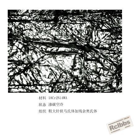

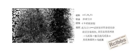

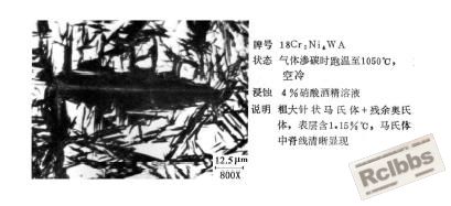

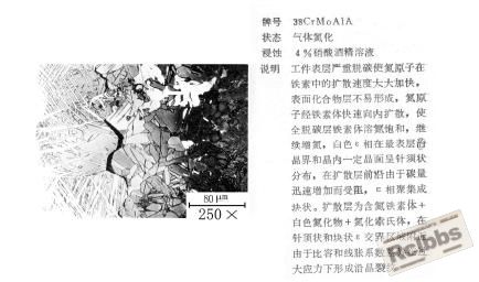

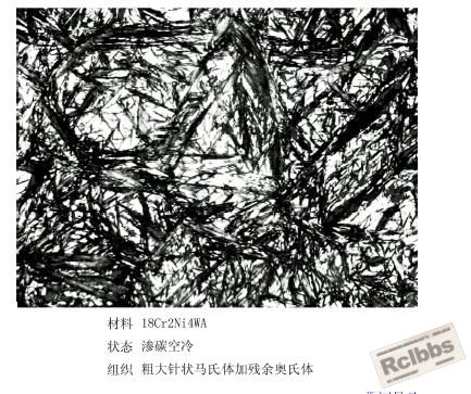

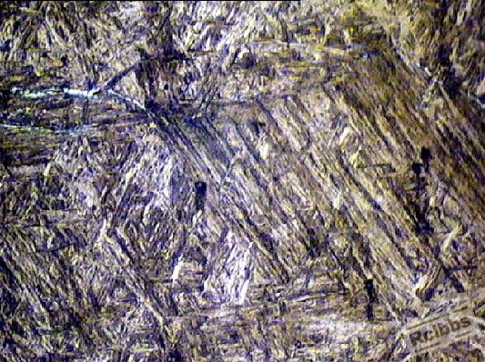

发表于 2010-4-8 11:19:01 | 显示全部楼层
这是低碳钢的照片
2心部:板条M 少量F.jpg
4心部:板条M 少量F.jpg
次表层组织:针状M 残余A.jpg
渗碳层:针状M 残余A.jpg
渗碳层组织:针状M 多量残余A.jpg

发表于 2010-4-23 16:44:56 | 显示全部楼层
残奥是怎么看出来的啊?请教ING。。。
签到天数: 2380 天
发表于 2010-4-24 02:01:13 | 显示全部楼层
观颜色,看形状。另外,对于初学者来说,更重要的不是看得出来,只要你弄懂了形成机理,自然就看得来了
发表于 2010-4-24 11:34:57 | 显示全部楼层
白亮色的就是残奥吧,请教?
