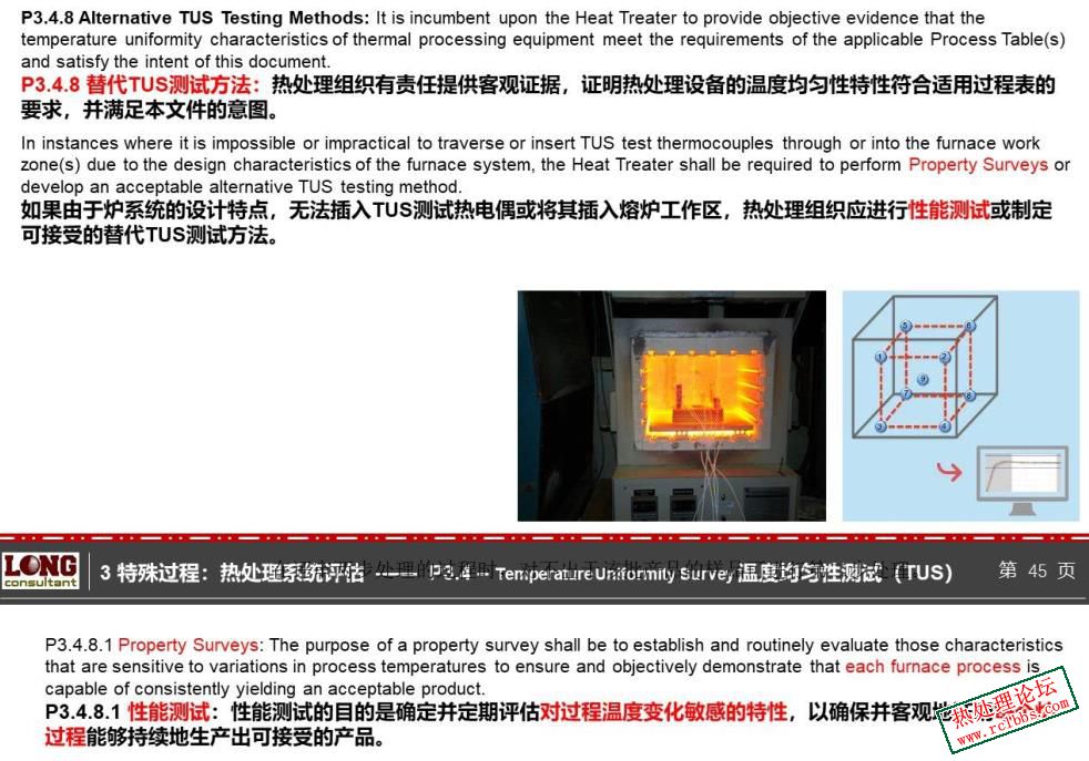

1.我在看文件的时候,发现 计算温差的公式 里也包含了温度检测设备的补偿,所以说温度检测设备的补偿值是没有被要求的?
2.在CQI-9——TUS——替代TUS测试方法  里,有一条性能测试,是通过检测对过程温度变化敏感的特性, 来反应炉子TUS的情况,我感觉渗碳层深应该是对温度敏感的特性了。如果不可以这么理解的话,那该如何理解这一条呢?
替代TUS的测试方法
替代TUS的测试方法

有工件检测均匀性这种要求,佐证TUS. 但不是相等。
公司一直在做渗碳的九点均匀性试验。  但是外审的时候 对方提到了要做TUS。TUS的专用测温设备要大几万块钱,公司领导舍不得,想求证一下能不能用渗碳九点均匀性替代。

① 补偿是针对炉子上的控制仪表。SAT计算表中测试仪表不是补偿,是修正值。你看的中文翻译有点差。
②除非炉子放不进去TUS测试设备才可以使用替代法,多用炉可以直接测试,所以不能采用间接法。

①这个能麻烦您举个例子解释一下吗? 不太好理解,我一直认为补偿值和修正值是一回事儿。
②好吧,我在标准里看到了这句话, “不能插入或通过TUS检测设备的,应该进行property survey test ”

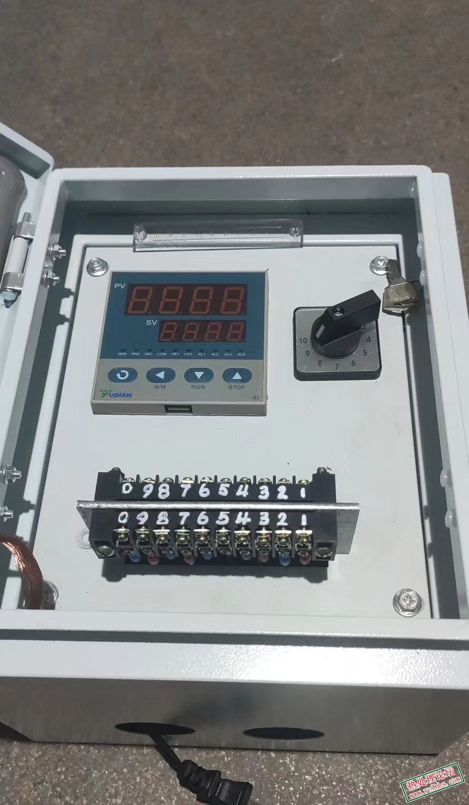

发表于 2023-6-15 15:48:14 | 显示全部楼层
午夜的炮仗 发表于 2023-6-15 09:06
十台炉子,一台5000,一年10万。
拖偶法测量,可以节省很多钱。你家炉子太多了,买些长的热电偶和一个16通道的仪器吧。找外部的机构太贵了
能麻烦您详细描述一下吗?网上搜不到相关的资料
九点测温箱.jpg 这个测温设备和方法你可以试试看
,简单实用,老外也认可
