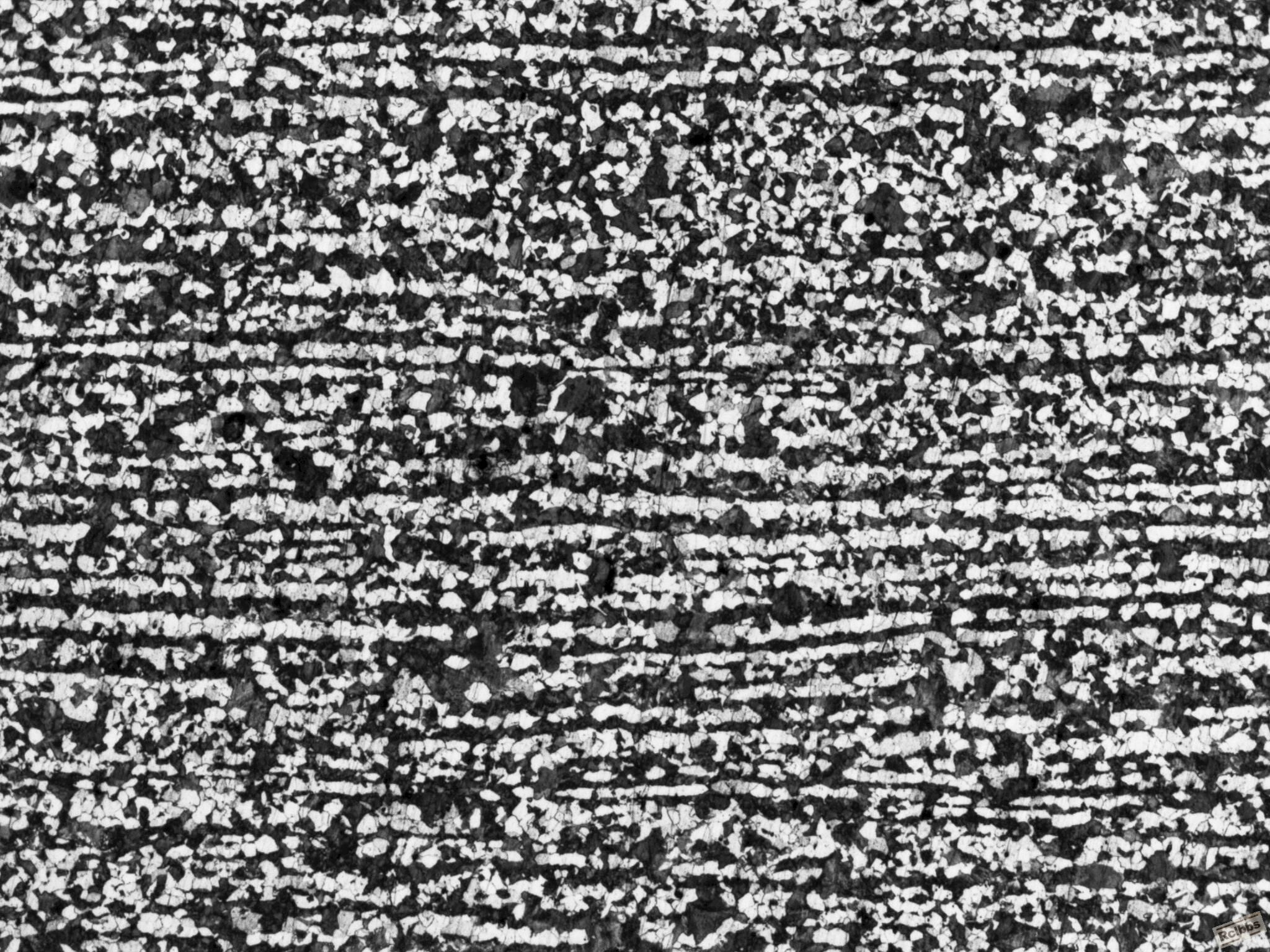

 楼主| 发表于 2010-4-21 17:02:32 | 显示全部楼层
钢管冷拔前组织:

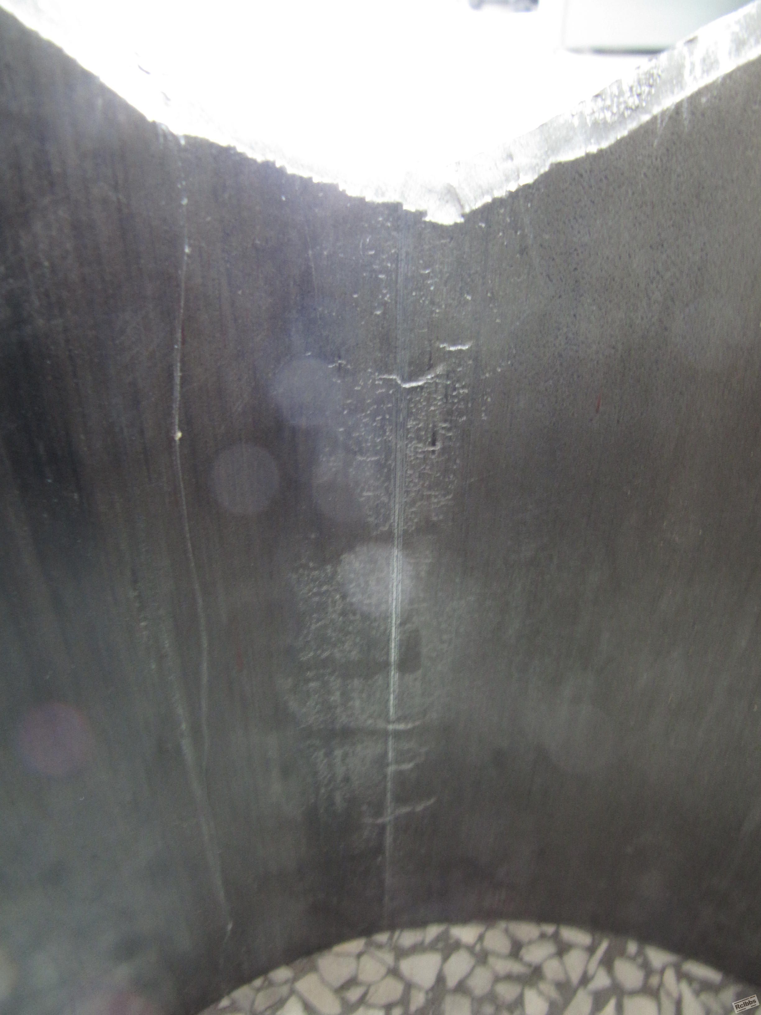

 楼主| 发表于 2010-4-21 17:18:31 | 显示全部楼层
 楼主| 发表于 2010-4-21 17:20:10 | 显示全部楼层
断裂源处无明显的塑性变形现象。

楼主,从你的金相组织来看虽然呈带状但不会引起冷拔断裂的,极有可能是断口内壁附件的裂纹是影响本次断裂的主要原因之一,另外建议在断口处再做下金相不要腐蚀看看有没有夹杂存在.纯属拙见!
