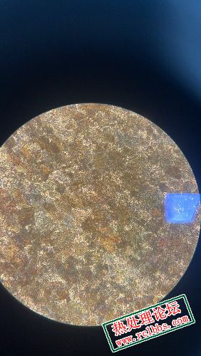

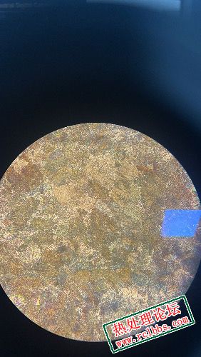

各位大神帮我看看,之前都是好的,最近出现这种情况,65mn退火后有网状铁素体,是温度高了还是温度低了,还是冷的太慢!

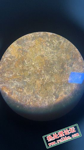

 楼主| 发表于 2023-6-15 17:00:38 来自手机 | 显示全部楼层
这个是锻件后的组织,上图是退火后的组织。500倍下看的

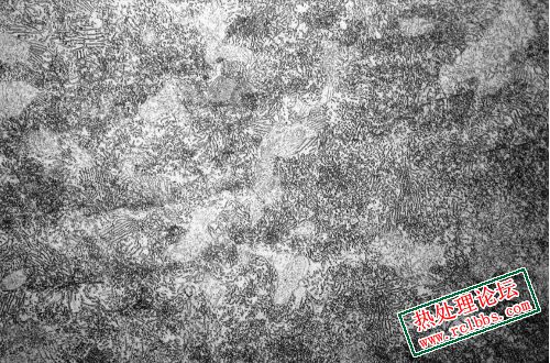

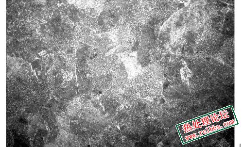

等温退货  需要得到以下图片的组织

sj1122 发表于 2023-6-15 18:59
等温退货  需要得到以下图片的组织
你们等温退火组织标准是自己定义的吗?

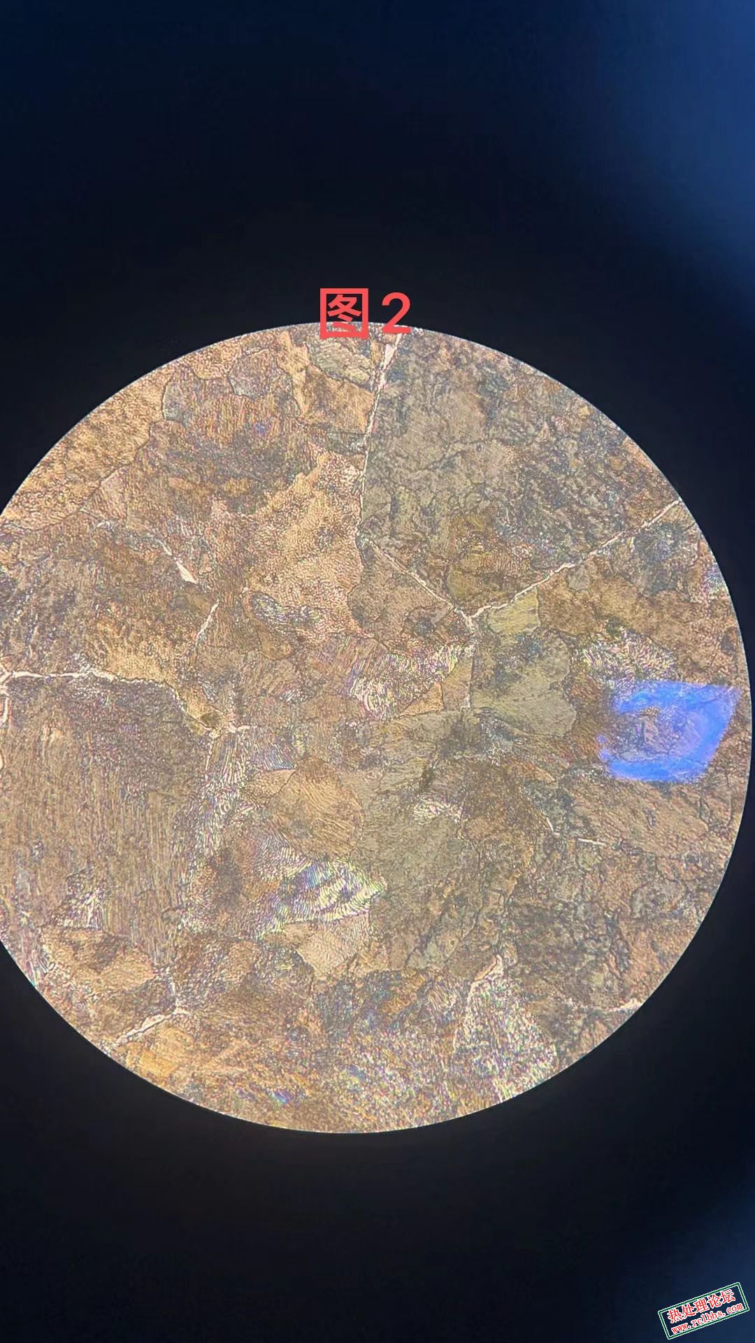

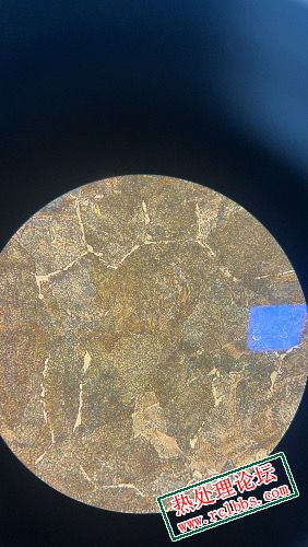

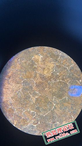

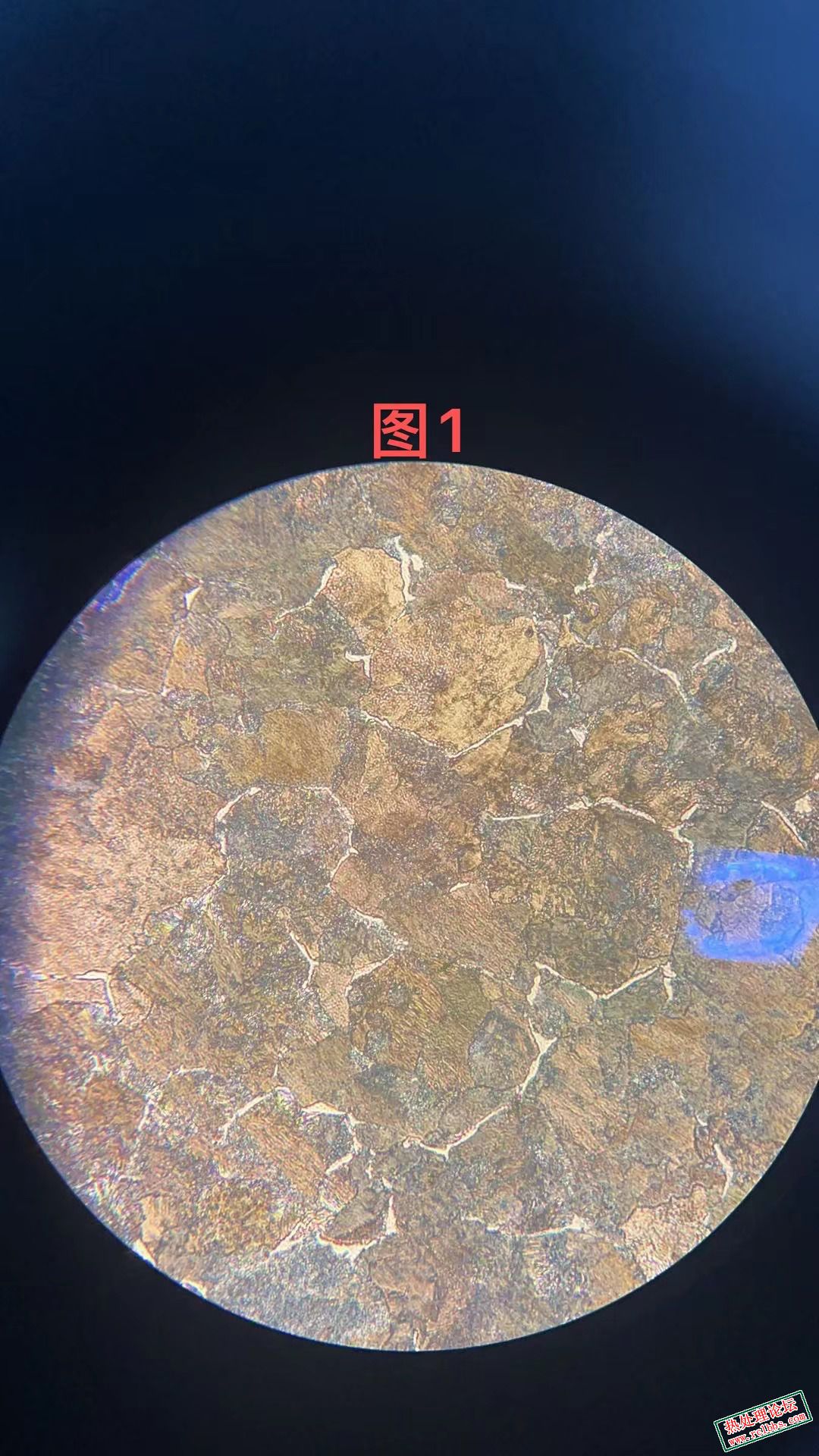

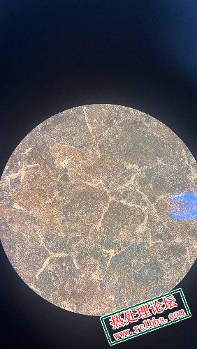

大神在问一下  ,是不是锻造温度变高了导致我一直以来设定的退火温度不够了,我也把锻造后的也了金相和以前有点不一样,
   图1是现在的锻造后的组织                            图2是以前的以前锻造后的组织
图1
图1
图2
图2
签到天数: 2186 天
发表于 2023-6-16 17:04:14 | 显示全部楼层
sj1122 发表于 2023-6-16 16:12
大神在问一下  ,是不是锻造温度变高了导致我一直以来设定的退火温度不够了,我也把锻造后的也了金相和以 ...
     其实吧这个事情很好理解的,因为可能你的金相显微镜效果不是很好,拍照不是特别清晰,或者是你没有在显微镜下面仔细观察。不然就可以感觉出来网状铁素体其实是一个原来的沿晶,然后在这个铁素体沿晶内形成了很多珠光体,通过金相分析就可以识别出来是加热没有完全溶解掉。
     第二就是以前和现在锻造的沿晶铁素体宽度和厚度有差异,如果很少的沿晶或者很薄,那就很容易溶解了,在相同的正火工艺下,薄的就看不出来呢。

现在温度提高后硬度也上来了再230HB怕影响后续的机加比较费力,组织有点到不了标准。我图片附上大神帮我看一下,我是延长保温时间还是降低点温度。
签到天数: 901 天
发表于 2023-6-18 16:07:41 | 显示全部楼层
如果铁素体是圆角增加保温时间还可以。现在是尖角只能提高温度。你可以缓冷再出炉硬度会降低。
