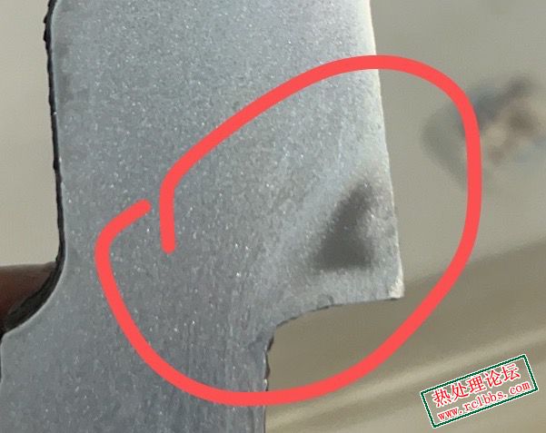

55钢正火后有黑线,金相组织感觉都是珠光体。布氏打硬度很高再270HB,黑色周围有明显贫碳现象,这种情况是材料偏析?还是过烧了?

基体判定是材料中心偏析,材料如果中心偏析严重,锻造成法兰中心就会这样子的。

 楼主| 发表于 2023-6-16 15:59:48 来自手机 | 显示全部楼层
是的,对方判定也是原材料偏析缺陷,谢谢

材料中心偏析,不是过烧。

发表于 2023-6-21 10:10:43 | 显示全部楼层
sj1122 发表于 2023-6-16 15:59
是的,对方判定也是原材料偏析缺陷,谢谢
你好,是打光谱确定的成分偏析吗

材料中心偏析,不是过烧,用光谱仪在不同的点测试成分。
