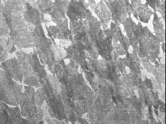

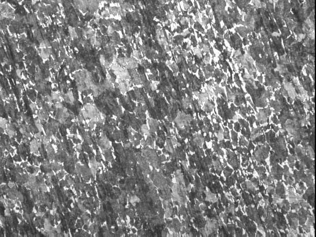

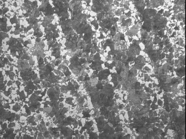

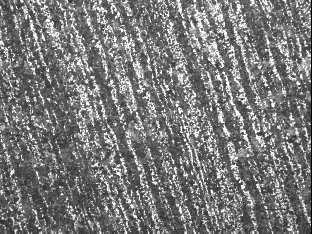

下面图片的材料为55#钢,为同批原材料生产,但由于产品制造有两家不同的分包商完成,他们使用了不同的热处理工艺做感应处理前的预处理,请问能从金相组织中推测出热处理工艺么?哪一种组织更优越?

发表于 2007-6-29 13:33:10 | 显示全部楼层
当然是照片1好。
照片1采用正火处理,温度差不多,但冷速略慢,铁素体呈沿晶析出状态。正火温度较高,发生重结晶,带状组织得到消除。
照片2属于正火温度偏低,带状组织中的铁素体根本没有得到溶解。保留了原材料带状特征。随后表面淬火,这种组织将得到保留,致工件硬度,组织不均。纵横向性能差异。

 楼主| 发表于 2007-6-29 19:33:03 | 显示全部楼层
感谢fengfeng 的评论.
硬化层内的硬度波动照片1的比较稳定,而照片2的却起伏较大。在照片1的样品中测定布氏硬度约230HB,而照片2为200HB左右,为什么连硬度都相差这么大?
从组织中看,照片1中的珠光体含量多于照片2,硬度也应该是照片1代表的样品高,但是照片1的晶粒度比2也大了不少啊,难道没有什么影响?

发表于 2007-6-29 22:30:43 | 显示全部楼层
相对而言成分偏析和组织不均匀的影响更大些
发表于 2007-6-29 22:35:02 | 显示全部楼层
1.照片1硬度稳定,因为组织均匀。
2.两者的硬度相差大,是因为照片2铁素体含量高。铁素体很软的!!!
3.珠光体组织,晶粒对硬度没有影响。有影响的是珠光体的片距。片距越细硬度越高。
发表于 2007-6-30 22:37:53 | 显示全部楼层
1号混晶,在合格组织的边缘
2号带状组织超差,显然有4级以上。
GB/T 13299-1991里有关于带状组织的评级
晶粒度的标准是GB/T6394-2002
带状严重会影响后续的热处理,导致非常严重的热变型。应敦促供应商调整预处理工艺。
另外,原材料也需进行严格的入厂验收,应先与钢厂签订相关的技术协议。
发表于 2007-7-7 09:11:49 | 显示全部楼层
第2张图片的样品显然是纵向取样的,楼主是否确认第1张图片的样品也是纵向取样的?我感觉是横向取的样,完全没有带状组织特征,一般很难作到,如果确实是纵向取的样品,显然第1张图片的质量好
