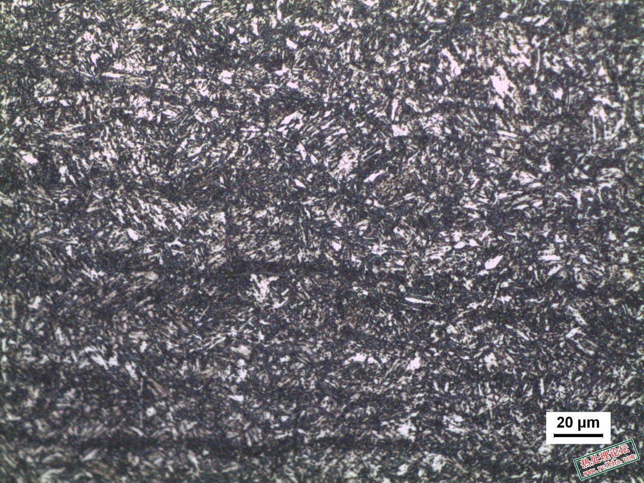

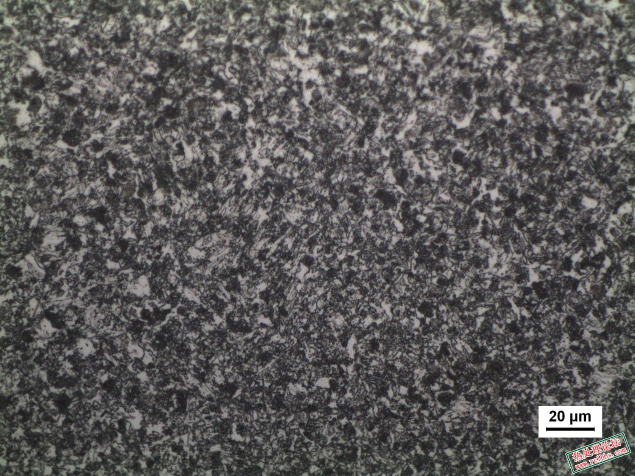

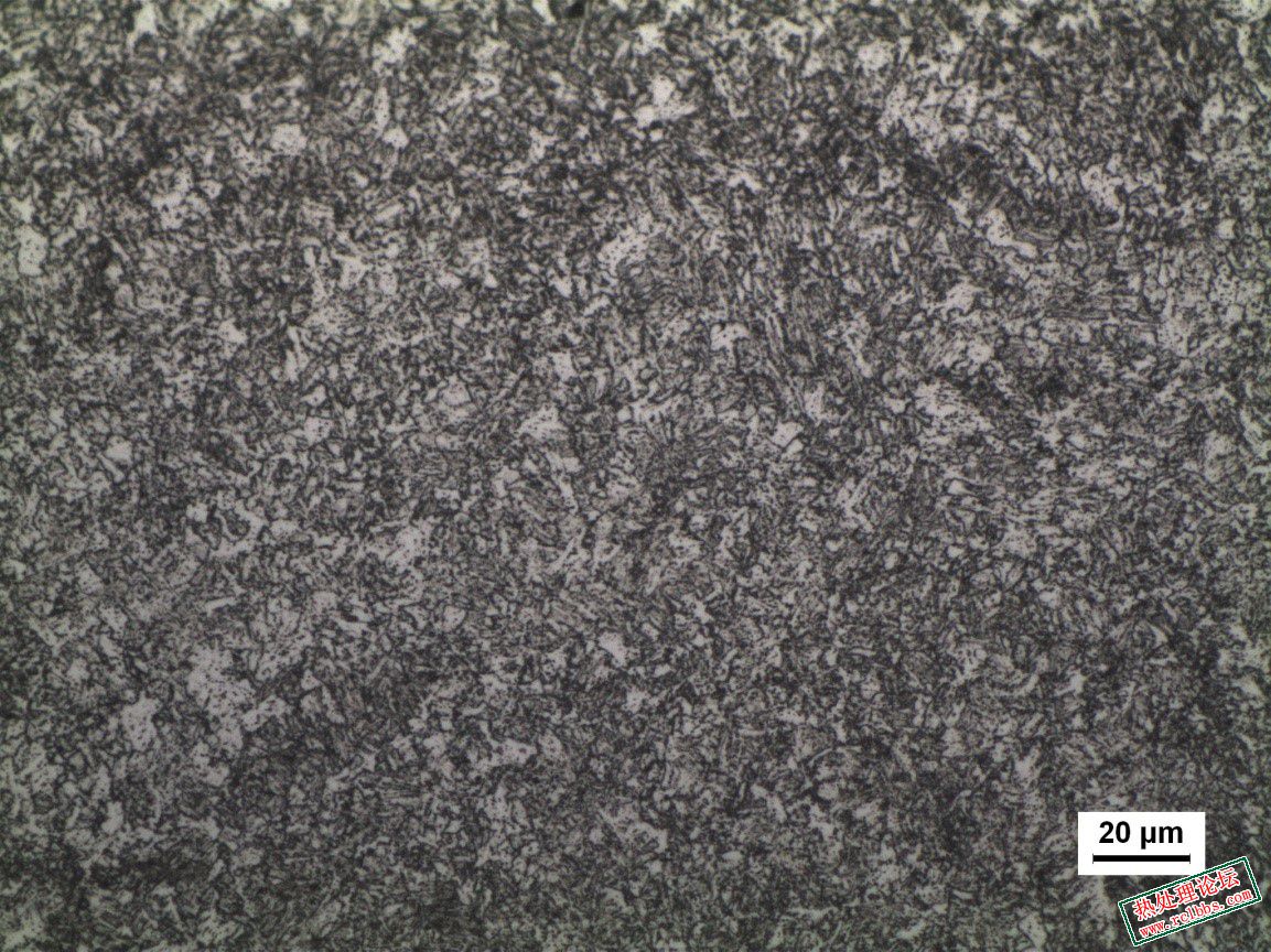

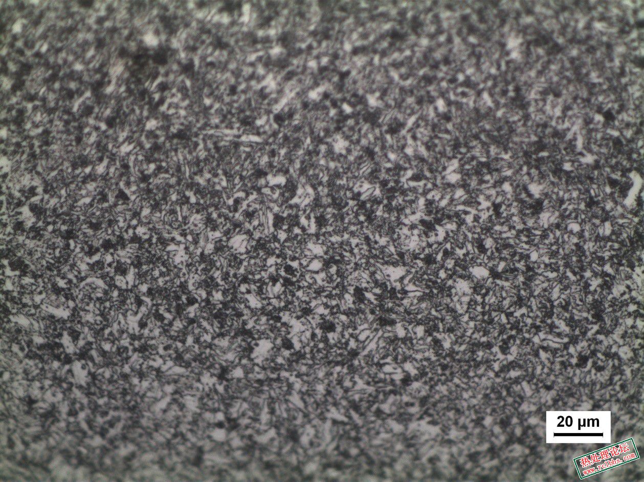

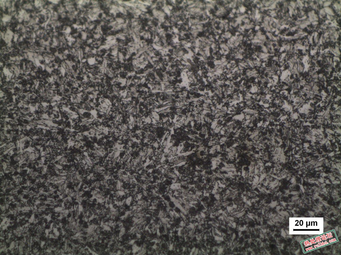

请各位大佬帮忙看一下是什么组织,谢谢!
材质:37Mn5
热处理:调质
签到天数: 17 天
 楼主| 发表于 2023-6-17 13:47:47 | 显示全部楼层
淬火温度≥820,回火650-680,空冷
签到天数: 17 天
 楼主| 发表于 2023-6-19 16:03:46 | 显示全部楼层
里面是否有屈氏体和贝氏体,
签到天数: 2186 天
发表于 2023-6-20 07:52:06 | 显示全部楼层
除了倒数第二张,其它感觉都没有烧透,然后可能腐蚀的有点关系,组织形态不是很好,亚温淬火再高温回火的组织。
签到天数: 17 天
 楼主| 发表于 2023-6-20 09:35:02 | 显示全部楼层
dzkyx1314 发表于 2023-6-20 07:52
除了倒数第二张,其它感觉都没有烧透,然后可能腐蚀的有点关系,组织形态不是很好,亚温淬火再高温回火的组 ...

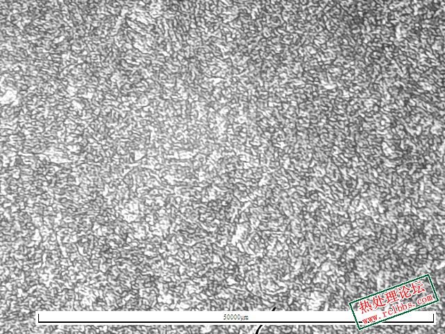

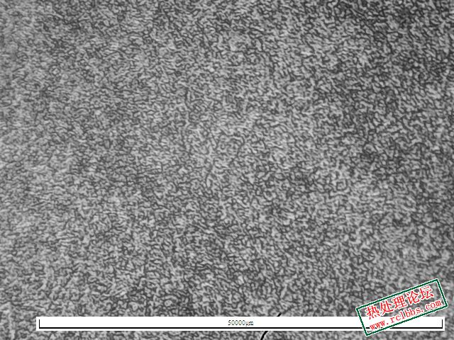

谢谢您的回复,麻烦您再给看一下这两张图片,跟上面图片是一个工艺,图中是回火索氏体吗,有屈氏体吗,
签到天数: 2186 天
发表于 2023-6-20 13:05:56 | 显示全部楼层
wdmzjyw 发表于 2023-6-20 09:35
谢谢您的回复,麻烦您再给看一下这两张图片,跟上面图片是一个工艺,图中是回火索氏体吗,有屈氏体 ...
这两个图片看不出来有屈氏体。

发表于 2023-6-21 08:07:36 | 显示全部楼层
冷速不够,没淬硬?查查冷却介质的量、循环措施与工件大小是否适配。
签到天数: 623 天
发表于 2023-6-27 14:02:18 | 显示全部楼层
4楼给出结论了    为啥金相显微镜不加滤镜呢   弄彩照会好辨认很多   另外这几张照片上面的黑点是不是脏污没办法判断   倒数第二张黑色条纹是不是抛磨过程中的划痕呢
签到天数: 857 天
发表于 2023-6-27 15:36:20 | 显示全部楼层
做成这样已经很好了。钢管的体积和质量都太大,没办法做到全回火索氏体。

发表于 2023-9-18 15:59:07 | 显示全部楼层
初恋般的热处理 发表于 2023-6-27 14:02
4楼给出结论了    为啥金相显微镜不加滤镜呢   弄彩照会好辨认很多   另外这几张照片上面的黑点是不是脏污 ...
那张应该不是抛痕,是原材料带的
