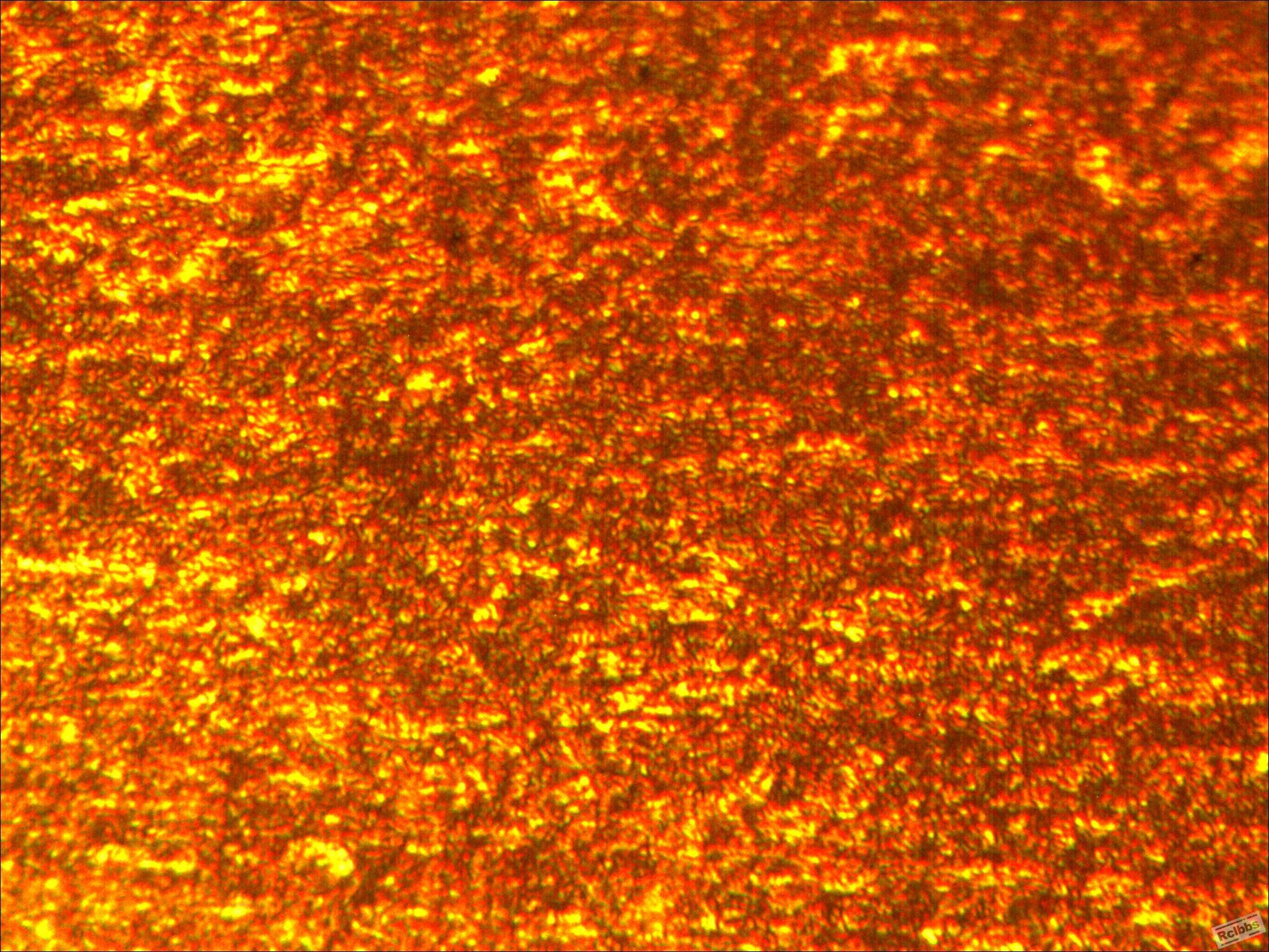

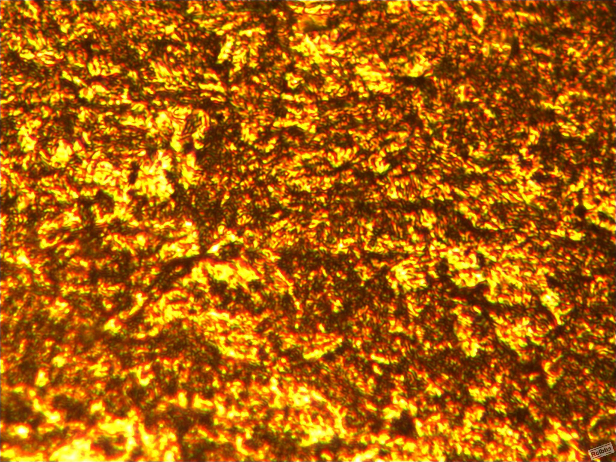

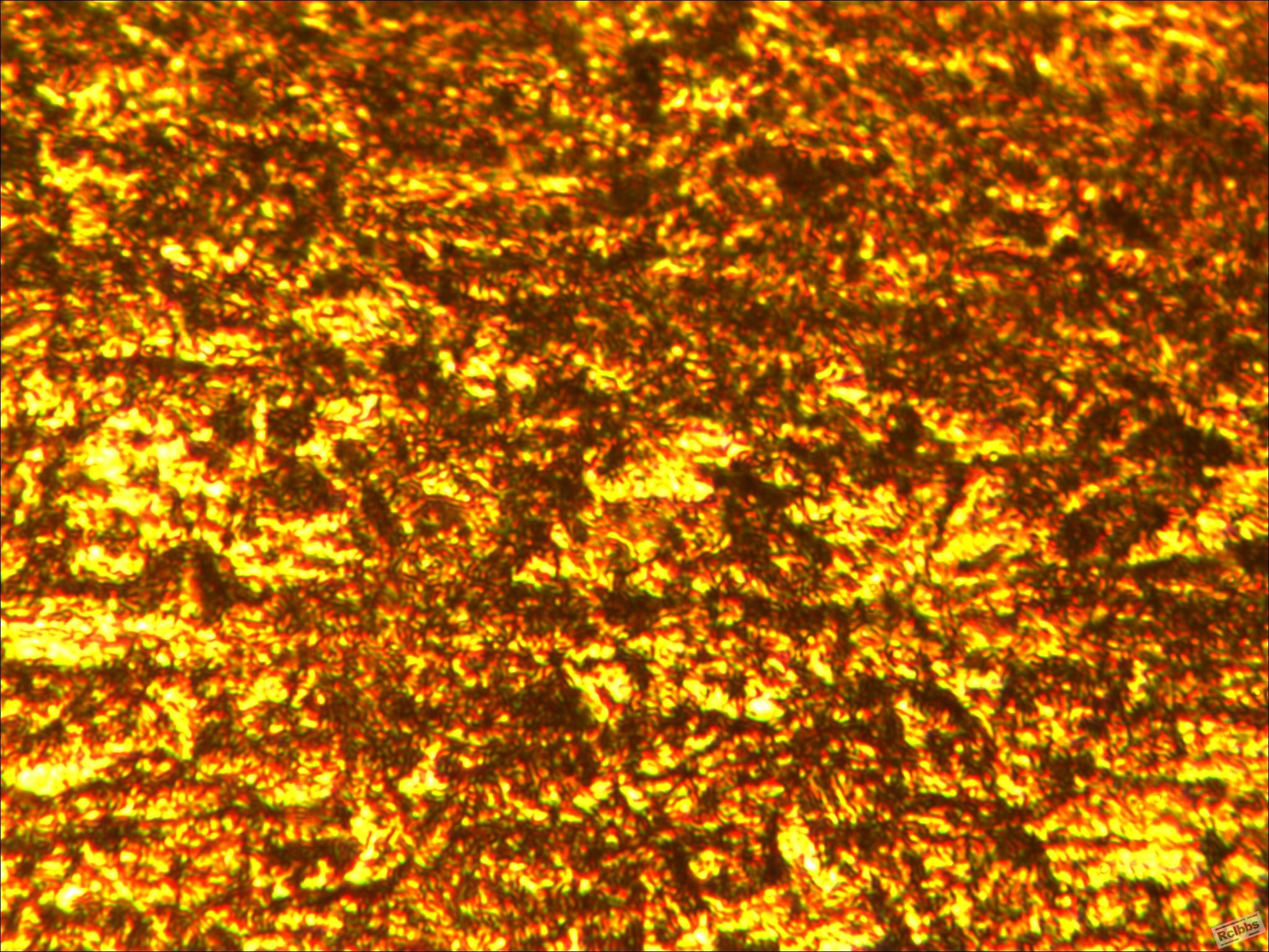

第一次做金像(相)检验,请坛内高手帮忙看看这个产品的金像(相)能达到几级标准,谢谢了!
签到天数: 745 天
发表于 2010-4-8 15:54:26 | 显示全部楼层
看起来很别扭,重新制样吧!上传照片的时候请说明放大倍数
签到天数: 941 天
发表于 2010-4-8 20:23:12 | 显示全部楼层
制样不好,都是假像。
抛光达到镜面了吗?
发表于 2010-4-8 20:46:21 | 显示全部楼层
看不清楚,重新制样看看
发表于 2010-4-8 20:51:18 | 显示全部楼层
图片是放大多少倍?40Cr 调质状态,一般是在放大400倍下评级。
签到天数: 6 天
发表于 2010-4-8 21:16:12 | 显示全部楼层
什么也看不出来啊! 锻件调质组织评级可参考GB/T13320标准评级
发表于 2010-4-9 03:41:48 | 显示全部楼层
第一次做金相检验也应仔细认真,从照片反映试样制作何等粗劣,如何正确评级?
 楼主| 发表于 2010-4-9 11:45:29 | 显示全部楼层
抛光做的不是很好,请具体指导一下

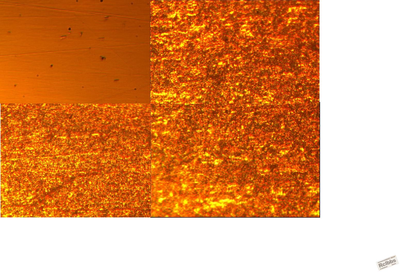

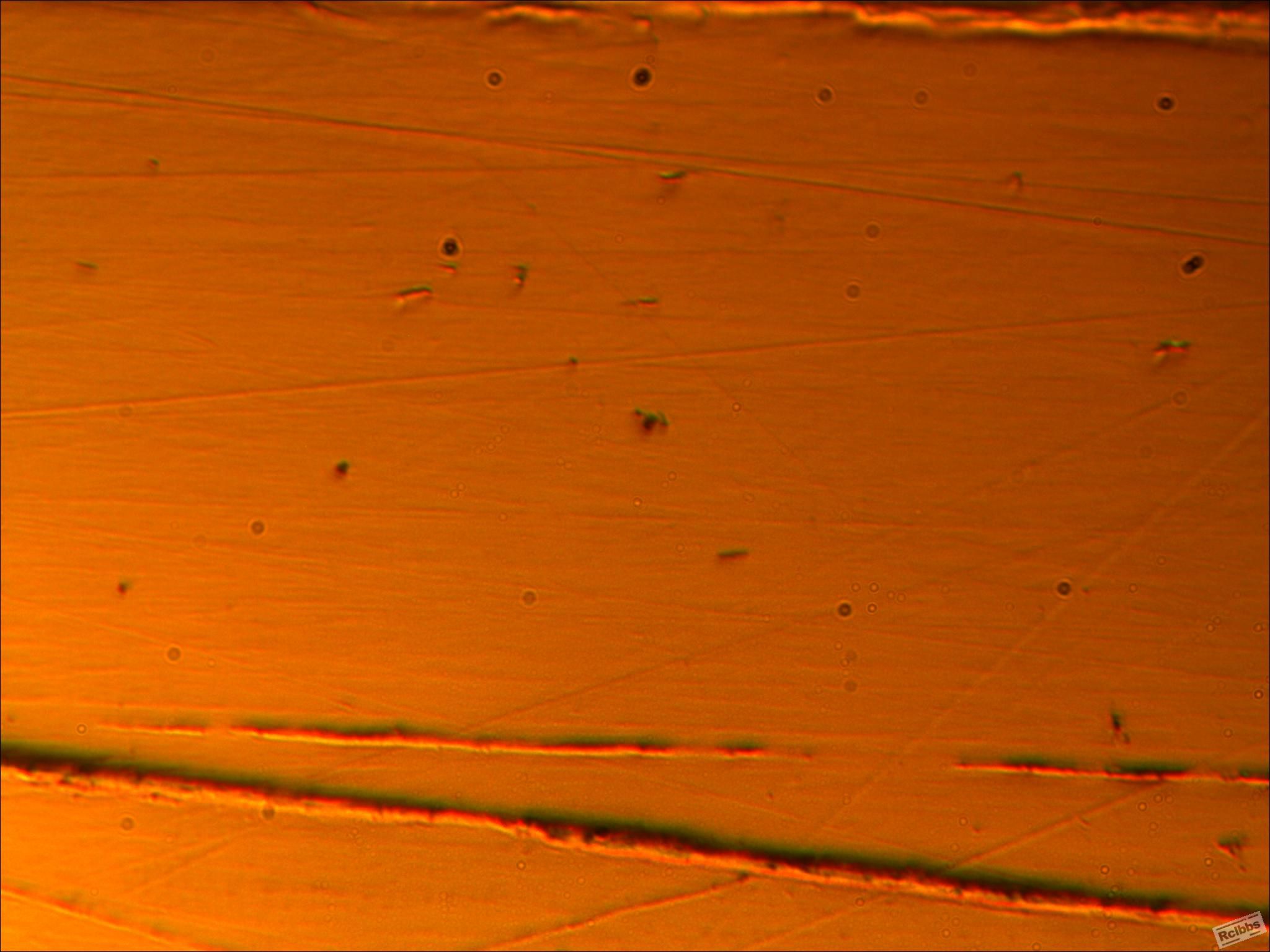

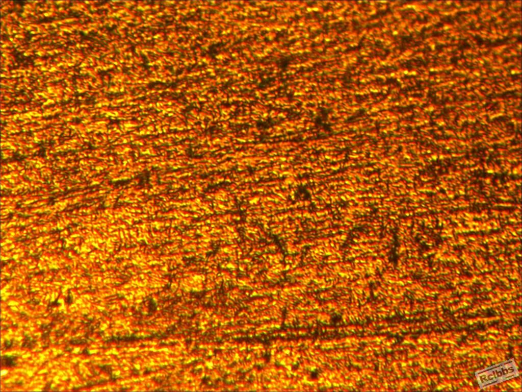

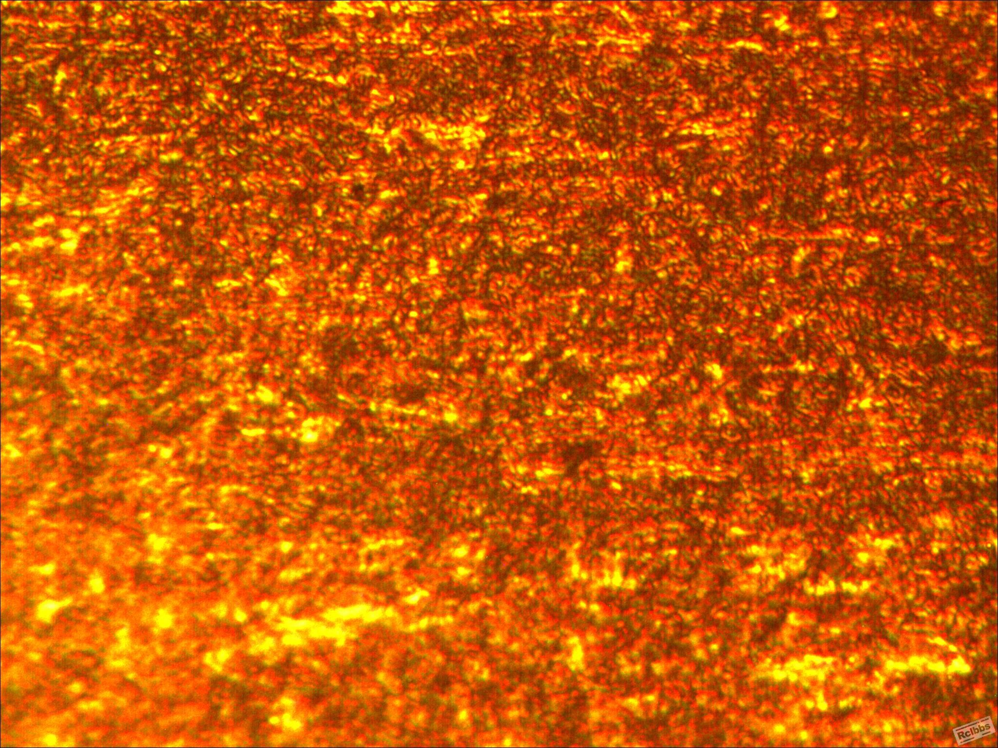

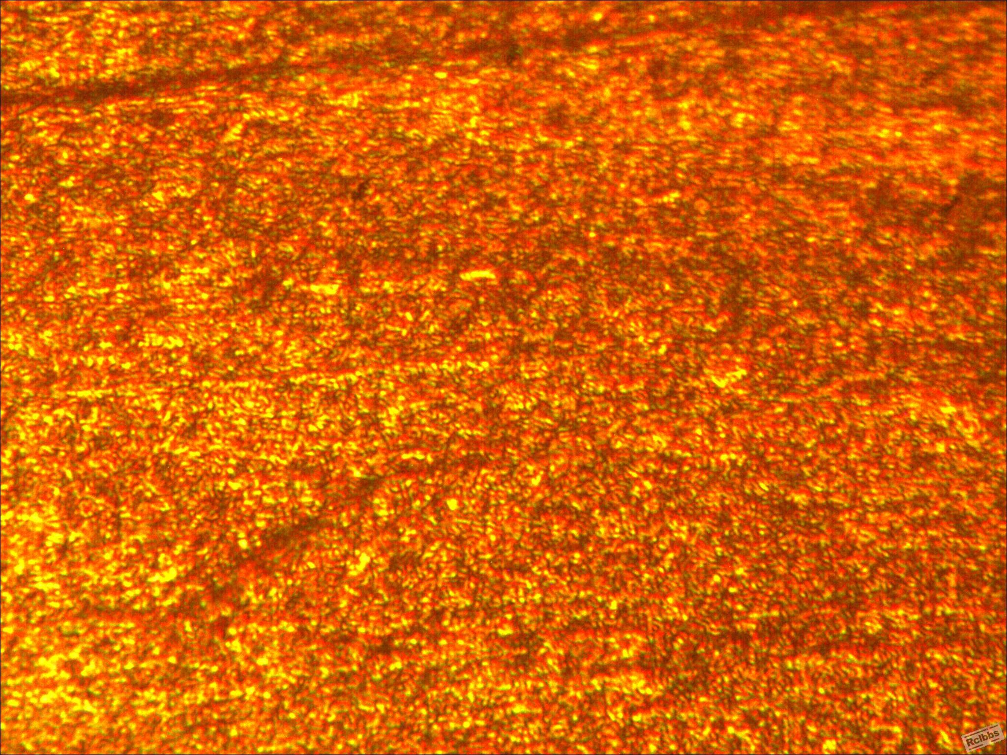

回复 9# 紫丁香 [
重新作了,请再帮忙看看,左上的那张是抛光镜面后的样子,交代一下,照片是X400的图像。
右上和下面两张是腐蚀后的图像。

发表于 2010-4-9 21:13:53 | 显示全部楼层
回复 11# lujiayuan_cz

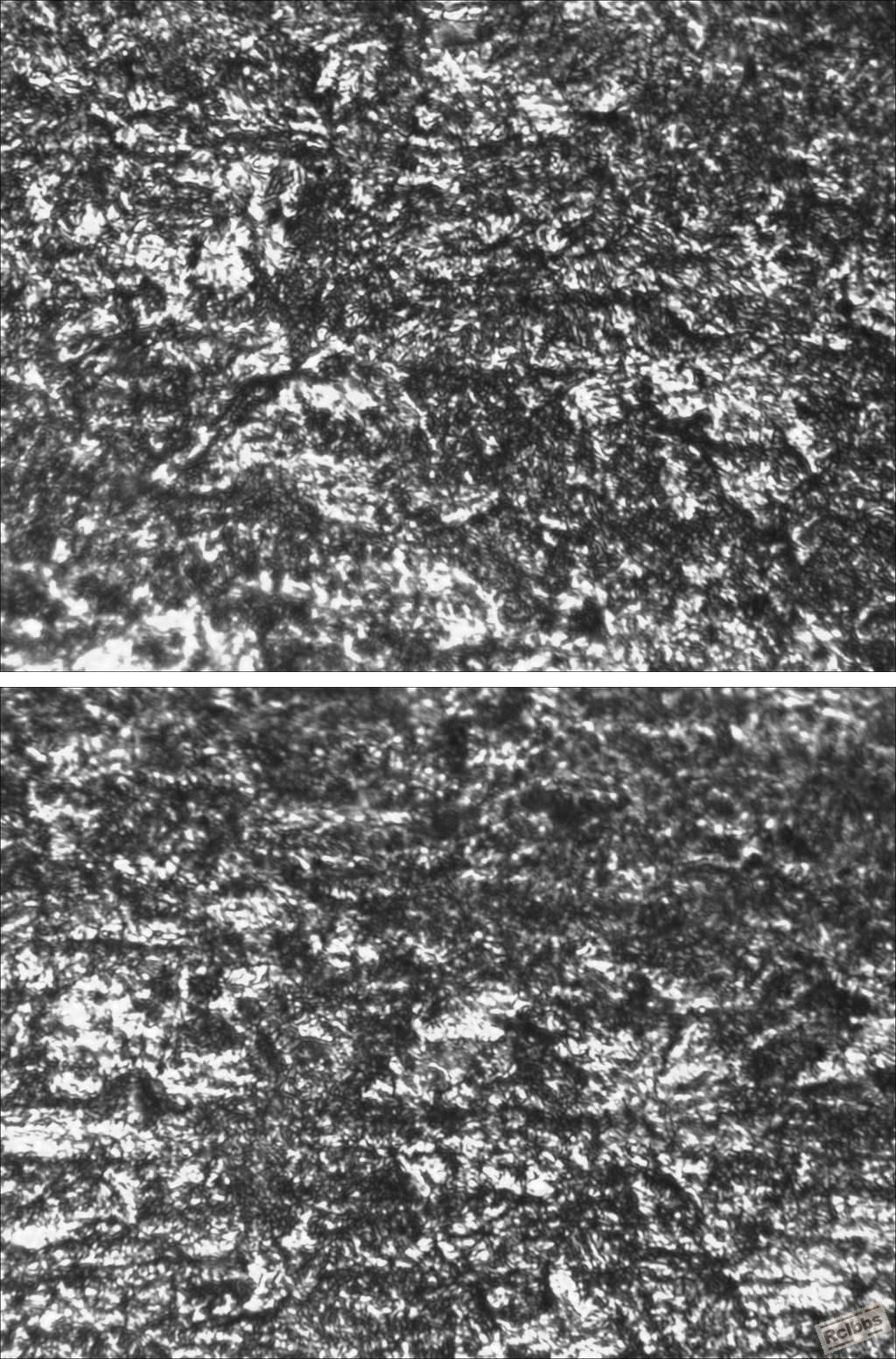

    上传的照片,不是很清楚,不能下评论,40Cr 调质状态应该是回火索氏体加极少量的铁素体。我上传的图片可以评为2级。最好是参照GB/T 13320。
签到天数: 1208 天
发表于 2010-4-10 08:36:08 | 显示全部楼层
色彩太重了,看不清组织.不知是摄像头的还是显微镜的,建议调成黑白的或基本上是黑白的再拍照上传.
 楼主| 发表于 2010-4-10 08:57:23 | 显示全部楼层
回复 13# zHANG_999567
 楼主| 发表于 2010-4-10 08:59:34 | 显示全部楼层
回复 12# 紫丁香
我是半路出家的,希望这次的还可以,谢谢指导了!
发表于 2010-4-10 13:00:59 | 显示全部楼层
回复 15# lujiayuan_cz
    互相学习。个人认为金相在2至3级之间,黑白色比较清楚一点.
签到天数: 1208 天
发表于 2010-4-10 14:48:30 | 显示全部楼层
可能是腐蚀太重了,组织不是很清析.
签到天数: 809 天
发表于 2010-4-10 15:05:13 | 显示全部楼层
看起来像火星卫星照片,刚开始做,是不容易做好的,就那张抛光的吧,有很多划痕和抛光粉在上面,不过慢慢就会做好。
发表于 2010-4-10 15:06:23 | 显示全部楼层
第一、制样没做好,第二、腐蚀过深,组织不是很清晰。
签到天数: 10 天
发表于 2010-4-10 16:04:43 | 显示全部楼层
应该在2级,制好样是需要很长时间练习的,努力!
