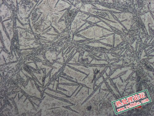

钢锭热加工锻造后发生了贝氏体相变,随后的球化退火过程,碳化物没有完全球化, 这种情况下锻后直接进行球化退火组织转变不回来吗 必须要正火处理吗
签到天数: 42 天
 楼主| 发表于 2023-6-18 19:18:53 来自手机 | 显示全部楼层
停锻后直接采用水冷到300度出水装炉等温球化退火,怎么下贝氏体还无法消除
签到天数: 449 天
发表于 2023-6-19 14:06:08 | 显示全部楼层
再奥氏体化后,炉冷到等温球化退火温度试试
签到天数: 42 天
 楼主| 发表于 2023-6-19 19:26:36 来自手机 | 显示全部楼层
重新奥氏体化炉冷晶粒不会长大吗
签到天数: 2186 天
发表于 2023-6-20 07:53:32 | 显示全部楼层
模具钢吗,这个是完全没有球起来。应该和贝氏体关系不大,可能你的球化工艺不合适吧。
签到天数: 42 天
 楼主| 发表于 2023-6-20 17:16:27 来自手机 | 显示全部楼层
对的 是标准的8418,可能是球化退火温度或者保温时间问题?
签到天数: 203 天
发表于 2023-6-21 08:02:45 | 显示全部楼层
若真是贝氏体的话,碳化物分布在α条间或α条内,这同珠光体中的分布和形态存在较大的却别。
签到天数: 449 天
发表于 2023-6-21 09:17:36 | 显示全部楼层
fyf332526 发表于 2023-6-19 19:26
重新奥氏体化炉冷晶粒不会长大吗
你先要弄明白你球化的目的是什么?
签到天数: 42 天
 楼主| 发表于 2023-6-21 21:15:10 来自手机 | 显示全部楼层
hope_2021 发表于 2023-6-21 09:17
你先要弄明白你球化的目的是什么?
方便切削跟后续加工 为最终热处理做准备啊
签到天数: 42 天
 楼主| 发表于 2023-6-21 21:15:55 来自手机 | 显示全部楼层
那现在这个组织是啥情况呢
签到天数: 1226 天
发表于 2023-6-24 12:02:55 | 显示全部楼层
钢锭是什么材料?是模锭还是连铸坯?感觉成分可能是关键项。
签到天数: 42 天
 楼主| 发表于 2023-6-26 20:19:59 来自手机 | 显示全部楼层
成分偏析引起的吗 是模锭
