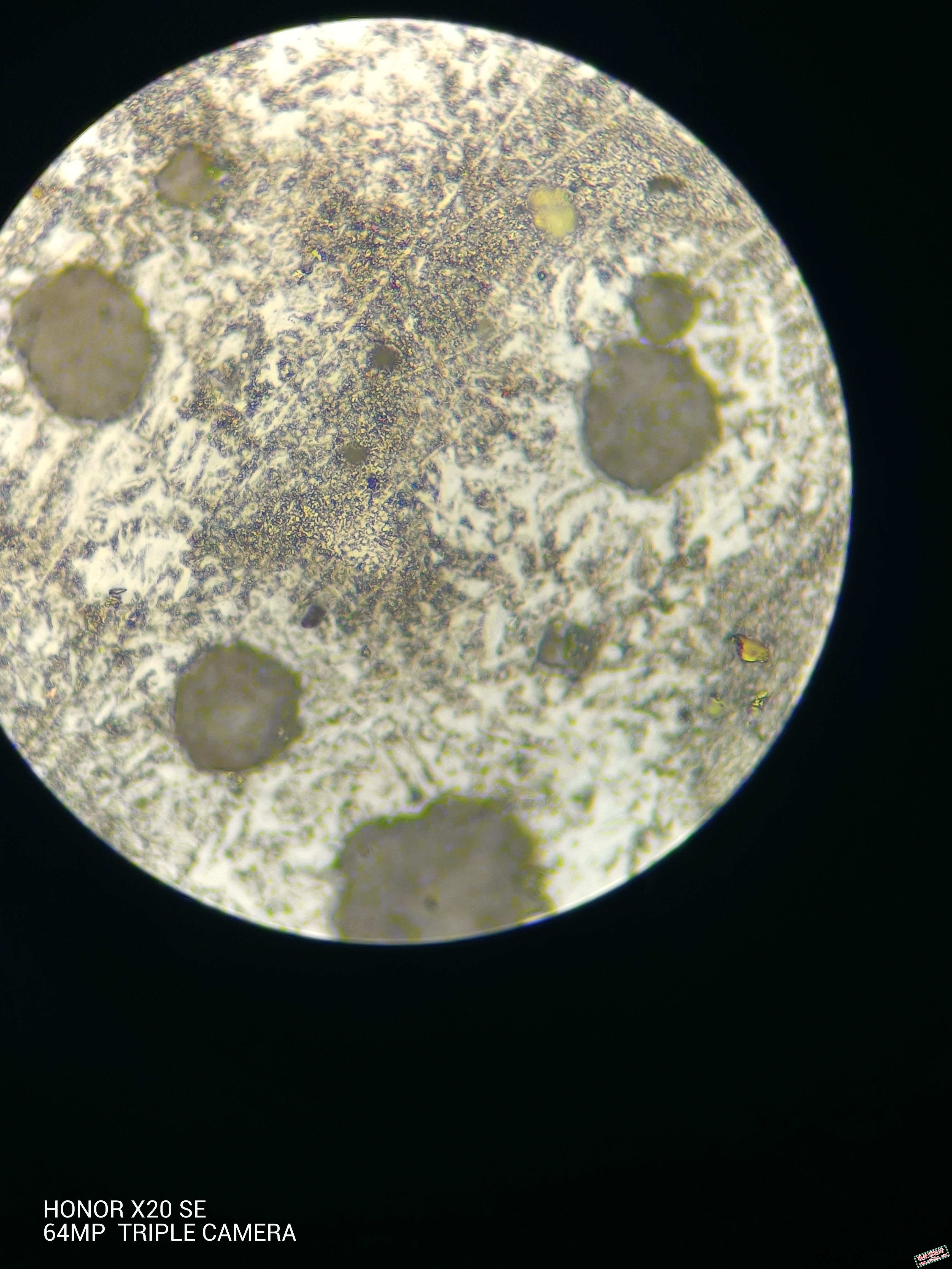

各位大神 师傅 这是球铁700-2 调质处理 请帮我看看什么组织 万分感谢
签到天数: 437 天
发表于 2023-6-19 11:29:57 | 显示全部楼层
照片能不能再拍清晰一点,大致看照片形貌,是回火索氏体组织,马氏体形貌特征已经完全消失,测下硬度是多少

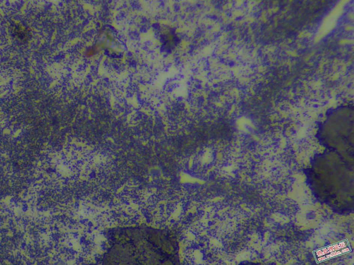

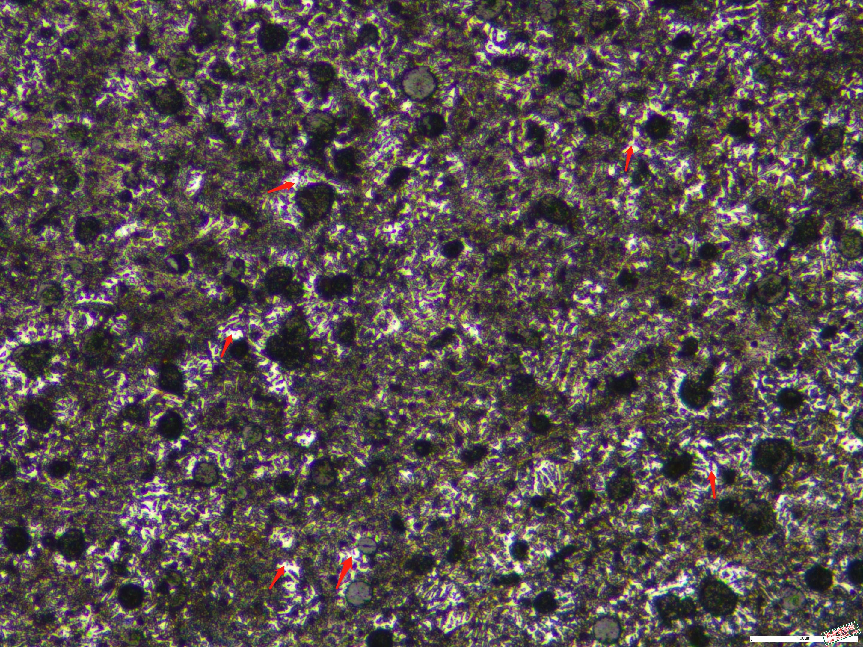

这个图片中划线的部分是不是碳化物 怎么区分热处理状态下的碳化物?

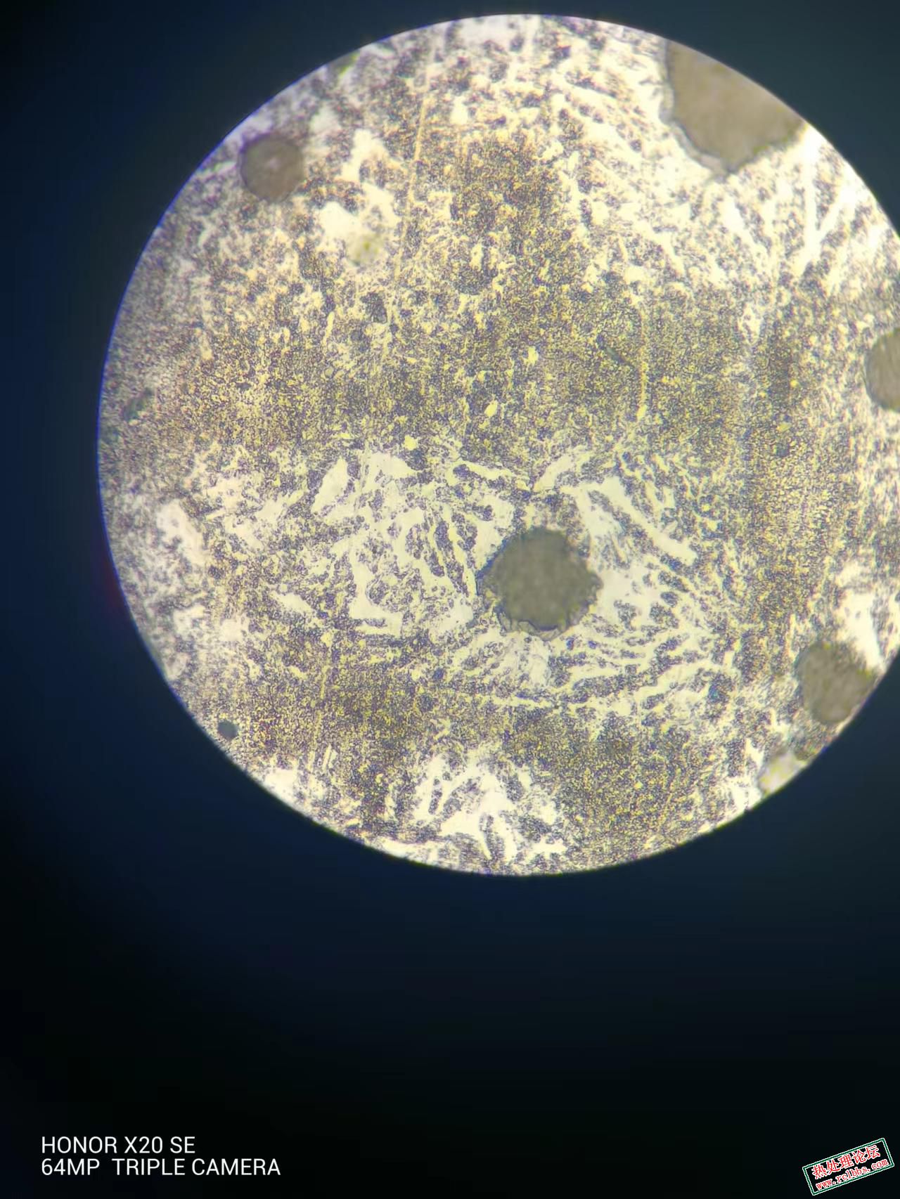

谢谢大师给与答复 图片放大1000 倍下看到针状形状是不是马氏体原型 然后热处理后转变为索氏体或粒贝 了 呢

这个问题还真的不好回答,马氏体原型是什么意思?热处理后转变为索氏体和贝氏体?
1:如果材料加热过程中奥氏体化了,冷却速度足够的情况下,转变为马氏体,针状形貌,如果冷却速度稍差,会转变为贝氏体,形貌也会像针状或者其他,冷却速度更差就可能会转变成珠光体类组织(包括索氏体)
2:因为你的工艺目的是淬火+高温回火。所以先保证淬火,保证转变为马氏体
3:组织的判断可以结合硬度测试一起分析
4:金相照片还是要保证清晰,腐蚀的太深,照片也没有拍清楚
签到天数: 437 天
发表于 2023-6-25 16:59:53 | 显示全部楼层
根据白色组织分布的区域,你可以看下淬火前的金相组织,看看石墨周围分布的是什么东西,因为碳化物分分布是有特征的
