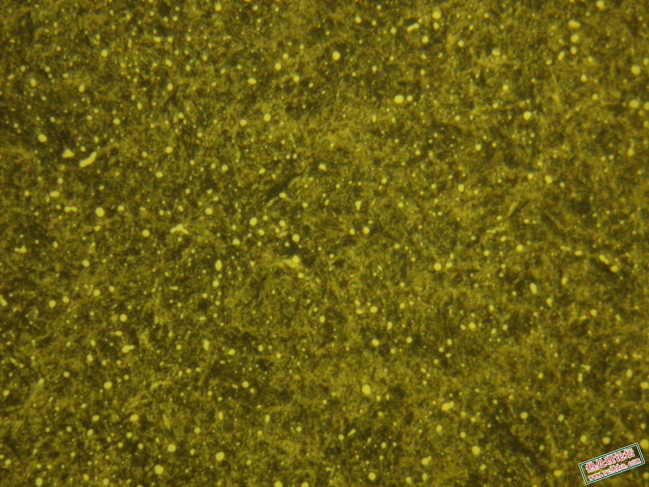

专家们帮忙看下这个马氏体组织合格么?能评几级?
1000X
1000X
签到天数: 2261 天
发表于 2023-6-21 13:52:51 | 显示全部楼层
zyglf117526 发表于 2023-6-21 12:58
难道碳化物有结网倾向,你没看出来吗?
  我评网状碳化物1级;
你觉得组织应该是几级,然后网状碳化物是几级呢

发表于 2023-6-20 16:45:50 | 显示全部楼层
按照标准可以评到1级,因为没有看到标尺,但是从组织形态上来看,也不会超过2级的。

发表于 2023-6-21 12:58:16 | 显示全部楼层
球化退火做的不太好吧。碳化物有结网的倾向。
签到天数: 362 天
发表于 2023-6-21 12:58:51 | 显示全部楼层
难道碳化物有结网倾向,你没看出来吗?

发表于 2023-6-21 14:00:20 | 显示全部楼层
[quote]dzkyx1314 发表于 2023-6-21 13:52
我评网状碳化物1级;
你觉得组织应该是几级,然后网状碳化物是几级呢[/quot

发表于 2023-6-21 14:27:33 | 显示全部楼层
我评网状碳化物1级;
你觉得组织应该是几级,然后网状碳化物 ...
这个对比做得非常的不错。

发表于 2023-6-25 17:06:26 | 显示全部楼层
这个碳化物有网状倾向??看不出来呀

发表于 2023-7-17 16:31:57 | 显示全部楼层
网状碳化物行成条件要么是原材料的,要么是冷却不足,这个图片没看出网状碳化物。

发表于 2023-7-18 13:41:47 | 显示全部楼层
碳化物颗粒还没连到一起,还没结网
