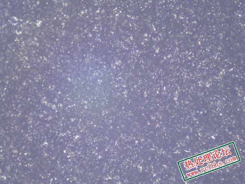

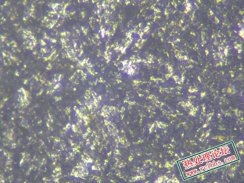

h13 1050淬火 600度二次回火 图1是100x的  图2是400x。

二次回火回了多长时间啊,这金相图一都一团一团的了

 楼主| 发表于 2023-6-24 20:43:04 来自手机 | 显示全部楼层
可能腐蚀时间过长了腐蚀过度了

楼主想问啥问题,除了金相照片不清楚,没看出有多大问题,是腐蚀的深了

本来想问一下回火是否充分了。不料腐蚀的太深了
