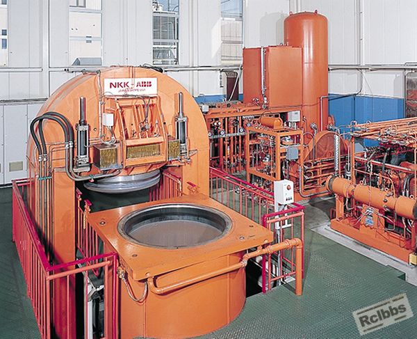

世界最大的热等静压装置——Giga-HIP
热等静压(HIP——Hot Isostatic Pressing)处理,是指使用氩气等惰性气体,在高压和高温的条件下,进行产品的处理的技术。
该技术集热压和等静压的优点于一身,成形温度低,可使处理产品致密化,提升性能。在军工、航天、特殊材料(晶体、石墨、精密陶瓷等),精密机械等领域中已经被广泛应用。使用该技术的难熔金属、特殊材料的加工也正在不断的发展中。
不过由于其设备所需投入的资金和技术要求十分高,要保有大量设备并不容易。但若非如此,设备工作区域上的局限也使得大批量生产和大型部件的加工无法得到满足。
日本的金属技研株式会社,拥有近30年的热等静压加工经验,并保有热等静压设备16台。其中包括2010年1月开始正式运作的世界上最大工作区域(Φ2050×4200H,图1)的Giga-HIP。成为名副其实的亚太地区最有竞争力的等静压技术中心。为世界各地的各领域的厂商提供优质的加工服务。
图  Giga-HIP

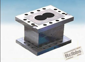

粉末加压烧结
用于铸造难熔金属的烧结,高纯度特殊形状部件的制造,新材料•复合材料及合金材料的制造,粉末循环制造,大尺寸的金属制品制造(视设备尺寸而定)。
粉末烧结
粉末铸造排水管

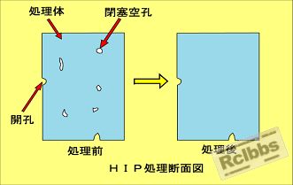

烧结体的高密度化•内部缺陷去除
适用于超硬金属、金属陶瓷、精密陶瓷等,使产品致密化,提高产品可靠性。
适用于铝合金、钛合金、不锈钢铸件、耐热合金、电子材料、树脂产品等,通过去除铸造品内部缺陷提高产品特性和可靠性。
内部缺陷去除

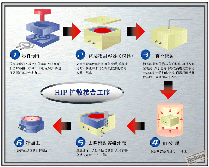

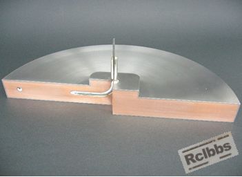

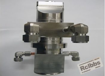

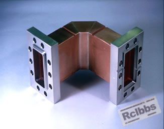

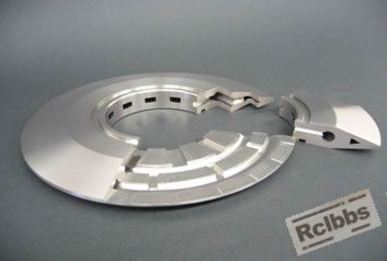

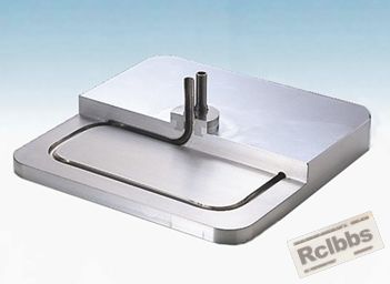

扩散结合
用于焊接难熔金属部件,不规则面相接合的零部件制造,不同金属材料、金属块和粉末间的接合,部分接合的加工,复合材料的制造等

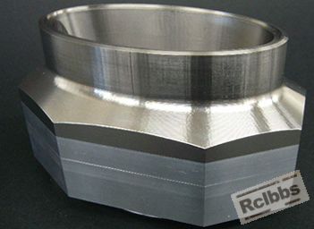

不锈钢和铜
不锈钢和铝
中空构造钛合金制品
镍基合金热交换器
不锈钢和铝合金的连接部件
加速器上面遮蔽放射光用的
不锈钢+铜+加热器
不锈钢管+铝合金
不锈钢+钛合金&铝合金+钛合金的扩散结合

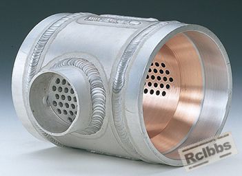

焊接工艺

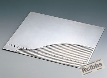

铝合金冷却板
耐热钢制品(内部蜂窝构造)
陶瓷和不锈钢的绝缘管
不锈钢和铜的导波管

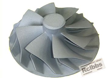

铝合金叶轮

发表于 2010-4-9 10:44:44 | 显示全部楼层
学习了,不知国内有否?
 楼主| 发表于 2010-4-9 14:42:29 | 显示全部楼层
国内有。还有生产这个设备的公司。而且数量和尺寸上来看水准也不低。

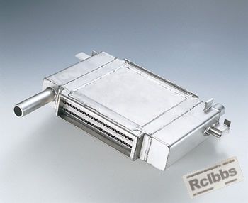

公司其他加工——熔接工艺

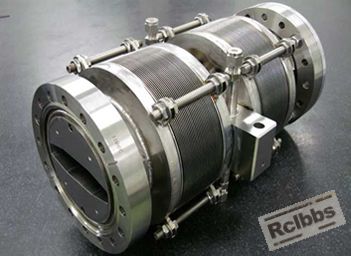

热交换器
特殊接续管

发表于 2010-9-24 17:07:35 | 显示全部楼层
设备的制造商是瑞典AVOUR。热区和Sheilding 都是来自Plansee。

回复 16# David.Z
    是瑞典的Avure Techno Logies公司的设备!
