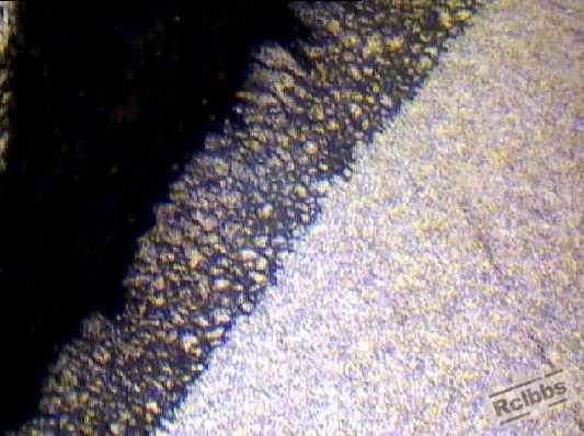

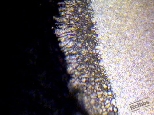

这是钢丝的原材料(GCr15),直径3.6mm,检验时表面是这样的,我感觉是氧化了,又不敢肯定,请高手指点一下。
发表于 2010-4-9 12:14:44 | 显示全部楼层
应该是氧化了,很可能是内氧化。抛光态看最表面,假如有黑色晶界,就是内氧化。
内氧化的料要小心。
发表于 2010-4-9 19:10:23 | 显示全部楼层
我感觉也是内氧化了
发表于 2010-4-9 20:24:59 | 显示全部楼层
建议放大倍数下,进行能谱分析,这样就清楚了
签到天数: 611 天
 楼主| 发表于 2010-4-9 20:27:58 | 显示全部楼层
楼上二位,厂家说是球化退火,
发表于 2010-4-9 20:32:59 | 显示全部楼层
不说我也知道是球化退火。
就怕表面晶界内氧化,还是抛光态看一下吧
签到天数: 611 天
 楼主| 发表于 2010-4-9 21:13:47 | 显示全部楼层
回复 6# fengfeng
好的,我明天看一下,谢谢指导。
签到天数: 611 天
 楼主| 发表于 2010-4-9 21:16:54 | 显示全部楼层
回复 4# 阿牛
小工厂那有能谱给你分析呢,实验设备都不想投资。
发表于 2010-4-9 21:27:20 | 显示全部楼层
指导不敢,楼主也是老的业者了。吹捧您就免了......
只是看着照片表面黑带不对,正常的不会有黑带。轴承钢球化腐蚀后也不应该看见晶界。试样在您手上,自己多费心了
