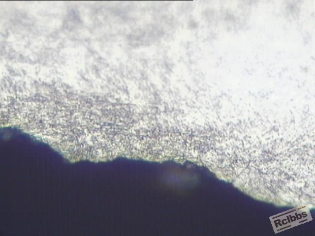

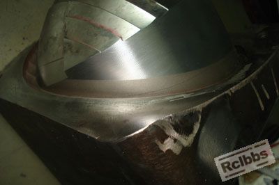

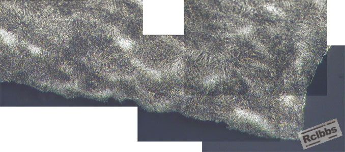

H13模具在真空淬火之后开裂,工艺是630,830,1020.3段加热,其中有一块H13在淬火之后发现裂纹。
这个是裂纹的宏观照片,从左边开始开裂。

100倍裂纹边金相图
400倍裂纹金相

偏析一般会导致热处理变形,或许带来一部分的强度降低,不会是造成开裂的直接因素吧...

第4张是熔融态组织吗?

从图上看,组织偏析严重,裂纹两侧无脱碳,我个人的意见:是不是淬火后未及时回火处理,淬火后的应力集中导致裂纹的产生。

从裂纹的形态上看也像应力开裂,但是就是怀疑这里面有材料本身原因导致工件强度降低的因素...

是应力裂纹,跟你的冷却速度有关系

裂纹周边处看不出组织异常,其它地方组织相模糊,白亮地方也看不出就是偏析 ,
建议再看一下金相

没有脱碳啊  应力性开裂     没有及时回火或者就是原材料偏析严重
看你们的组织应该是冷却不好啊  有点像贝氏体了
