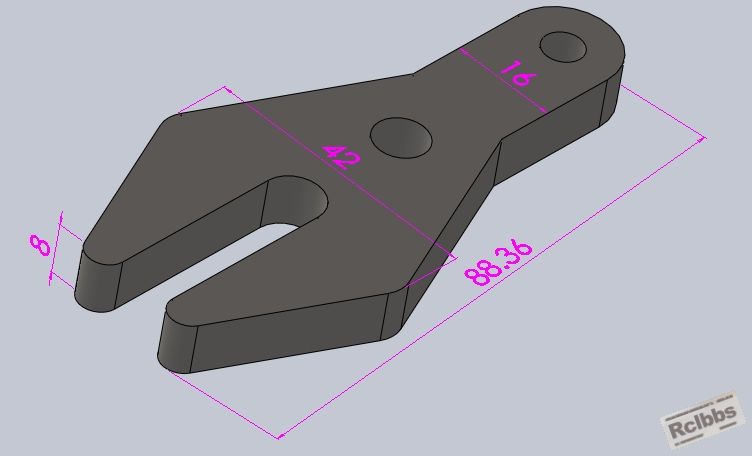

图中所示零件的材料为35CrMo,要求零件热处理硬度为HRC50~55,加工方说这种材料热处理硬度超不过50,必须降低硬度要求或者更换材料。
是否真的不行。
要求表面耐磨,不要求零件内部硬度也要达到HRC50~55,表面硬化层的厚度大于0.5mm。
恳请各位不吝赐教,谢谢!

如果直接淬火有可能会达到技术要求。是否可以用渗碳,碳氮共渗处理后,再经回火处理达到技术要求。

表面硬度好达到,850度油淬,150度回火,硬度应该能达55。可是内部就不好说了。

    用50钢 可以,35CRMO 可能不好做

看起来还是有方法达到HRC50~55,但为什么钢铁医生说可能不好做?
如果对于35CrMo真的很难做的话,就要考虑更换材料了,毕竟还要考虑批量生产,也不能让加工方太难做了。
注:表面有不小于0.4mm的厚度能达到要求的硬度范围就可以了,零件内部可以低些,不做强制要求。

35CrMo直接860淬水溶介质,就可以达到50以上!我们天天做,大的500直径都可以做到!

可以做到。水溶性淬火剂或快速淬火油加强搅拌

应该可以达到,只要材料含碳量不太低。

可考虑过进行气体硬氮化。

如果采用油淬火的话,可能不好达到,可以采用水淬油冷,不过操作起来麻烦,有开裂的危险,可以采用淬火剂。

    这个工件结构简单,对称性良好,水淬油冷不会有开裂危险。

采用水淬油冷,或者采用表面渗碳处理,应该都能达到要求
