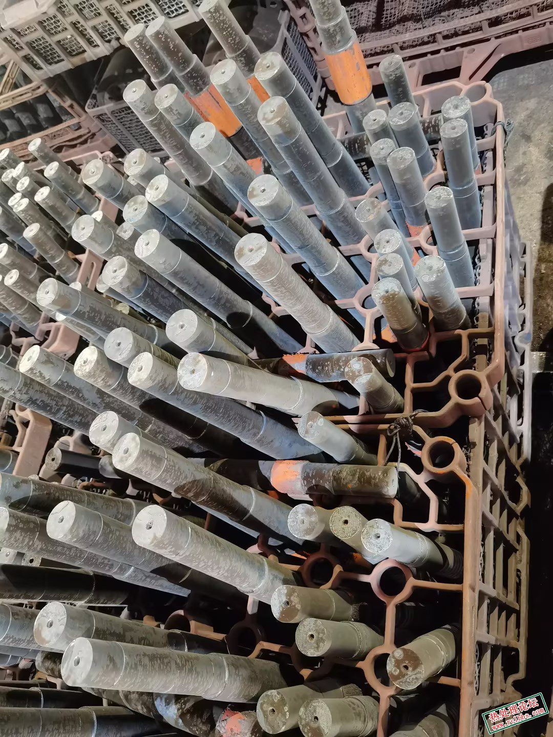

工件发红
工件发红
最近丰东多用炉调质处理的工件出现发红现象,发红部位多数为未加工部位(毛圆处)(如图所示)。发红部位的硬度偏低较多。
出现此问题的炉子只做常规调质,不做其他处理。
此外,就算整炉活是全部机加工出光的也会出现此现象,此问题困扰多时,论坛不知道有没有碰到此问题的分享一下问题原因。谢谢了

发表于 2023-6-26 07:37:41 | 显示全部楼层
试试增加前清洗,这种发红有可能时前工序残留在奥氏体化过程形成的残留,淬火过程影响冷却所形成。

发红部位硬度普遍偏低5-10HRC,到目前仍未找到原因

发红部位好像粗一些,建议磨深个几毫米测测里面的硬度!

如果发红位置只是单独的颜色差异,那还没有啥;现在硬度差这么多肯定是异常的,排查一下热前清洗过程有没有影响,然后金相分析对比一下正常的和非正常的产品,看一看。

此炉有气氛控制吗?未加工表面有脱碳层,发红、硬度低容易理解,全部加工的表面也出现问题,查查气氛吧。

从照片看,发红部位是没有机加工到的。全部机加工的是全部发红还是那个部位?是否检查过有脱碳?

看着颜色像红锈,而且发红部位挺有规律,都是在最大径的位置
从现象查找大径处与其他位置的不同点是什么,通用性的因素不用考虑,从你的描述来看未加工位置多有出现
如果以上成立,推测还是原始锈斑导致的,是不是只有大径位置加工余量最少?查查热前大径位置的表面情况,同时综合金相看看

如果发红位置只是单独的颜色差异,那还没有啥;现在硬度差这么多肯定是异常的,排查一下热前清洗过程有没 ...
嗯,发红部位硬度偏低甚至有时候洛氏都打不出来,清洗我们一般不清洗.
有甲醇保护,此发红部位为圆钢黑皮部位(未车光),百分之90都出现在此位置,但是有时就算是全部车光的也会在特定部位出现此现象

表面没有车,那就是有氧化皮,然后氧化皮的存在会影响热处理的效果,那经常出现问题,就需要对该情况采取措施了。

你们是水基淬火剂还有油淬的?

这个根本就不是热处理问题,主要是原材料的表面氧化。钢厂出厂退火有氧化所以你们表面硬度会低一点。发红的都是未进行加工的位置。

     从丰东多用炉结构看,一盘能装这么多轴,轴的直径不会太大!赞同上述网友的看法,应该是热轧态的棒材表面的氧化皮未车削去除,加热过程中有甲醇裂解气体保护,出炉后车削的光洁表面程现浅的银白色;而原始棒材表面的(四氧化三铁+三氧化二铁)呈现出的是粉红色的三氧化二铁,人们常称之为“铁锈红”。说得更“奇葩"一些,怀疑油箱的淬火油或老化变质,对粗糙表面产生了某种“染色”效果,使未车削表面颜色变得鲜艳。

两湖两广两河山 发表于 2023-6-28 10:48
从丰东多用炉结构看,一盘能装这么多轴,轴的直径不会太大!赞同上述网友的看法,应该是热轧态的棒材 ...
是这样的,按照颜色看应该的四氧化三铁。

你这多用炉的工装图纸有吗?能不能发我看看?
图中 发红的位置是氧化了,明显是氧化铁皮
