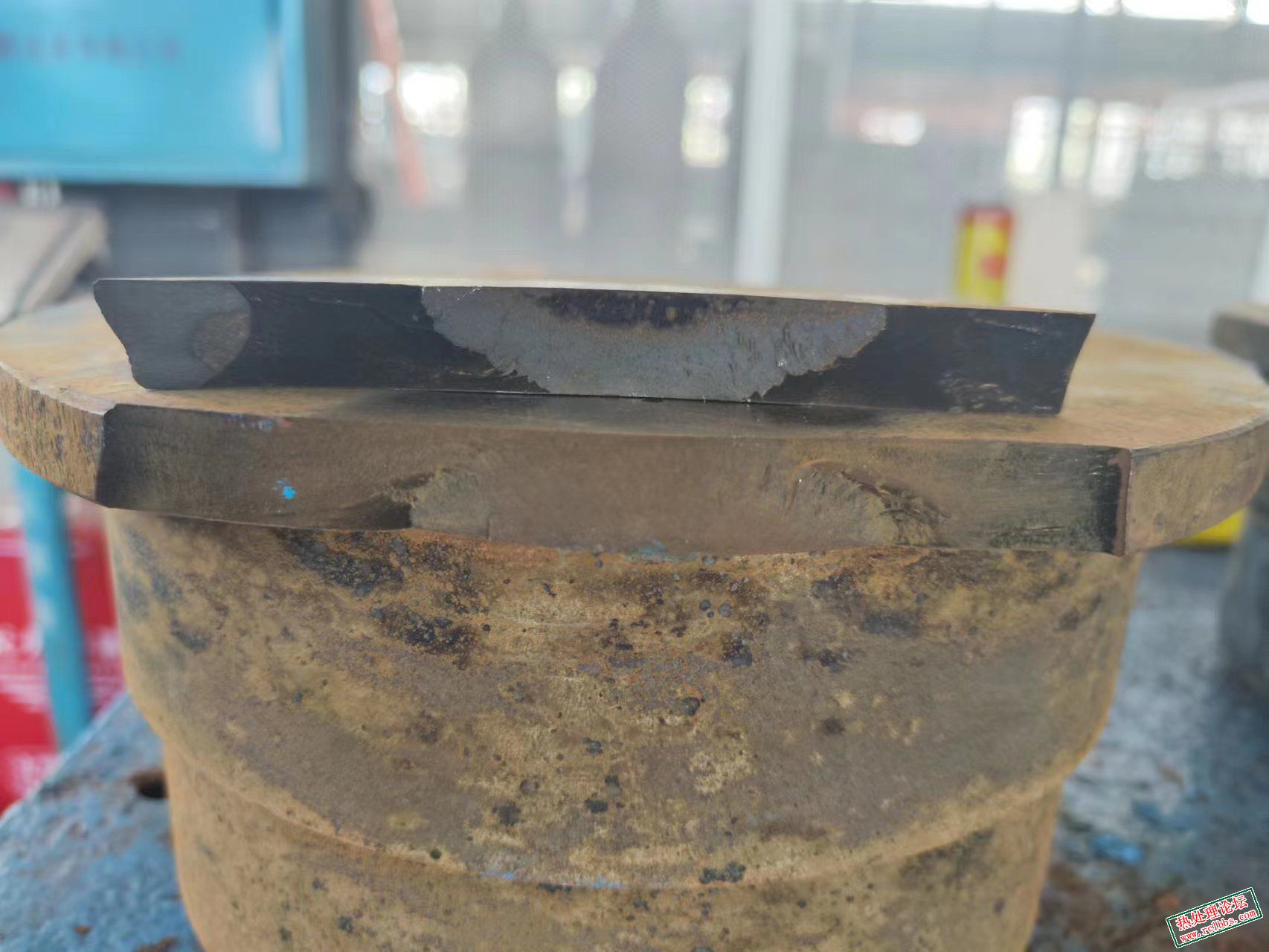

产品当45钢调质   820淬火  百分之4的盐水  510  回火   出水时裂了2件  回火出来打硬度 有310HB左右  同炉其他45钢工件只有260HB左右
想请教一下裂的工件断口黑色和白色部分是什么原因造成的? 裂的工件材料是否有问题?

发表于 2023-6-26 07:43:44 | 显示全部楼层
黑色部分是淬火开裂,灰色断口是回火以后最终断裂的位置。你材料测一下。硬度差这多有点不正常呢。

发表于 2023-6-26 10:53:05 | 显示全部楼层
不要以为45钢就可以用盐水淬火,盐水容易开裂,硬度受水温影响较大,特别是形状复杂的零件,需要注意出液情况。及时回火

不要以为45钢就可以用盐水淬火,容易开裂,硬度受水温影响较大,特别是形状负责的零件,需要注意出液情况。 ...
是的~   接淬接回的~  盐水温度34  开裂的工件开裂部位确实比较薄

发表于 2023-6-28 11:05:53 | 显示全部楼层
  这个轴头的断口很奇怪?应该是一截料头(不论是铸锭开坯锻轧成材,还是连铸坯),因坯料存在明显的方型偏析,经模锻成形后,在调质淬盐水开裂(偏析带上---照片中的黑色部位),白亮部位系组织应力至裂。

这个轴头的断口很奇怪?应该是一截料头(不论是铸锭开坯锻轧成材,还是连铸坯),因坯料存在明显的方型偏 ...
多谢 大佬解惑~   老板还没有去做检验~ 剩下的料通过540度二次回火 硬度到270左右交货了
