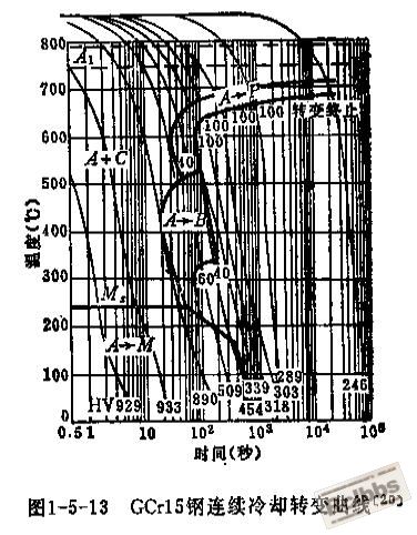

发表于 2010-7-1 15:18:34 | 显示全部楼层
水淬油冷应该是比较传统的好办法。给你个图
