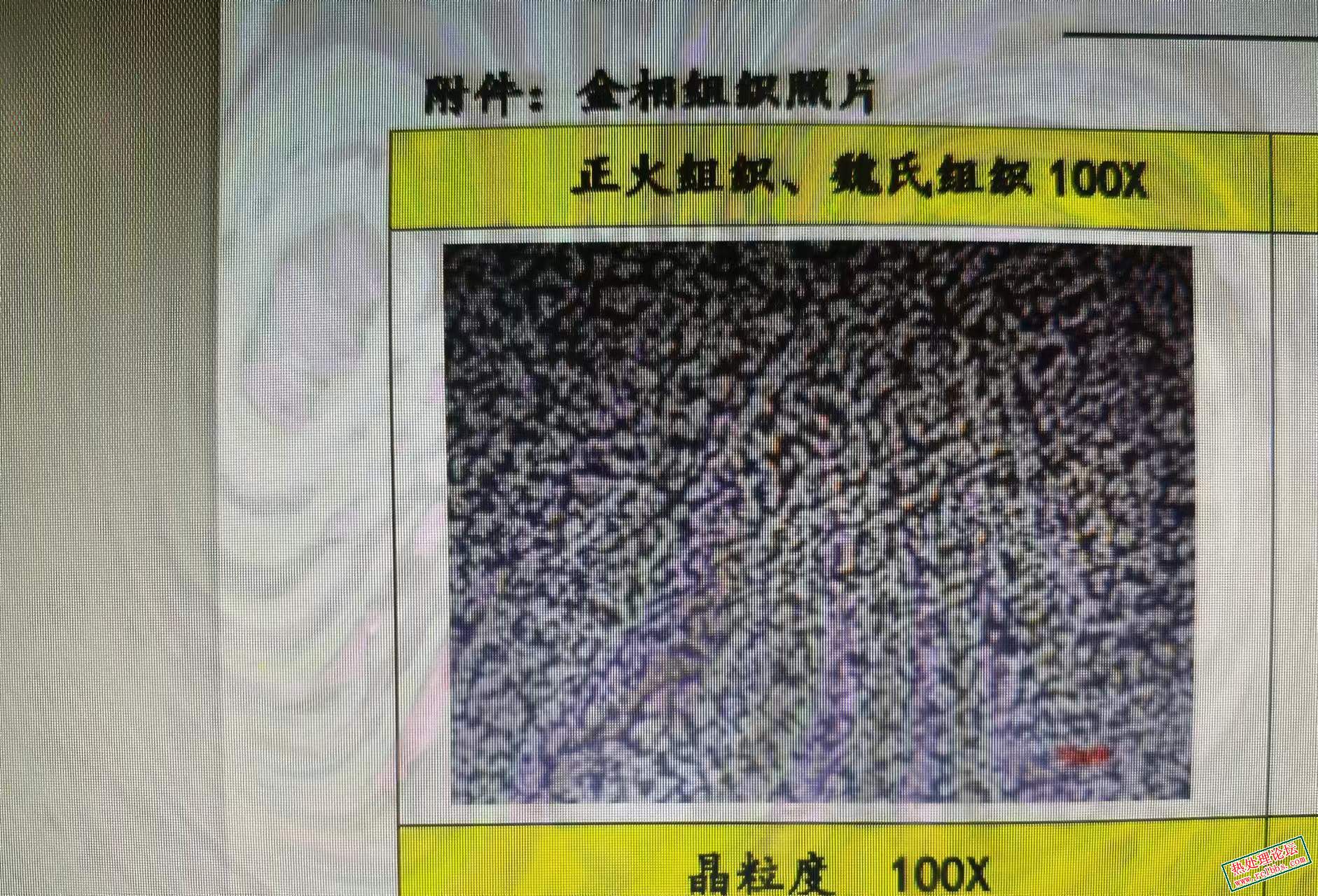

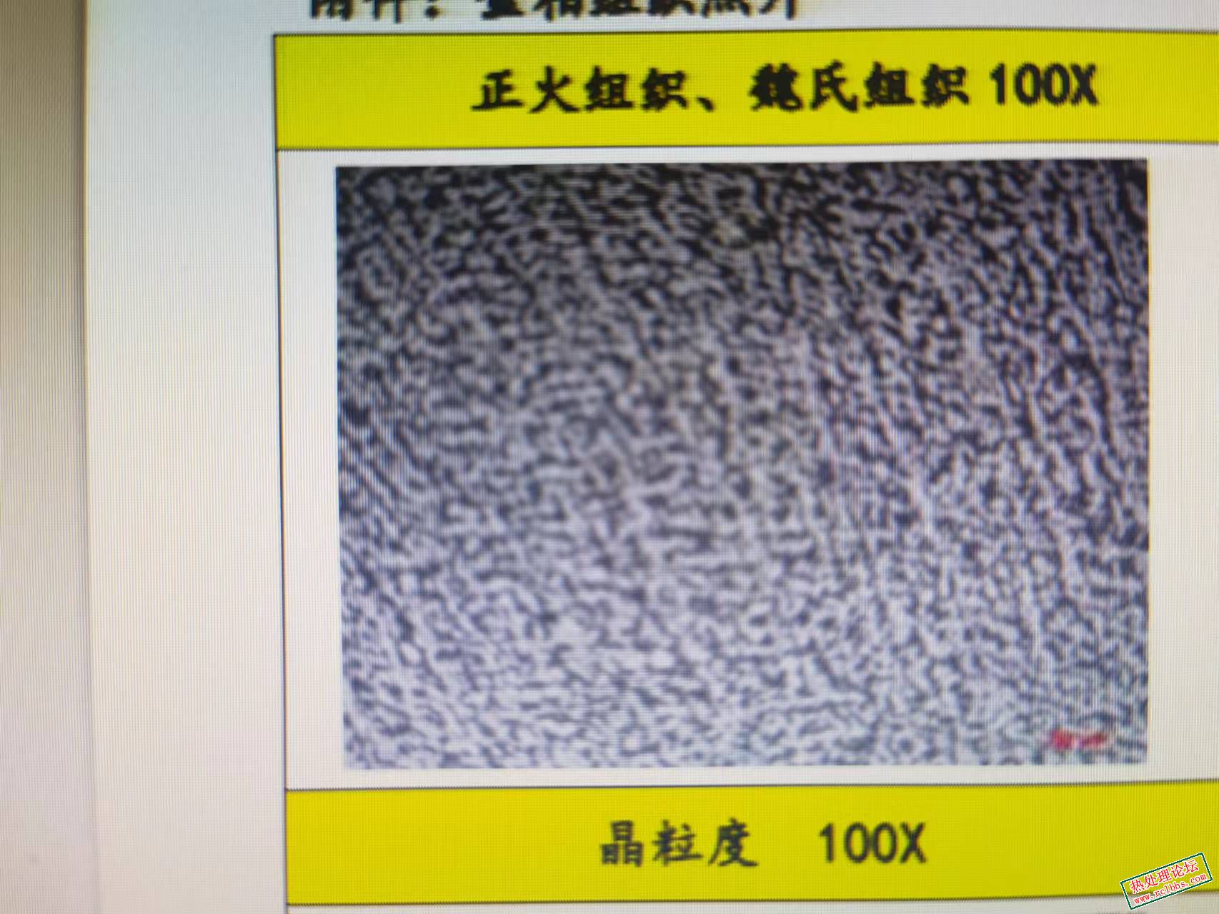

如图,材料20CrMnTi的轴(直径约30),等温正火后的横截面金相,按照GB13320,可以判几级?貌似有点带状倾向?

4级,可以评为4级,评级说明:标尺为50un时,正火组织为细碎铁素体+珠光体 有带状倾向。

你把冷速调高一点试试
签到天数: 286 天
发表于 2023-6-30 10:56:12 | 显示全部楼层
我做过几个实验,冷速慢了带状显现出来的要严重点。

如果只是某一批产品是这样的情况,在成本能承受的情况下增加一个再结晶退火改善一下组织。
签到天数: 362 天
发表于 2023-6-30 13:10:35 | 显示全部楼层
你这个问题不大。可放心使用。

       锻造压延流线是会影响带状组织的,但是你这个是轴,应该是没有锻造的。而且你现在是检测金相组织,标准要求是横向取样的。如果需要看带状组织,要纵向取样。

 楼主| 发表于 2023-6-30 19:21:44 | 显示全部楼层
dzkyx1314 发表于 2023-6-30 16:26
锻造压延流线是会影响带状组织的,但是你这个是轴,应该是没有锻造的。而且你现在是检测金相组织, ...
锻造毛坯,等温正火,纵向带状和横向正火组织、‘晶粒度’都要看的。这个图片是横向的

 楼主| 发表于 2023-6-30 19:25:23 | 显示全部楼层
是有带状倾向,但是按照GB13320貌似不到4级

发表于 2023-7-1 07:51:18 | 显示全部楼层
      说4级是根据组织来说的,因为你这个正火组织太细了,里面能明显的看到细碎组织,这种要么就是正火温度和保温时间的关系,或者是材料太好了(群里见到个别人因为材料太好做不粗晶粒的)。至于带状倾向主要和锻造成型和取样方向等有关系。如果横切有带状,正火只能改善,想完全消除几乎不可能的。
     像这种渗碳钢,很多厂家要求正火组织、硬度和晶粒度,特别是有要求5-8级晶粒度的,目的就是要控制正火,正火温度低组织做得太碎对后序渗碳工序有时候就是灾难性的。

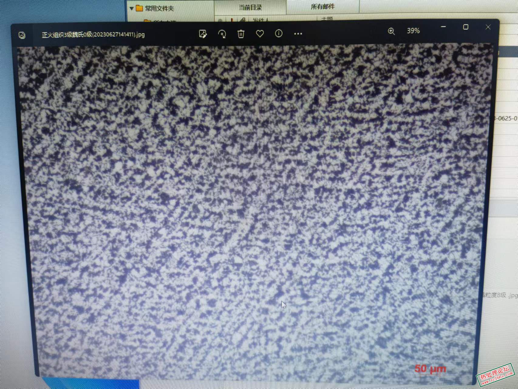

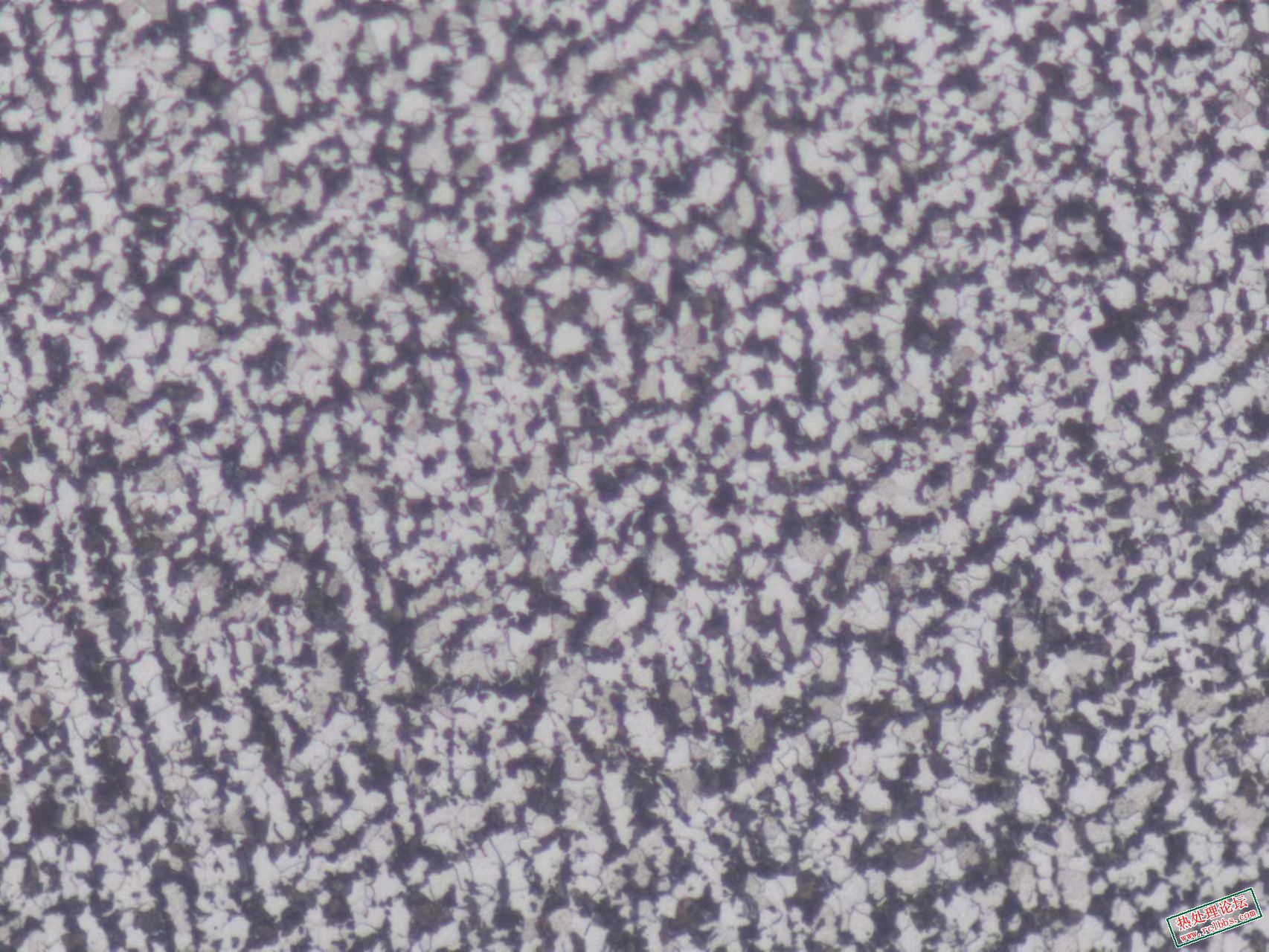

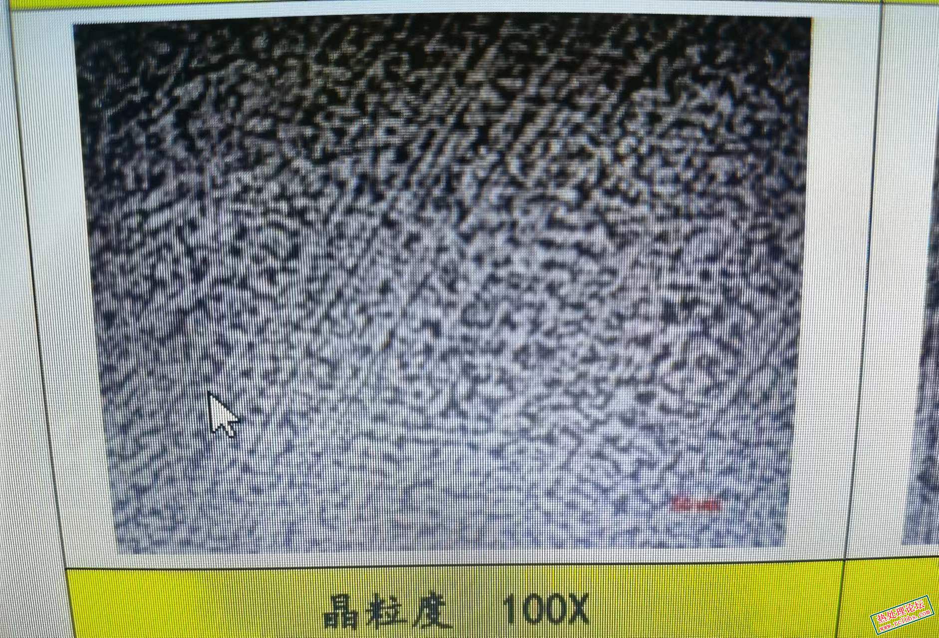

 楼主| 发表于 2023-7-5 21:26:13 | 显示全部楼层
f857e4989c421f3da4c419af15344c2.jpg a5b88b52ba98b49ab393181adcb73d3.jpg 1f7a5bd761cfe42f8101caf0a07a80a.jpg
这几张等温正火组织也很奇怪,看起来有点网状,不知道供应商等温正火怎么做的。
签到天数: 286 天
发表于 2023-7-8 14:54:59 | 显示全部楼层
你这个组织就是心部位置的组织,属于慢冷导致的。
