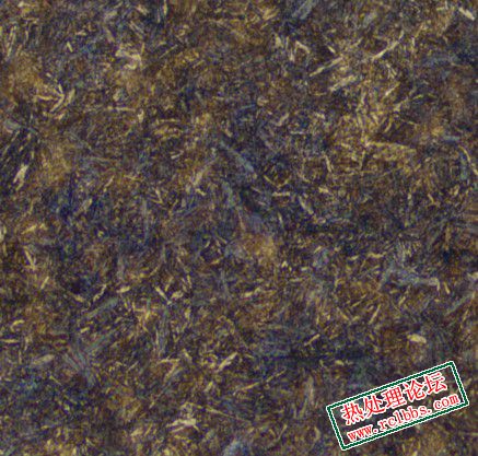

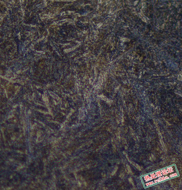

各位大师帮忙给看看,供应商热处理的42crnimo,这个金相图片,白色条状像虫子的是什么东西,
100X
100X
500X
500X
签到天数: 2186 天
发表于 2023-6-30 16:21:01 | 显示全部楼层
你这个产品是不是淬火+中温回火的吗?初步判定是因为腐蚀差异,放大只能看到部分贝氏体。
签到天数: 63 天
发表于 2023-7-15 09:03:16 | 显示全部楼层
求教:他的组织没有标尺,就图片来看,我觉得是马氏体组织,低温回火的状态,白色的应该是回火不充分残留的淬火马氏体。但是针状特征又不是很明显。如果是中温回火的屈氏体,组织也太粗大了吧(中碳钢中温回火组织应该是比较细的)。楼主最好标注一下热处理制度,样品厚度,取样位置,硬度等信息,才好判断。
