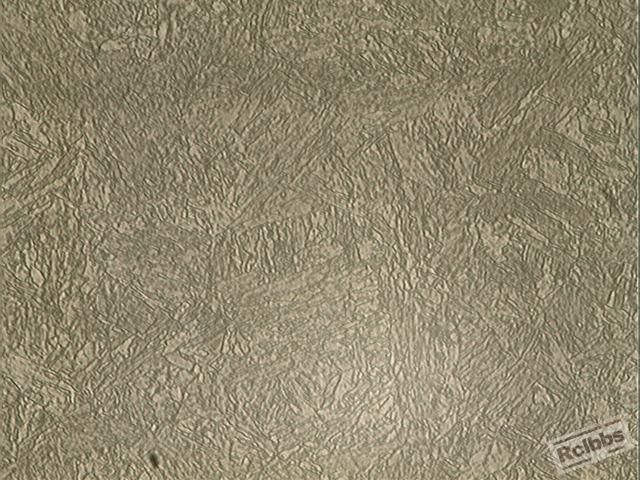

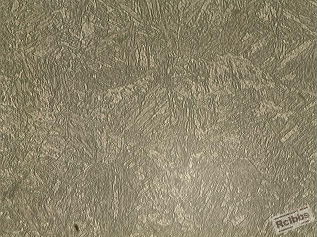

材料30CrMo 钢管在720-740度热处理,保温约1小时,组织如下图:请大家分析下该是什么组织?个人分析为大量板条状铁素体,珠光体很少,其硬度值偏低:13.0-17.0HRC左右
发表于 2010-4-10 15:14:26 | 显示全部楼层
很像调质处理后的组织。。。
签到天数: 40 天
 楼主| 发表于 2010-4-10 15:35:07 | 显示全部楼层
补充:不是调质,个人分析以上组织应该为无碳化物贝氏体!请大家发表下自已的观点,多多指正!
签到天数: 36 天
发表于 2010-4-10 15:43:02 | 显示全部楼层
也是,很像是无碳贝氏体,不过要是我,肯定就是贝氏体,因为很难区分,说是上贝也没有问题,上贝并总是羽毛状的,初期是的,后期就是条状的
发表于 2010-4-10 15:50:58 | 显示全部楼层
能请教下热处理前的组织是什么状态的啊?怎么感觉您的处理温度有些偏低啊!好像在两项区啊?
签到天数: 40 天
 楼主| 发表于 2010-4-10 16:21:05 | 显示全部楼层
热处理前的组织是调质状态回火索氏体!低碳钢和低碳合金钢在高温区等温时,当相互平行的铁素体形成之后,碳充分向奥氏体中扩散,同时相变驱动力不足以形成更多的铁素体,其条间仍保持奥氏体,形成了无碳,使剩余奥氏体含碳量增高。并且无碳贝氏体强度较低,但塑性、韧性挺好!试验结果如下:抗拉675Mpa屈服570Mpa伸长率28%冲击:140、146、150J。
发表于 2010-4-10 21:40:34 | 显示全部楼层
不能明白楼主为什么这么做?
热处理前的组织是调质状态回火索氏体,那干嘛要720-740度之间热处理?
是不是改制?
