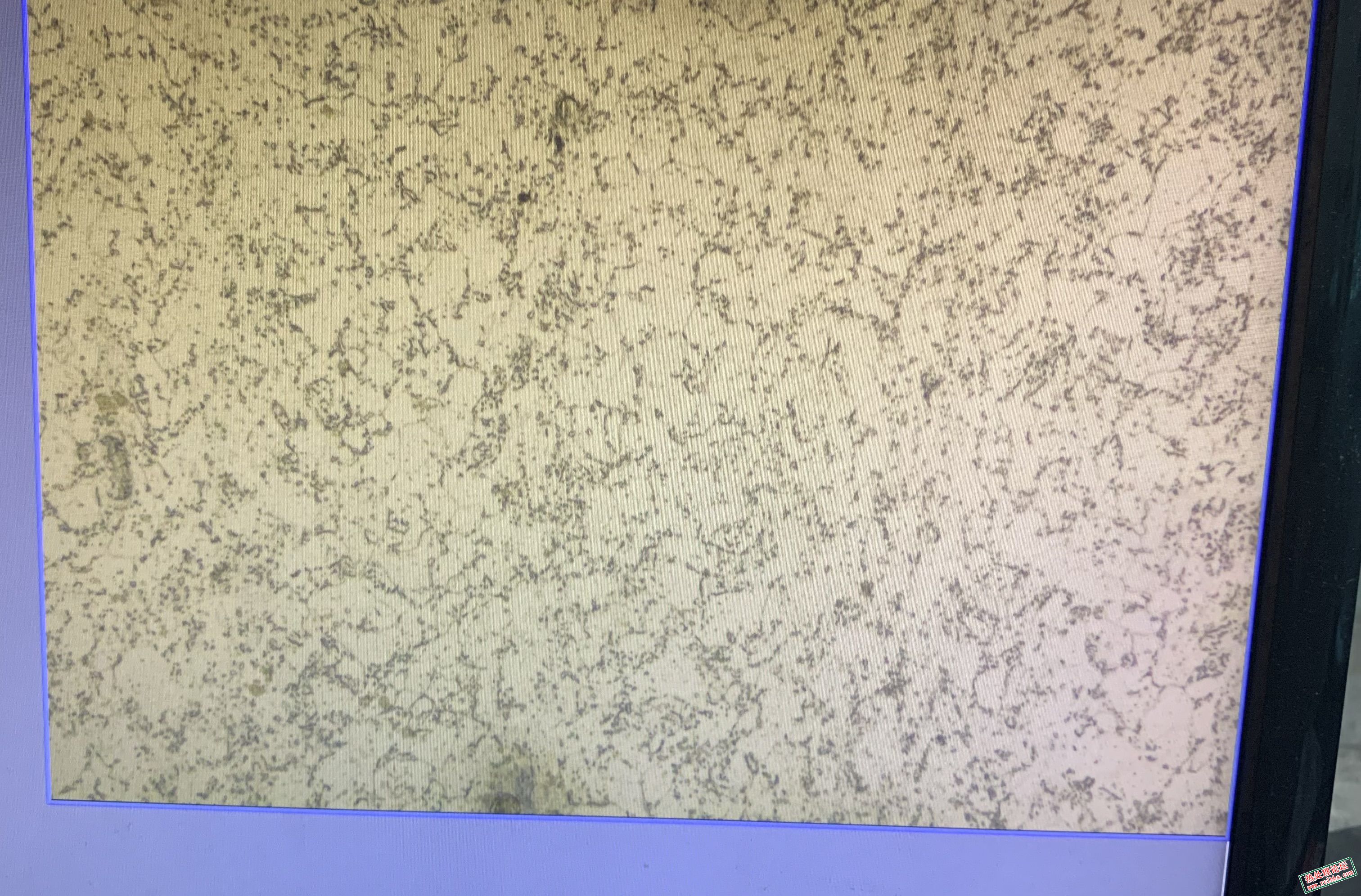

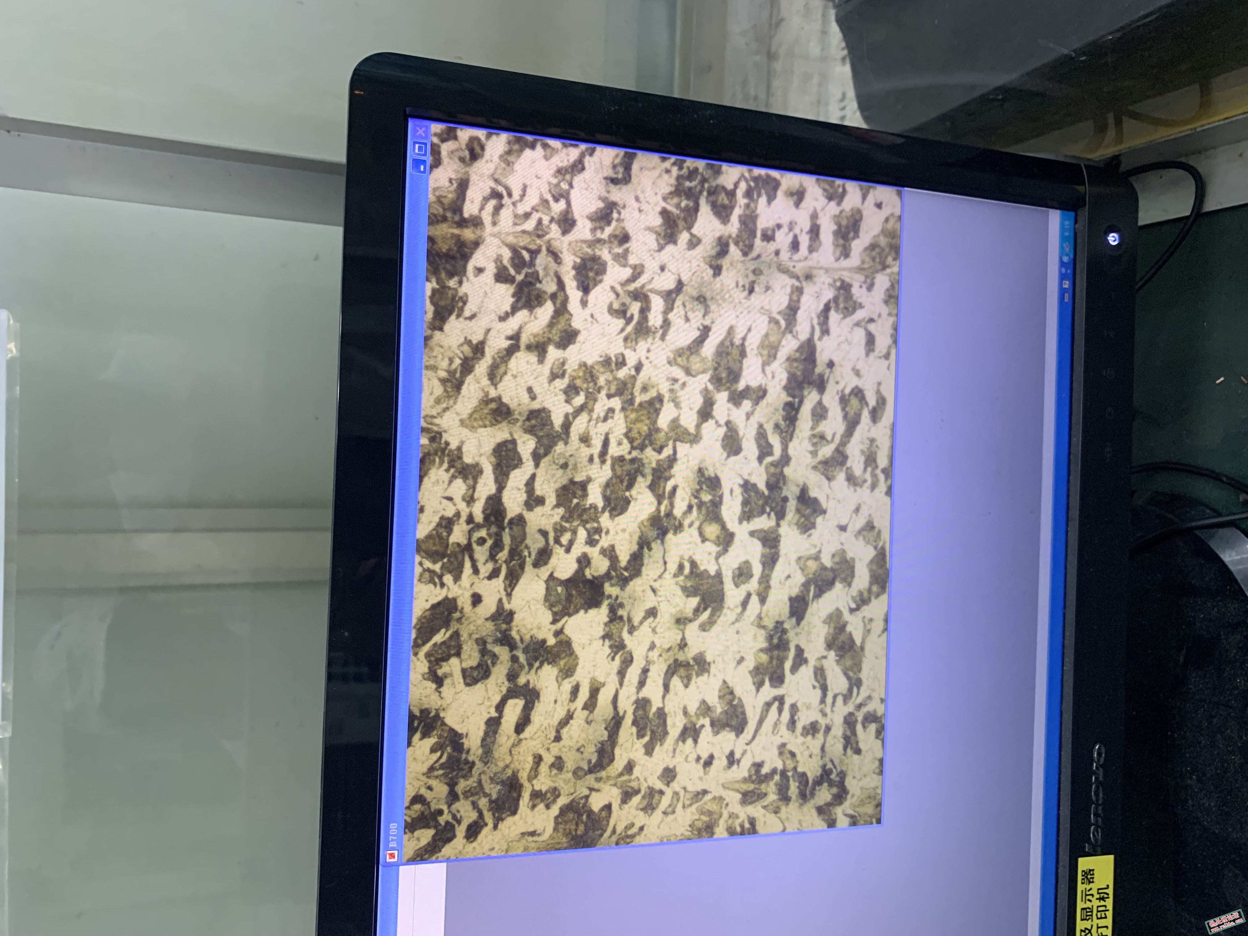

请叫一个问题,有谁知道告诉下都是42Cr的材料,金相组织不一样。都是热处理淬火前的材料。

 楼主| 发表于 2023-7-4 12:32:53 | 显示全部楼层
手机上操作,没上好图上,补2张图片。
1号
1号
2号
2号

发表于 2023-7-4 13:10:04 | 显示全部楼层
1号金相组织为球化珠光体,2号金相组织为铁素体+珠光体,只是不同的原材料 状态而与。1号球化退火,2号完全退火或者正火组织。

发表于 2023-7-4 17:26:06 | 显示全部楼层
1号建议腐蚀深一点看看,看上去好像腐蚀效果不好

理解了。不同之处是第一张珠光体球化状态
