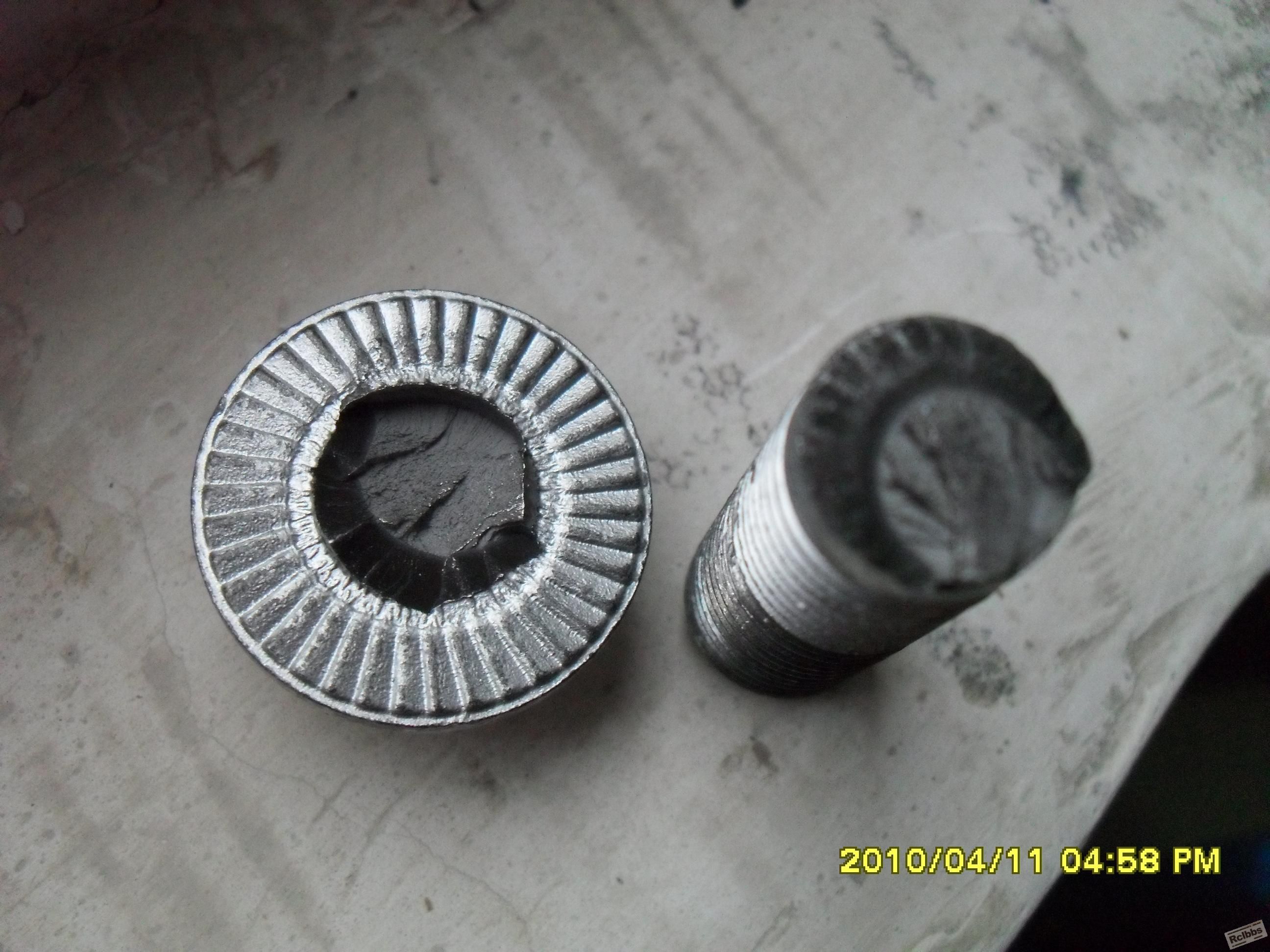

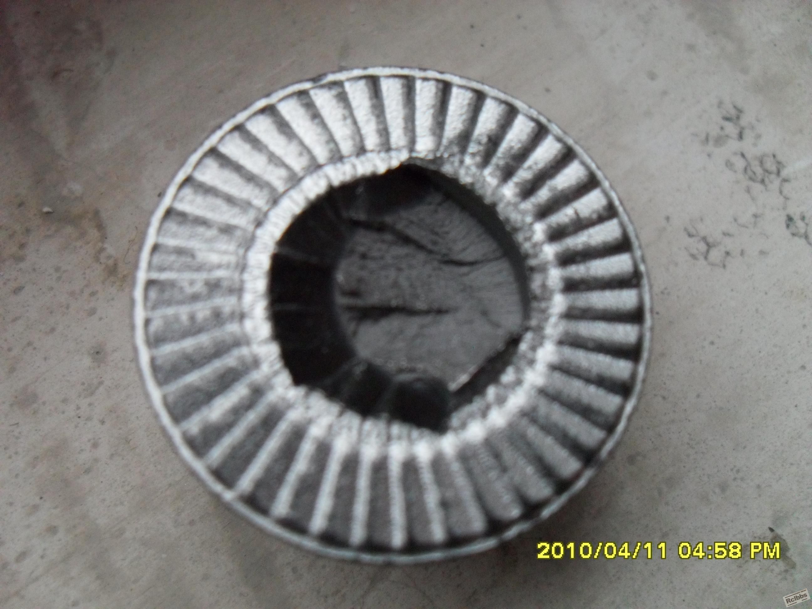

10.9级螺栓六角头部齐根断裂,断口呈两种颜色,求助原因?
材料:40Cr
热处理状态:调质
硬度:32-39
原因:头部断裂

发表于 2010-4-11 18:39:46 | 显示全部楼层
明显的有原始裂纹,引起的断裂!看你后面的金相显示为镦头时造成有裂纹.....

氢脆延迟断裂。
发表于 2010-4-12 15:24:41 | 显示全部楼层
从淬回火组织看是可以的没有问题,从裂纹断口宏观看,原始材料是有带状偏析存在,和氢脆有关系
这种情况很可能是锻打过程中出现的内裂纹引起的,但也不排除因头部应力集中造成淬火开裂的可能。

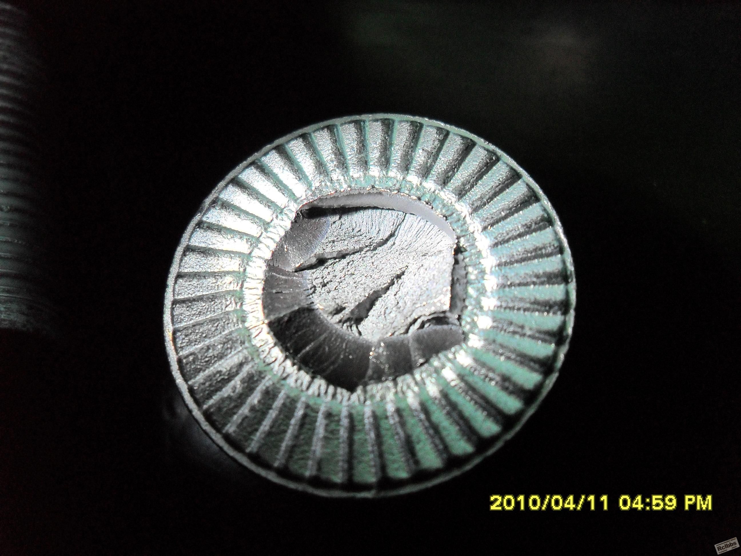

发表于 2010-4-22 21:33:40 | 显示全部楼层
建议用扫描电镜对断口形貌进行微观分析,再做综合判断。

发表于 2010-4-23 13:35:30 | 显示全部楼层
从断口上看:我也同意3楼的意见;像是旋转弯曲应力断裂断口的典型形貌。
但是1楼给大家的信息不全:没有提供关于螺丝断裂情况的背景信息。

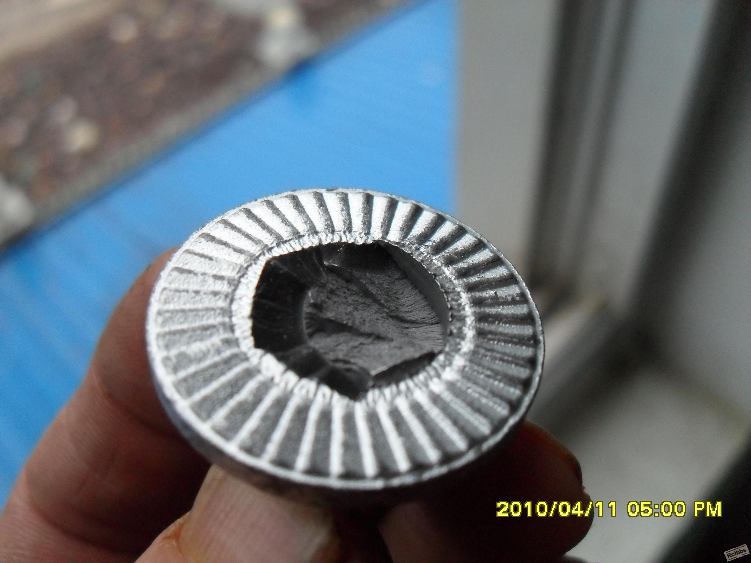

发表于 2010-4-23 15:50:04 | 显示全部楼层
我个人认为有可能与头下R有关,

发表于 2010-4-23 19:08:42 | 显示全部楼层
不是同时断裂的  很明显啊

发表于 2010-4-23 20:15:20 | 显示全部楼层
冷镦过程中,各序之间上下用料出现交叉——即上一序下模的料进入下一序的上模

 楼主| 发表于 2010-5-11 07:24:42 | 显示全部楼层
3#老师
你的分析有道理,问题在于裂源找不到,这批产品退回来后我抽了100只进行了酸洗,未见明显裂缝,后经全检探伤,也未见明显裂缝,只在头部R角处出现磁粉堆积,而且是半边堆积,比例占50%,将有磁粉堆积现象的工件抽5只进行拉力试验,结果3只头部断裂(和图片一样),两只正常断裂,
因此对此批工件断裂成因乃无法确定哪道工序产生,请老师指导,

发表于 2010-5-11 08:37:25 | 显示全部楼层
应当是在冷冲时,模具配合上出了问题
发表于 2010-5-11 10:01:41 | 显示全部楼层
断口呈两种颜色,说明在热处理之前裂纹就存在。

 楼主| 发表于 2010-5-11 11:41:26 | 显示全部楼层
工件工艺:
下料---锻造头部(只加热坯料的一端)---车削头部法兰径,平头,倒角---调质---磨削---滚丝---达克罗表面处理---成品
签到天数: 21 天
 楼主| 发表于 2010-5-11 11:59:08 | 显示全部楼层
螺栓规格:M14-6h *50mm    材料:40Cr    热处理状态:调质   技术要求硬度:32-39     实测硬度:38    具体参见链接:http://www.rclbbs.com/viewthread.php?tid=56213&extra=page%3D1
工件工艺:
3#老师:你说的有道理,我们也考虑过热处理淬火裂纹,即热处理前就已经有缺陷,后在热处理加工时产生的淬火应力使其扩展,回火时裂口氧化,呈现两种不同色,但是经全检探伤并未见明显裂痕,只见磁粉有堆积现象,比例50%左右(此批产品已退回),随意抽检5只有磁粉堆积现象的工件进行抗拉强度试验,3只断裂(同上图断裂),2只正常断裂,因此个人对此批工件断裂成因乃无法确定哪道工序产生,请老师指导.
