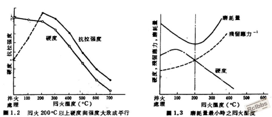

    通常情况下,材料的硬度和强度是成正比关系的,我们在硬度换算表里硬度和强度是可以换算的,硬度和强度关系如下图,
    如果淬火加回火得到马氏体组织后强度不如热处理前的珠光体铁素体组织的话,那么我们做热处理的目的何在?热处理不改变形状,改变的是机械性能,马氏体淬火当然提高材料的强度。另外,淬火马氏体之所以强度不高(相比200C回火马氏体而言),是因为淬火残留应力的作用,牵涉到很多其他方面的知识,有必要的话,可以继续讨论下去。这里归纳为,去除淬火应力之后的以马氏体组织为主的材料,其强度要比热处理前高很多,组织决定性能。
  同样,网状碳化物由于对基体的割裂作用,会造成材料的强度大幅下降,还是组织决定性能。
