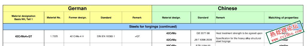

发表于 2023-7-12 17:07:04 | 显示全部楼层
登录/注册后可看大图

发表于 2023-7-13 08:07:31 | 显示全部楼层
DIN 17006
处理状态
(代表字母)
A
经回火
B
经处理获得最佳可切削性
E
经渗碳淬火
G
经软化退火
H
经淬火
HF
经表面火焰淬火
HI
经表面高频感应淬火
K
经冷加工(如冷轧、冷拉等)
N
经正火
NT
经渗氮
S
经消除应力退火
U
未经处理
V
经调质
