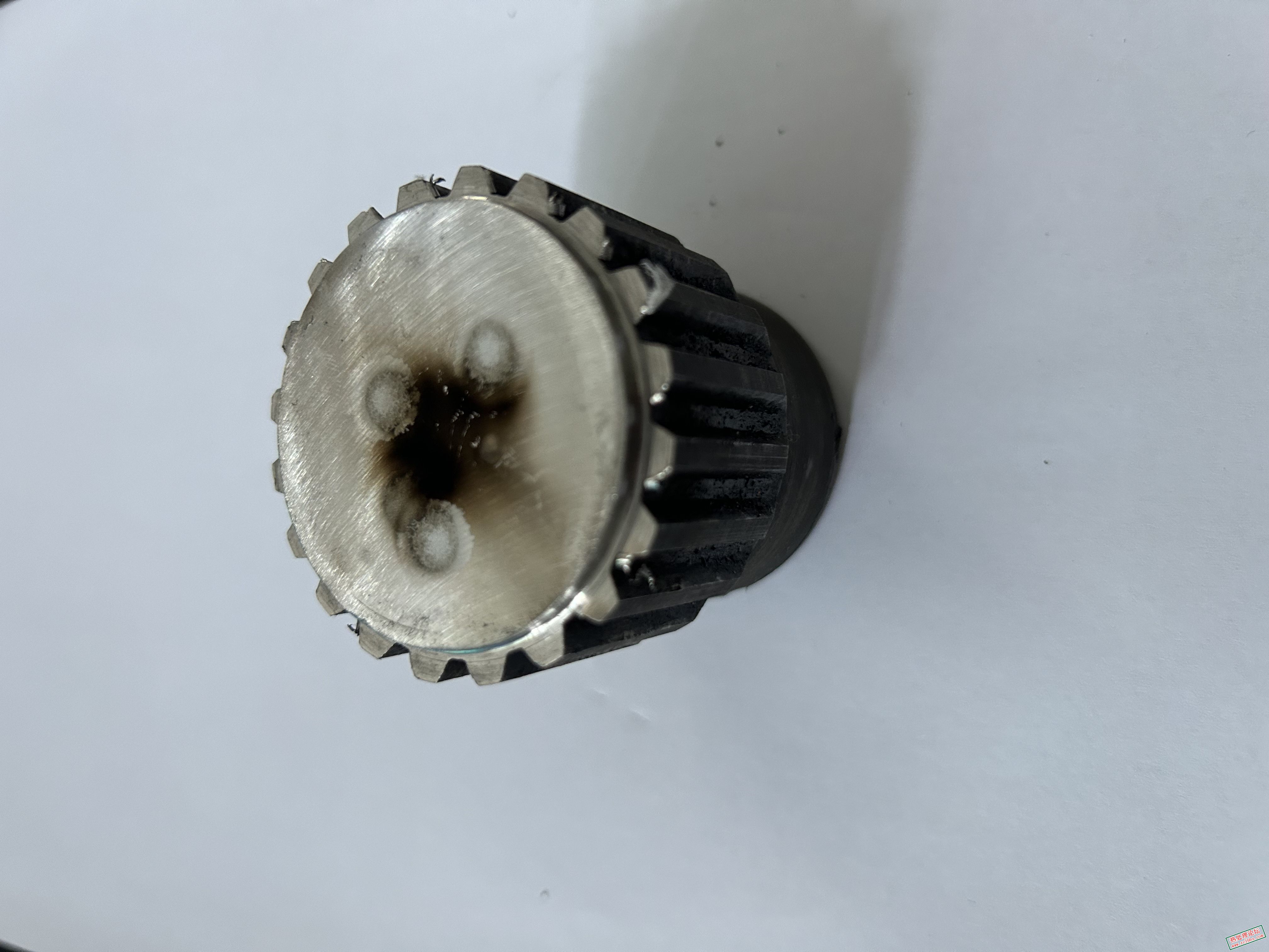

各位大侠好:这个是花键轴轴径处断裂,什么原因造成?

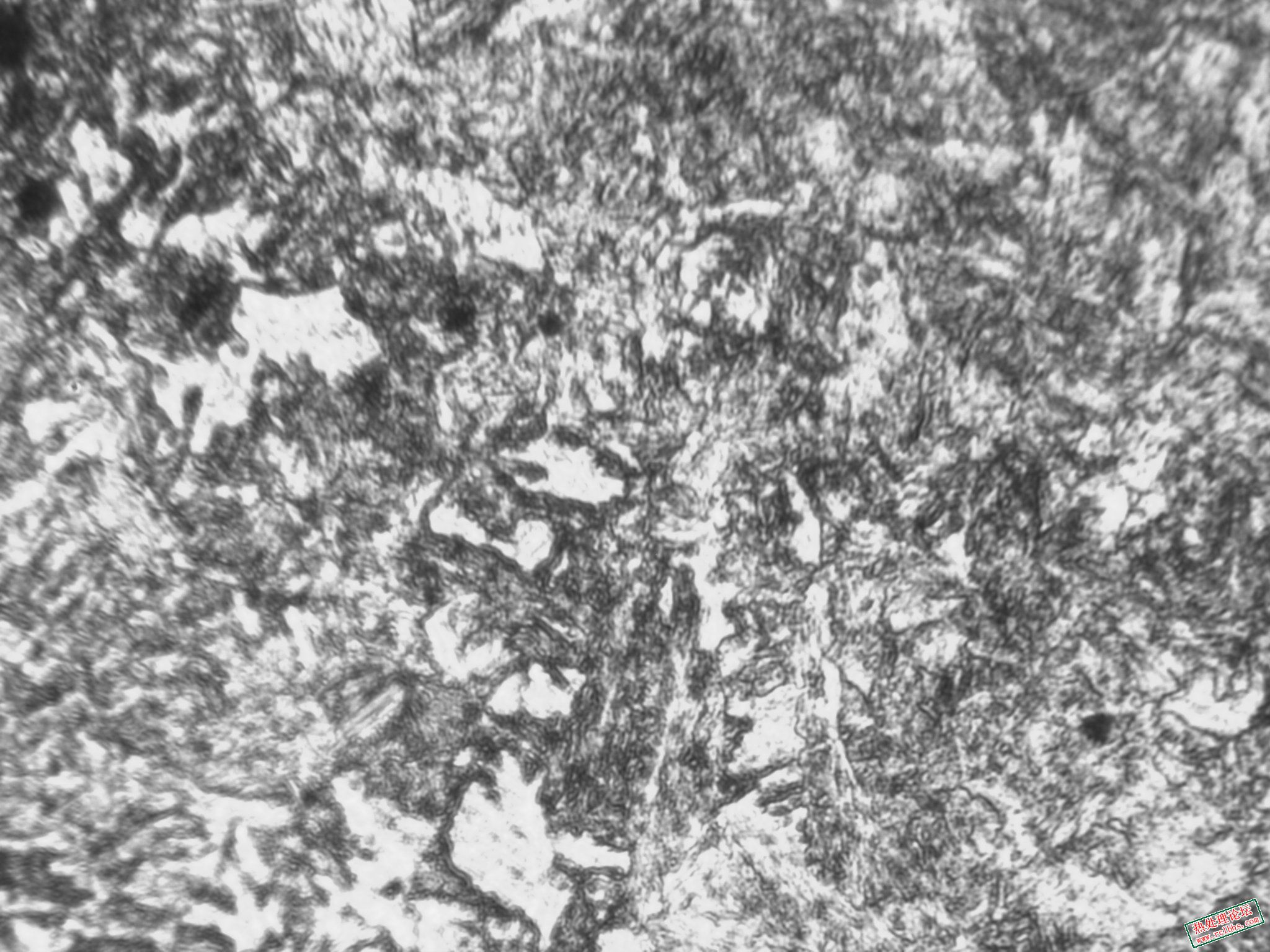

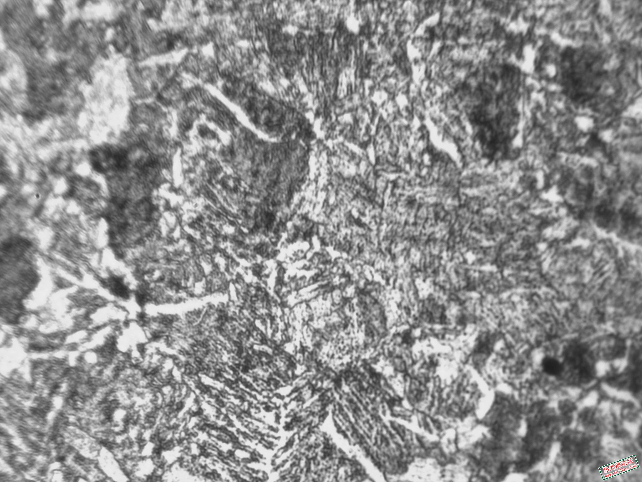

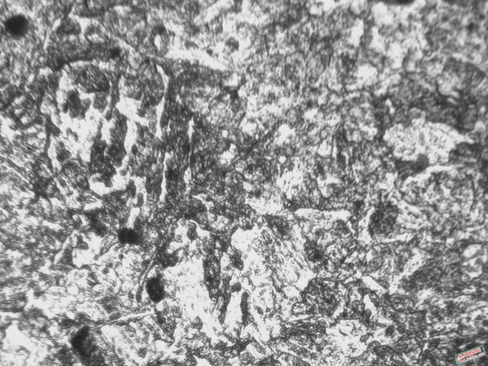

预备热处理不合格,是锻件余热淬火+高温回火?
看着析出铁素体形态,有沿晶界析出的,有块状未融的,应该是锻造后余热温度没控制好或者淬火时出现问题了。
有时候,锻后余热淬火+高温回火虽然能起到降本增效作用,但是这需要较严格的过程控制。实在不行正火处理后再调质
尤其,作为预备热处理时,对后续热处理影响很大(组织状态 表面及芯部硬度,晶粒大小,应力分布)
在最终使用中,由于以上原因极易出现过载 疲劳失效。

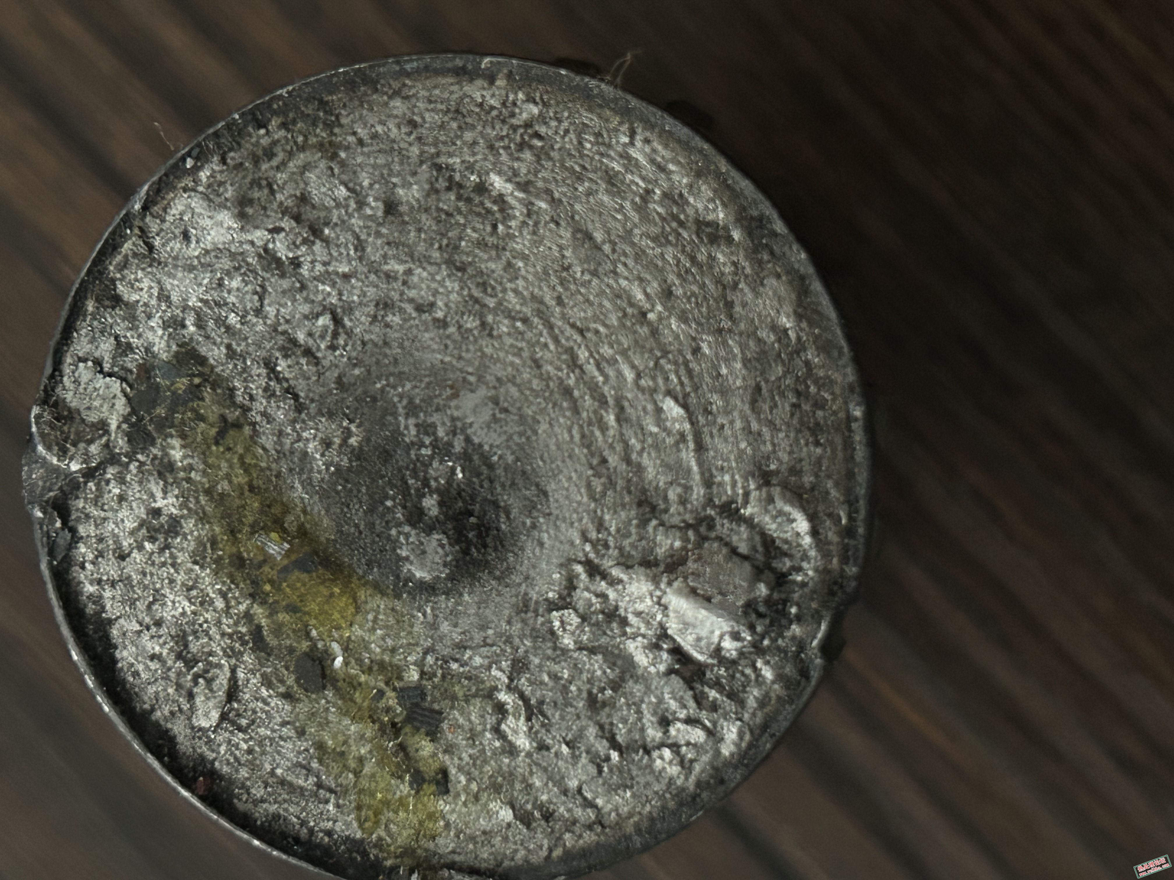

你这个断面破坏的也太严重了,好像看到了贝纹线但又不太完整

还缺一张图(断口位置),感觉是扭断的,轴的强度不足或者力太大

谢谢各位的指导。各部位金相件附件。请查看。

 楼主| 发表于 2023-7-17 16:18:49 | 显示全部楼层
这个是芯部组织,麻烦指导一下情况。谢谢了。

这是断口位置。和内部组织图片,帮忙看看。

锻后成分偏析,余热温度不足 或 淬火延迟

不懂你的技术要求,花键轴一般来说是调质+表面淬火。你的金相不好,楼上已经有解释,所以强度也差

金相组织中铁素体量太多    是否调质

花键轴的金相组织不理想,另外,表面淬火时,建议避开花键轴轴颈

余热淬火工艺不对,冷速也不合理,导致铁素体析,材料强度太差了导致疲劳失效,,
