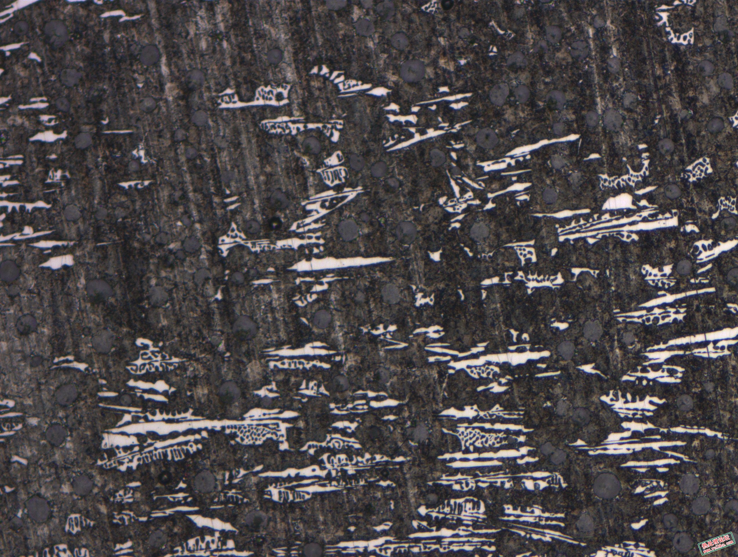

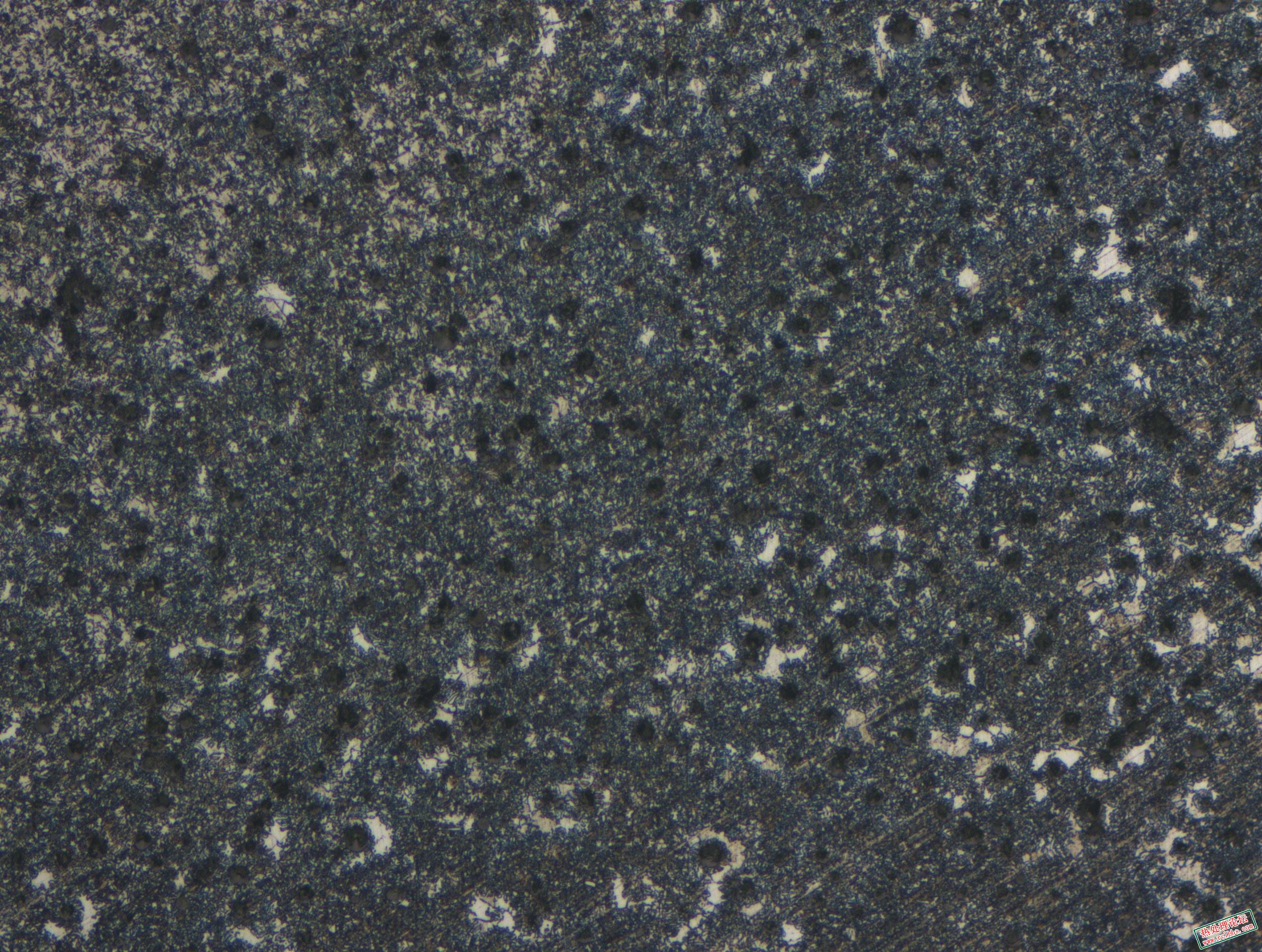

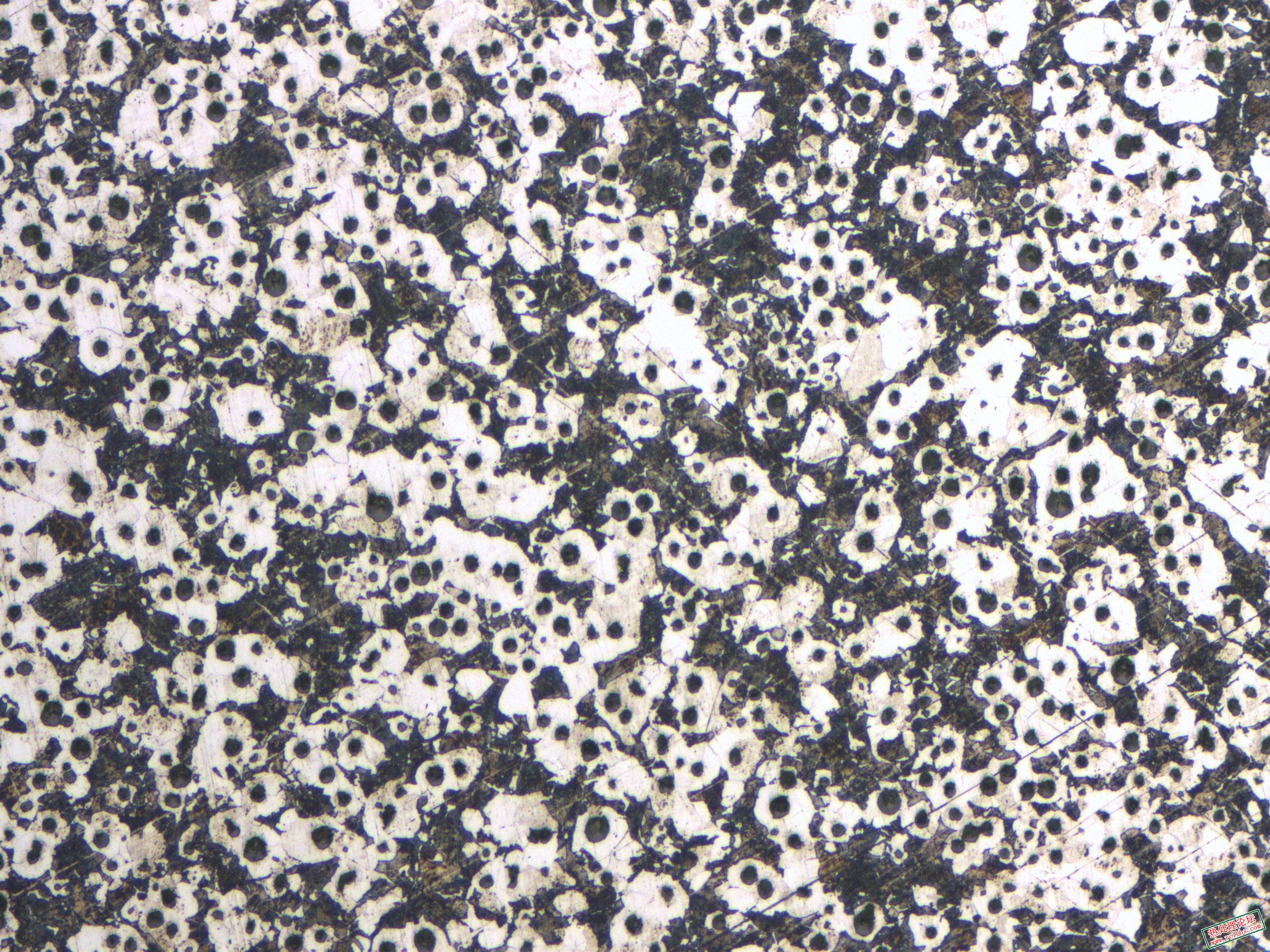

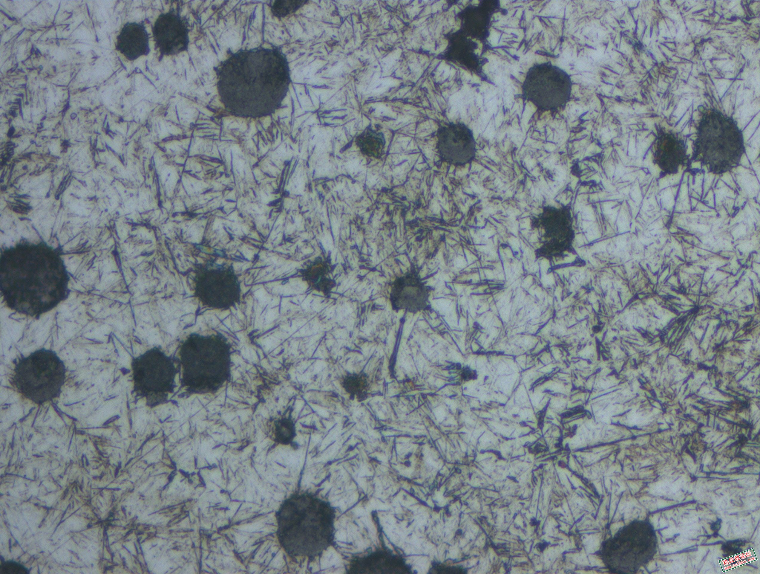

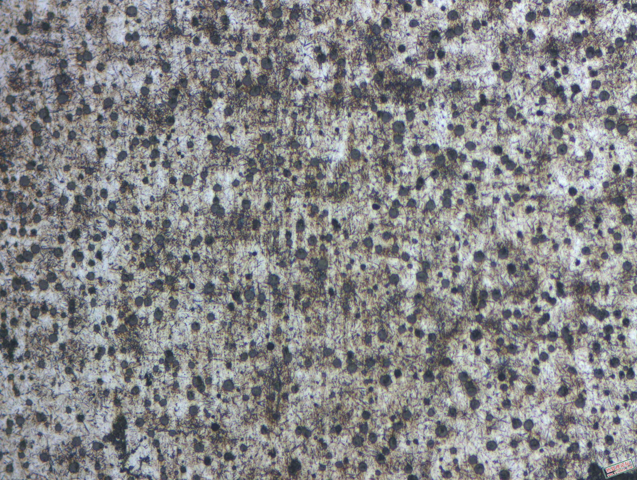

球墨铸铁不含合金成分,普通的球墨铸铁,铸态组织中含有珠光体+渗碳体+莱士体。经过950度保温后随炉缓冷到670度保温,最后出炉空冷。出现这种组织不均匀很是不理解,出现这种类似贝氏体的组织更是想不明白,求各位大侠解答。在此谢过!:handshake
100倍,基体为F+25%P

100倍,基体为95%P

100倍,疑是基体中有贝氏体

500倍,疑是基体中有贝氏体

200倍,铸态组织

 楼主| 发表于 2023-7-20 14:14:50 | 显示全部楼层
帖子不要沉了啊,等待高人给解释
