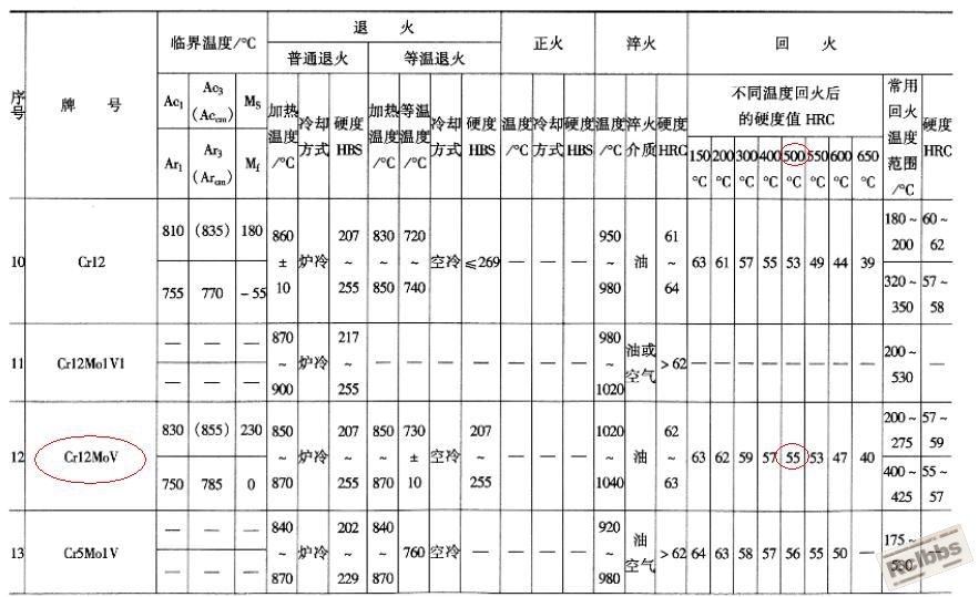

前几天做了一批真空淬火

用380到400问题不大

可以参考一下截图资料:

先430回一次应该能达到要求、
