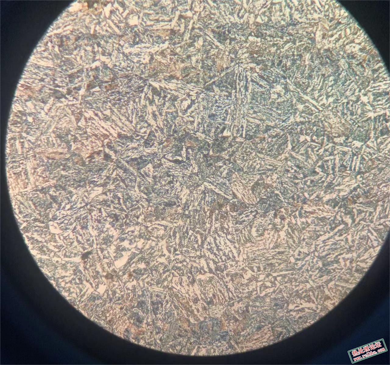

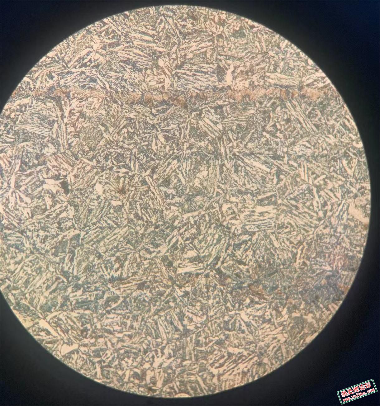

原材料,40CrNiMoA,500倍
500X
500X

主要为粒状贝氏体,其它还有点珠光体和铁素体吧。

请问一下,有没有看到里面有一条条黑色的线条,不知道这是什么组织

M.................................

具体指那个一条条,其实吧,这个就是合金钢热轧的典型组织。基本都是贝氏体,有其它组织量也是很少的;不用在意也是可以的。

             粒状贝氏体

应该是热轧后正火组织,,

热断后组织,未正火,组织为B!

横的长条稍微有点组织偏析。
