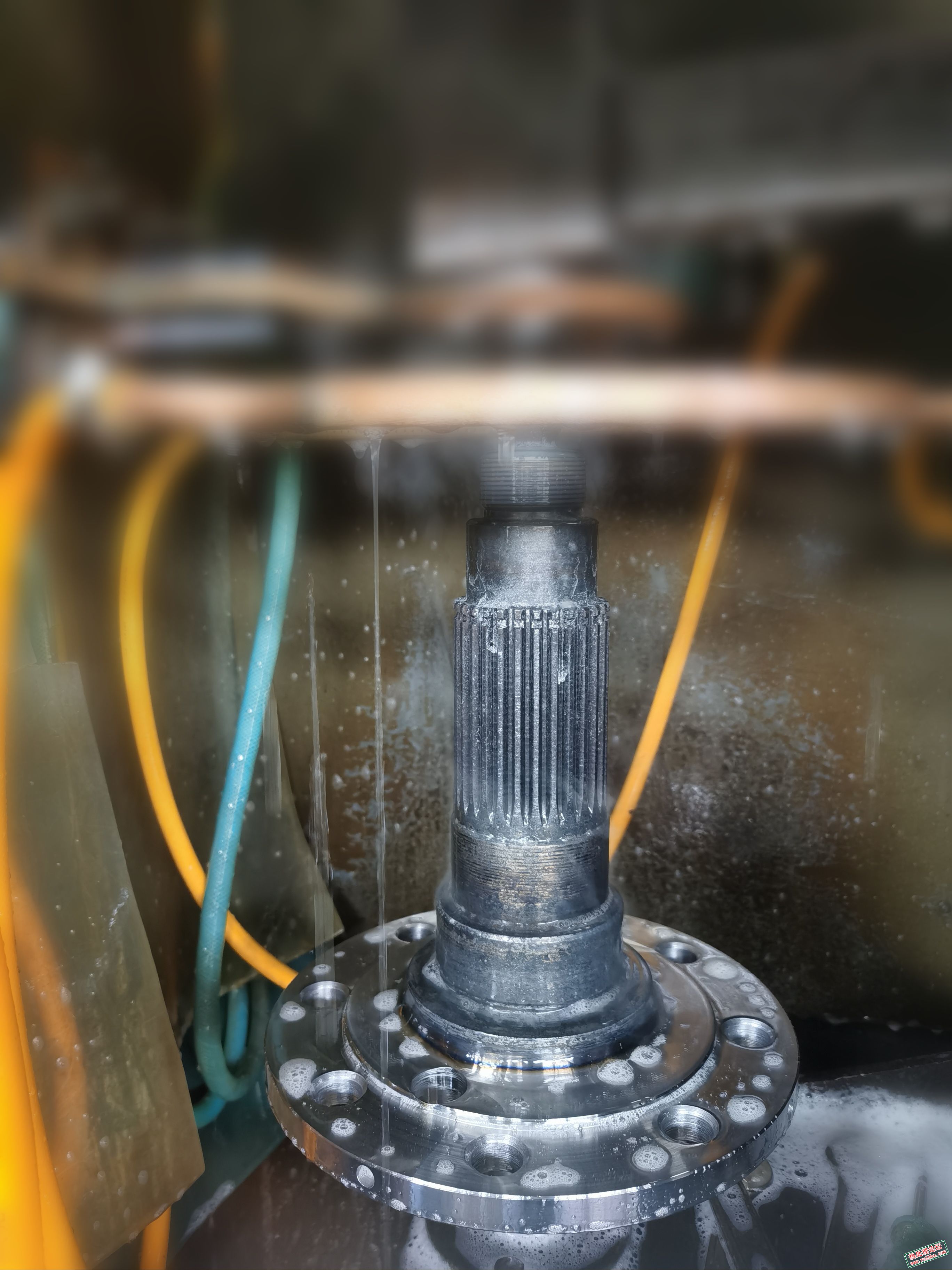

中频、超音频淬火生产过程中,由于产品大小不一、结构复杂,需要频繁更换相应的感应圈,有没有可能:尽量使用一种感应圈,就基本上能满足产品感应淬火要求?-------一圈打天下! IMG_20230721_142838.jpg
图中驱动轴轴径级差90-75-70-60

图一热气腾腾个中蕴含的丰富信息,看官你看懂了吗???
不是杀鸡用牛刀,而是杀牛用牛刀!
庖丁才能解牛!

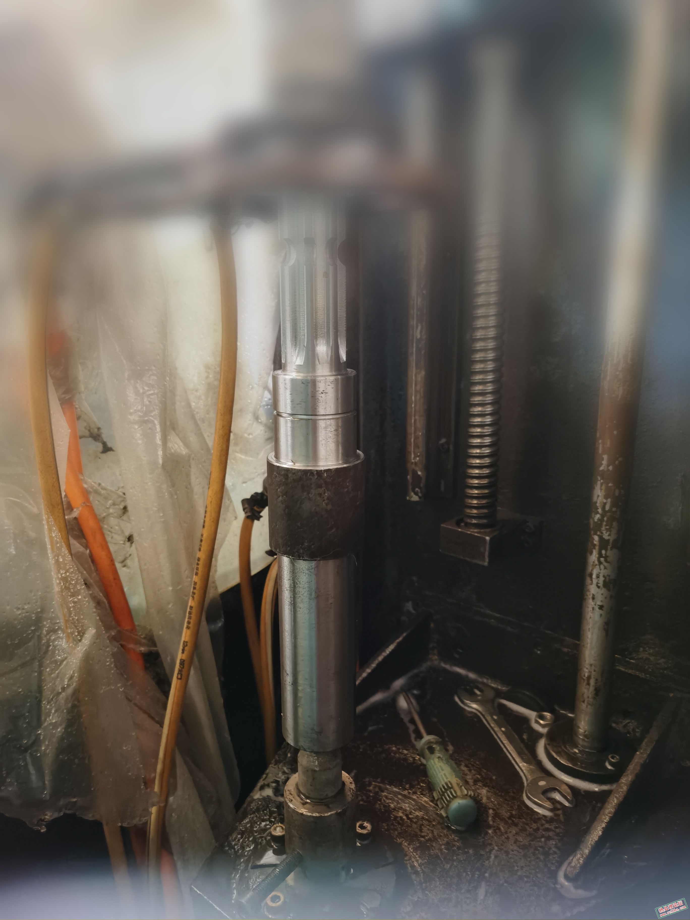

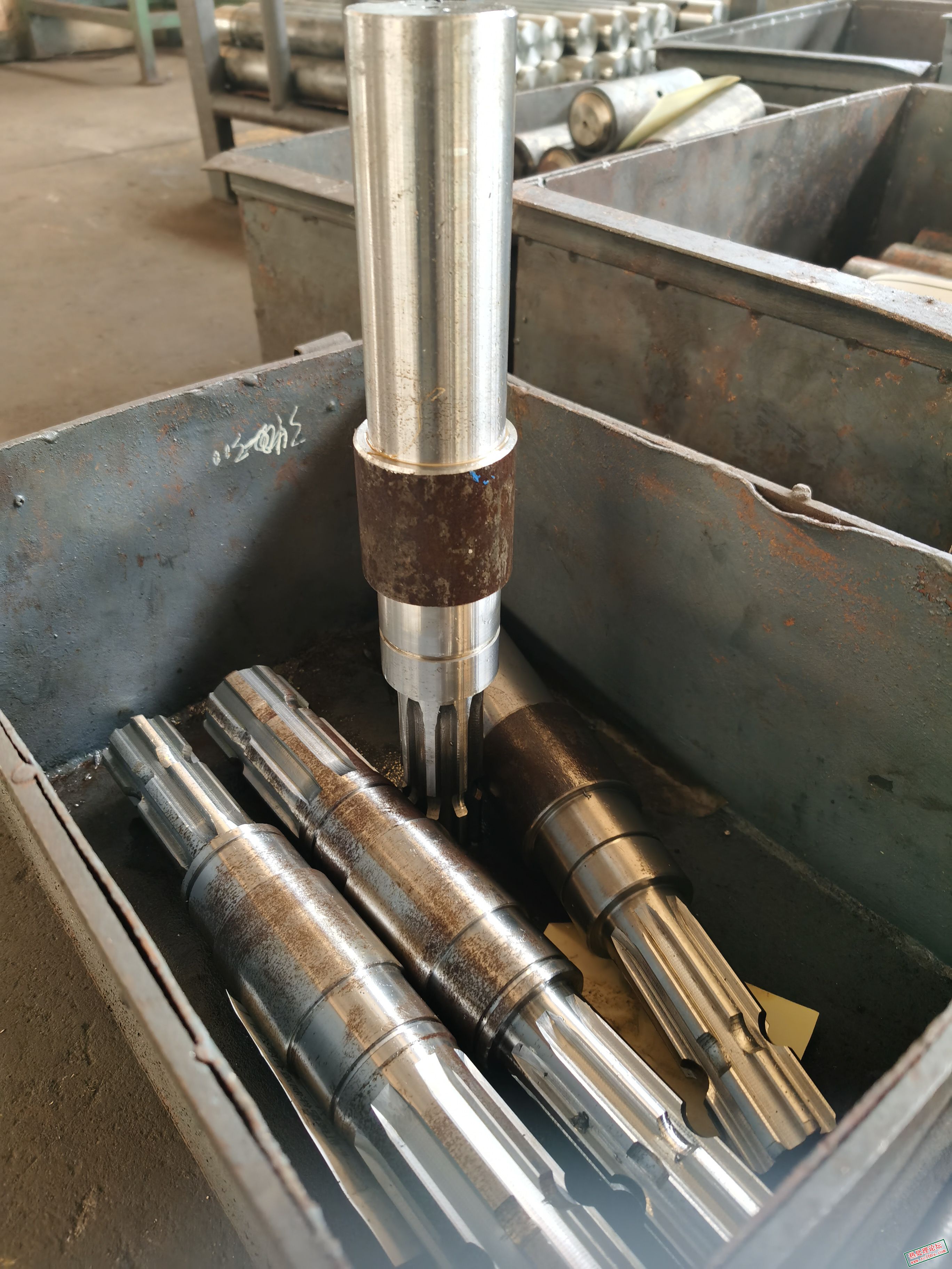

直径32-47-60-50级差的花键轴

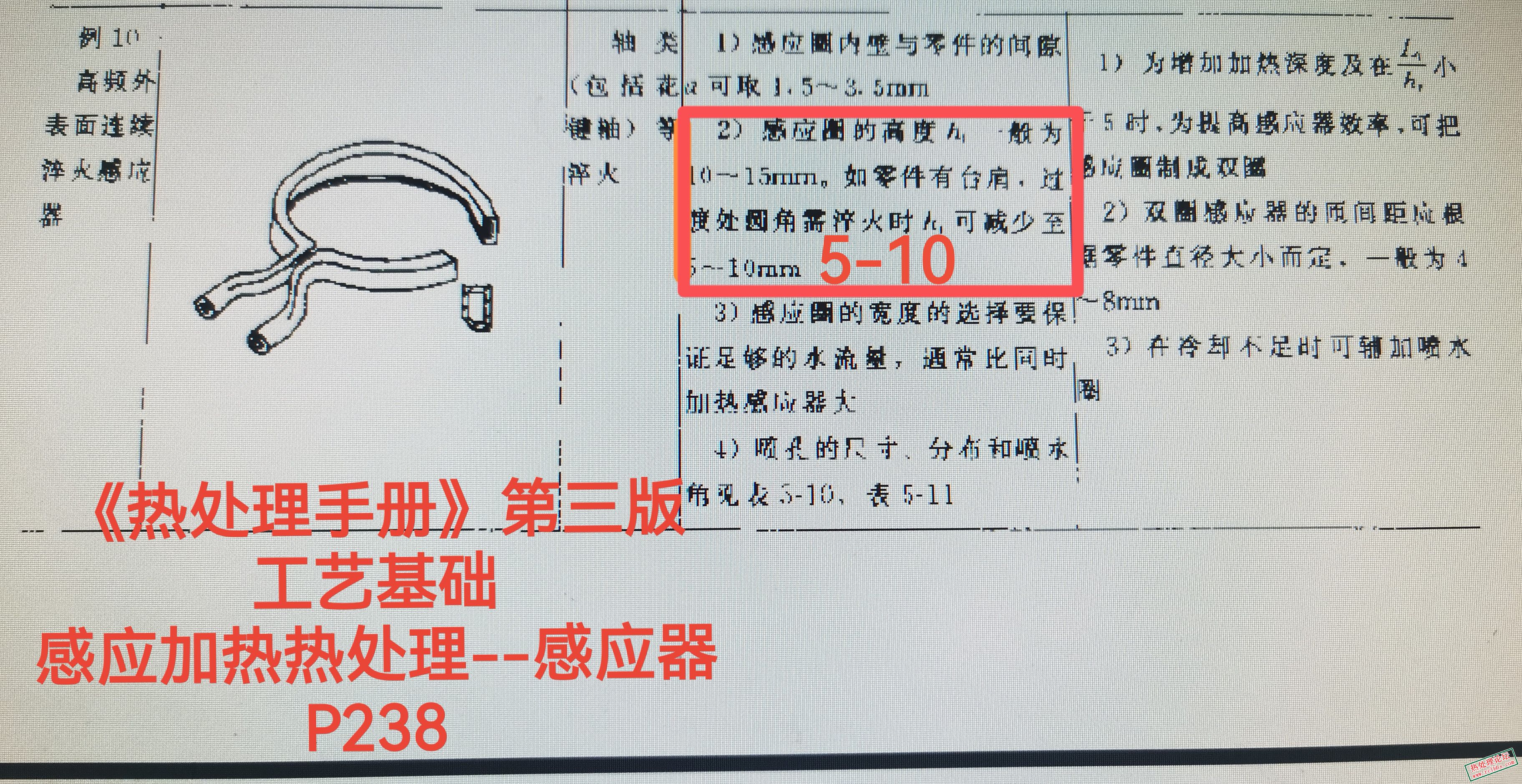

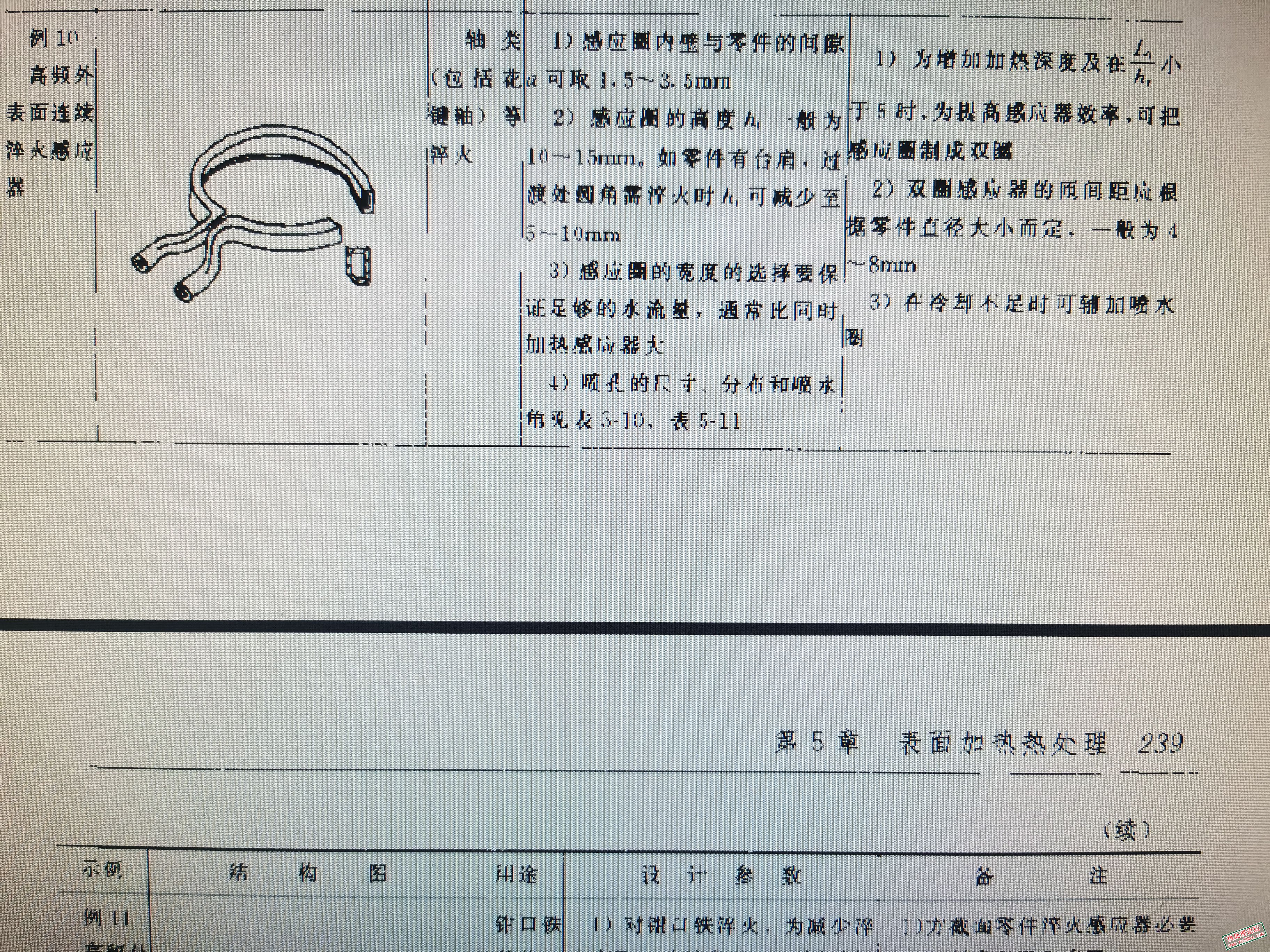

《热处理手册》看了不知道多少遍,真正领会字字句句,却不是那么容易的事。有的轻描淡写的字句,凝结了著书人多少年的心血,有的热处理工程师几十年都弄不明白 IMG_20240104_125255_edit_700705988290474.jpg
