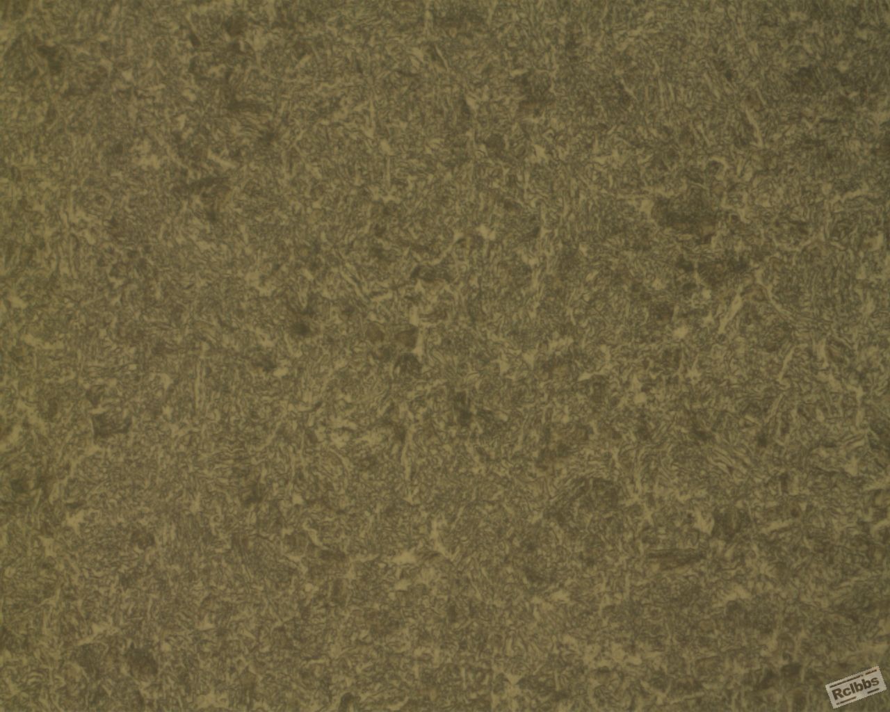

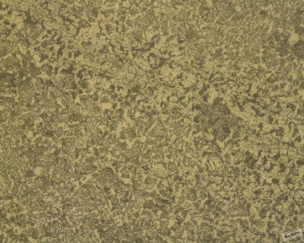

这个是汽车用零部件的轴,热处理工艺是920度渗碳220度淬火,
热后加工时在轴的表面发现平行于轴向的裂纹,
垂直轴向切开后镶样,腐蚀
照片1:是正常的心部组织
照片1

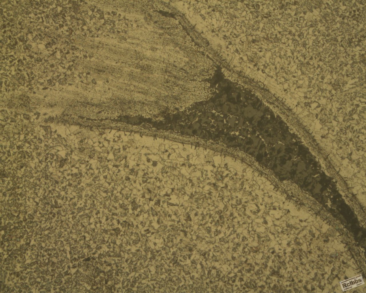

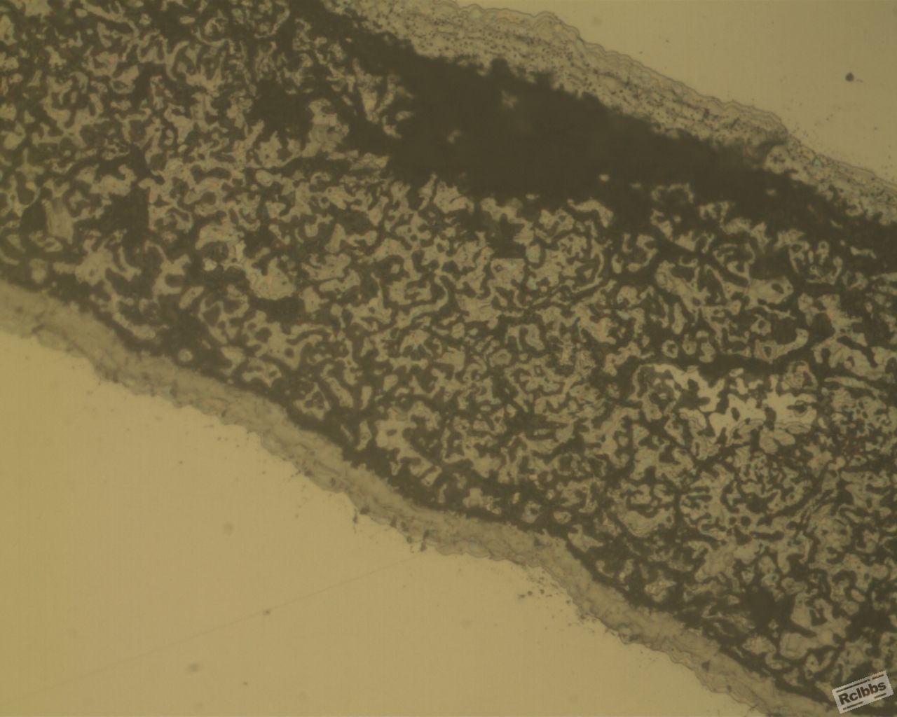

照片2:裂纹开始部位在心部(200X)

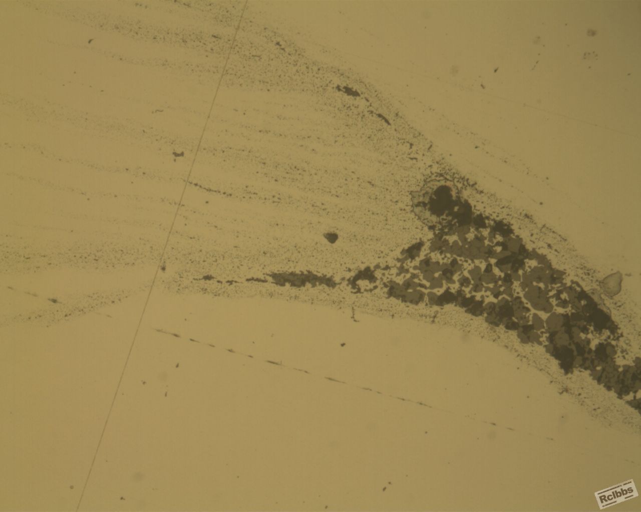

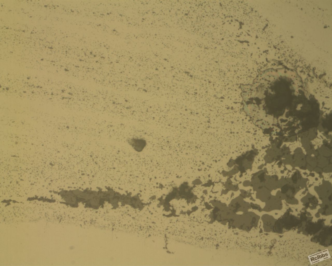

照片3:是照片2中裂纹根部那个突出来部分的照片(500X)

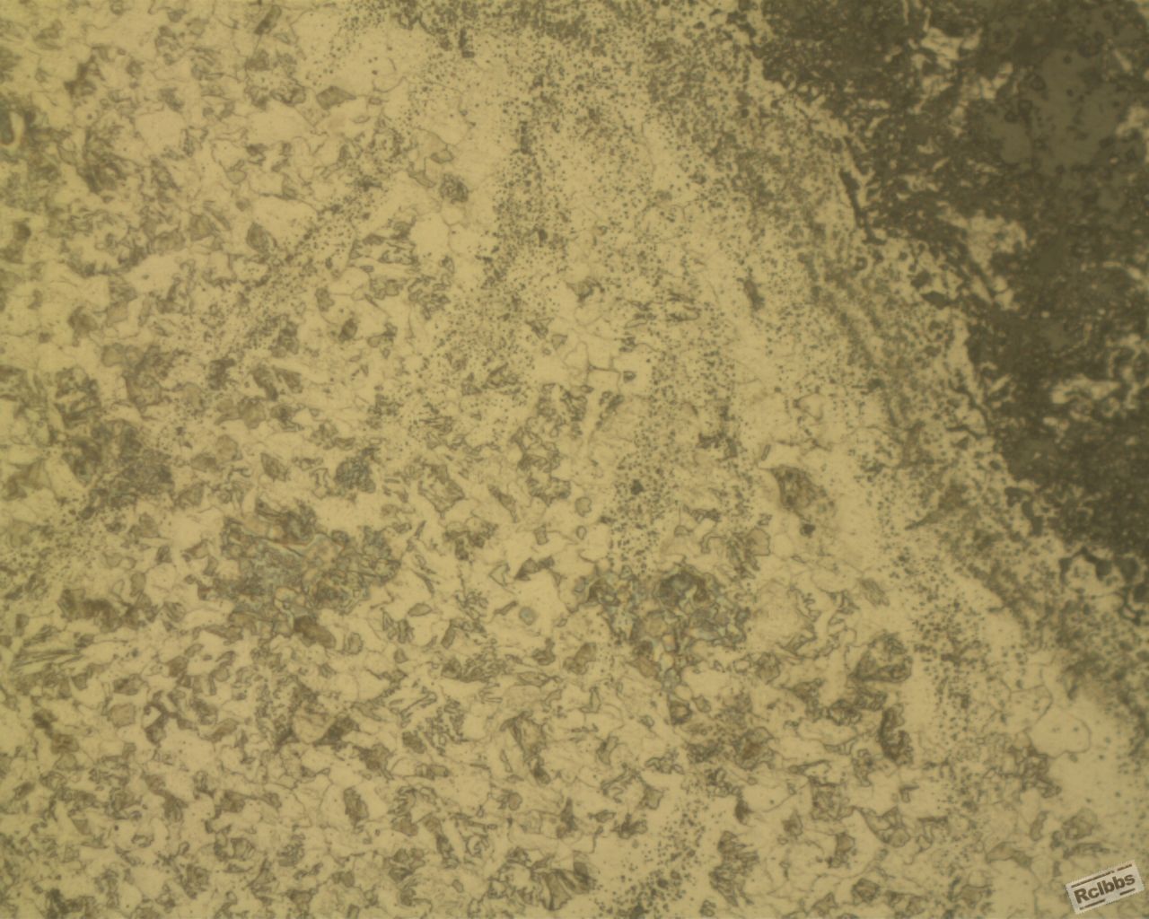

照片4:是裂纹边缘的照片

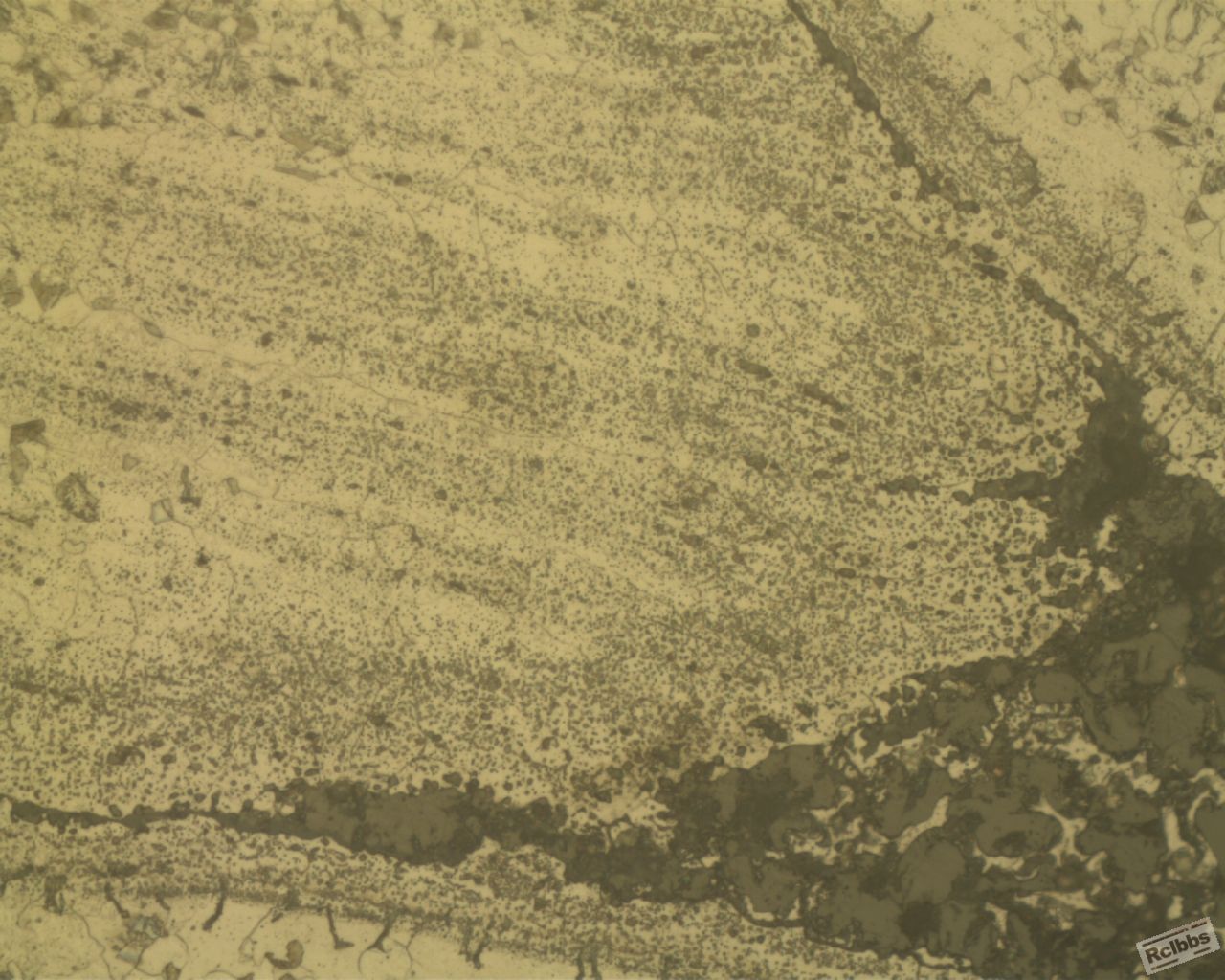

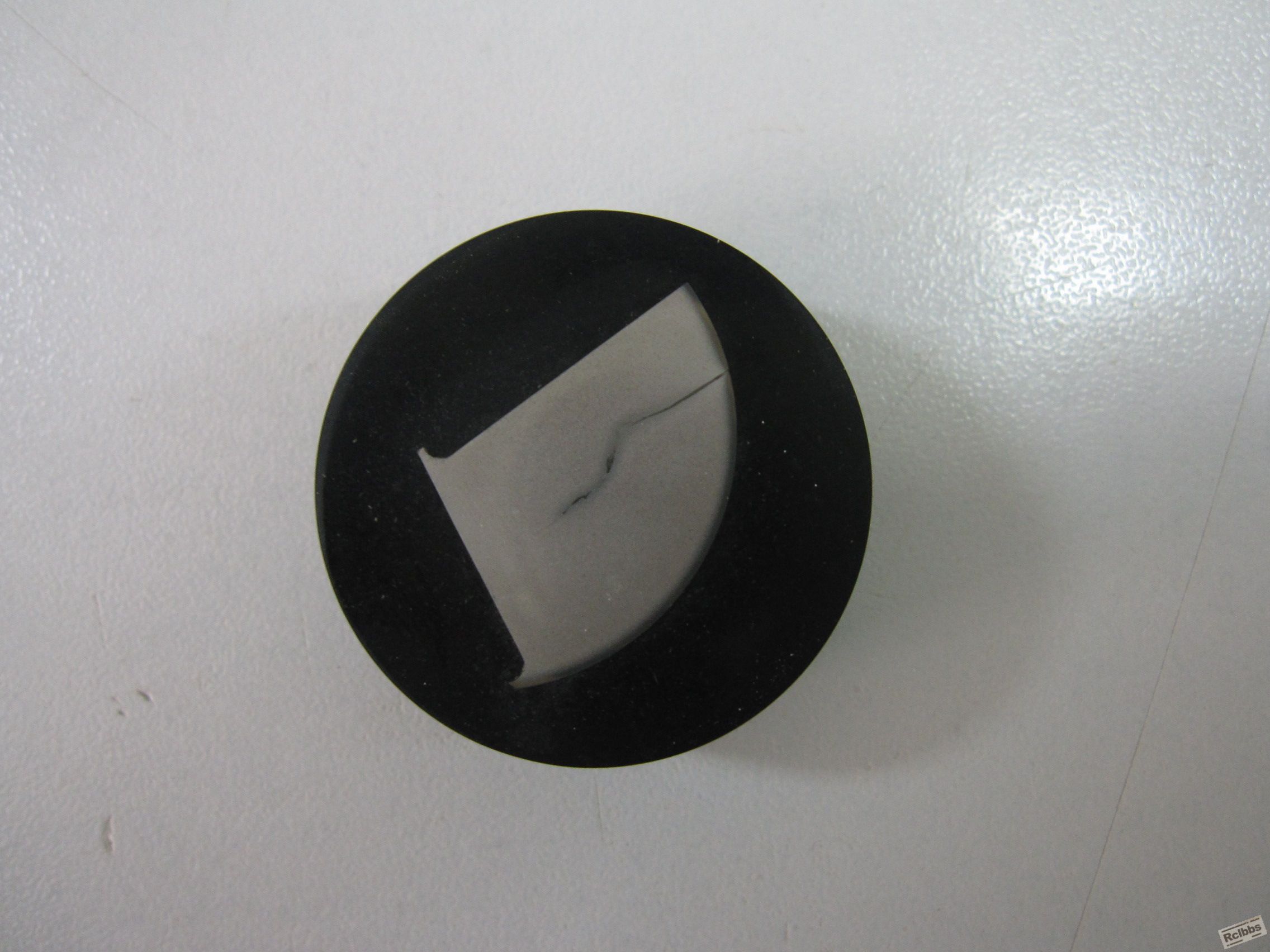

照片5:是裂纹试样照片

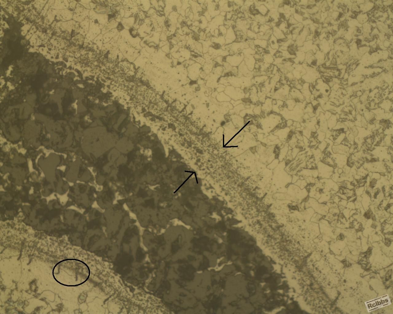

1)照片3是什么组织,那些非常细小的颗粒在是什么?他们在裂纹边缘也分布着
2)照片4中,为什么裂纹边缘有大量的铁素体存在?黑线圈起来的短黑线是什么?
3)照片4中,裂纹表面的那一层类似氧化皮的东西是什么?
4)这种裂纹不良,应该归责与素材厂家还是锻造厂家?

发表于 2010-4-16 18:54:57 | 显示全部楼层
图4中箭头区域是氧化皮,氧化皮内白色铁素体区是脱碳层,都是在锻造和随后正火过程中出现的,热处理前就有了。至于是钢材问题还是锻造问题,我觉得不大好判断,我比较倾向是锻造过程产生的。

发表于 2010-4-16 19:48:03 | 显示全部楼层
裂纹边缘明显脱碳,应是淬火前就有了,脱碳我认为在锻造时加热造成的,你用的是汽车零部件轴应是中低碳低合金钢,这种钢加热一般不会造成造成裂纹,所以我认为应该是锻造前有微裂了,在锻造加热后,锻造过程不因该有会脱碳这么多。

回复 6# 盛丽丽
    建议有光谱仪可查一下裂纹起点处成份,没有可用显微维氏硬度计检测一下裂纹边缘的硬度,
 楼主| 发表于 2010-4-16 21:33:40 | 显示全部楼层
裂纹边缘白色区域硬度 HV 200
另外以前我看过脱碳的组织,都是白色网状的,没有这么大块的铁素体啊!!!!!!!!!!!!!!!!
发表于 2010-4-16 21:46:23 | 显示全部楼层
建议金相照片用黑白色比较清析,脱碳会比较直观。通过你的描述,裂纹边缘有明显的脱碳,说明裂纹在热处理之前就存在了,跟热处理无关。

为什么会有氧化层呢
以下是未腐蚀的照片
签到天数: 220 天
发表于 2010-4-16 22:19:08 | 显示全部楼层
回复 11# fiona05311
    锻造和正火过程都是在无保护气氛的空气条件下进行的,在空气条件下900C以上的奥氏体化,自然会有严重的氧化现象。

传一些未腐蚀的图片
发表于 2010-4-17 08:41:34 | 显示全部楼层
首先:您问的组织太细致了,仅仅根据图片我无法给你一个准确的答复,看看样品也许会得到答复。
其次,您的产品从裂纹出现方式来看不像是锻造裂纹,应该属于材料原因。但是两者完全判断清晰需要对产品进行多方面分析。
再次、无论是原材料裂纹或锻造裂纹,本身出现裂纹的过程均是在高温下产生,表面一般出现脱碳的几率比较大,感应加热要比火焰加热脱碳情况要少一些。
最后,至于您提到的黑色东西,有两种可能:第一加热过程产生了晶界氧化形成的屈氏体组织,;第二可能是加热过程出现的碳黑。

发表于 2010-4-17 16:30:23 | 显示全部楼层
是在材料浇铸过程中产生,由于杂质(或夹渣)在钢液凝固过程中被返圈到钢液中,被保留下来的缺陷在随后的锻造中裂纹扩展至表面,当在热加工(处理)时裂纹处发生氧化脱碳等.键头和圈处可能是渗碳造成的(碳的扩散).

 楼主| 发表于 2010-5-10 19:26:34 | 显示全部楼层
这个拿到研究院做了失效分析了。结论是原材料制造过程中产生的裂纹。。
裂纹边上厚厚的一层是氧化物,尾部那些带状的小颗粒是也是氧化物
