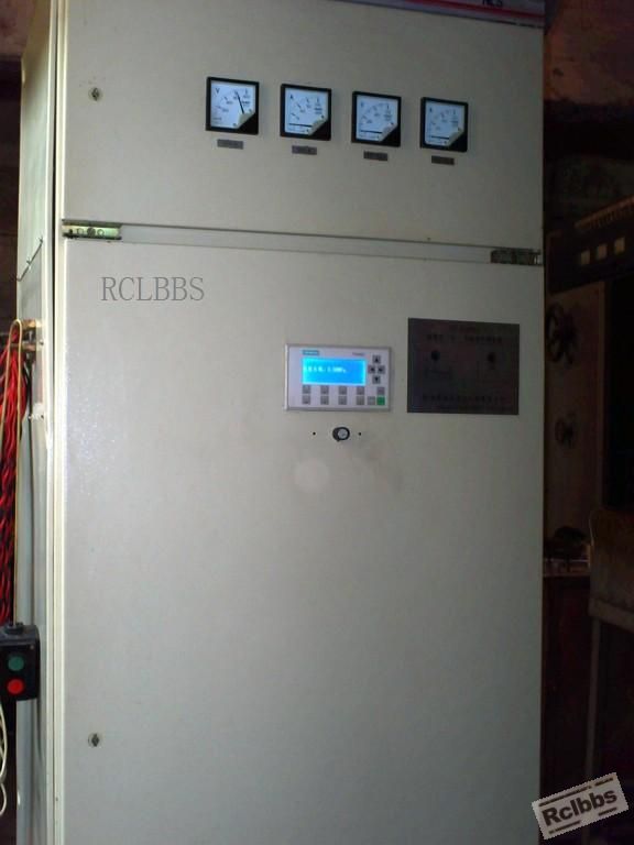

发表于 2010-4-21 20:28:22 | 显示全部楼层
机床与电源
发表于 2010-4-28 14:59:16 | 显示全部楼层
上面的关于回转支承的设备也太简易了吧,能达到理想的效果吗?比较怀疑
签到天数: 32 天
发表于 2010-4-29 14:56:41 | 显示全部楼层
3楼的是徐州罗特艾德吗,不过设备是谁的,看起来不是德国血统的电源。
发表于 2010-5-28 20:29:23 | 显示全部楼层
做了20多年的回转支承轨道淬火,如果有意请联系
发表于 2010-5-28 20:32:50 | 显示全部楼层
3楼市罗特艾德的,机床是德国制造的,中频电源是西门子的
发表于 2010-5-31 08:42:19 | 显示全部楼层
机床是德国的。电源是西门子技术国内生产,关键元器件为西门子公司制造。

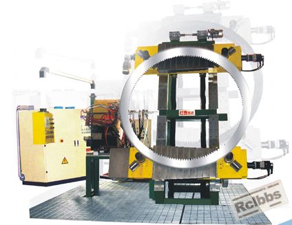

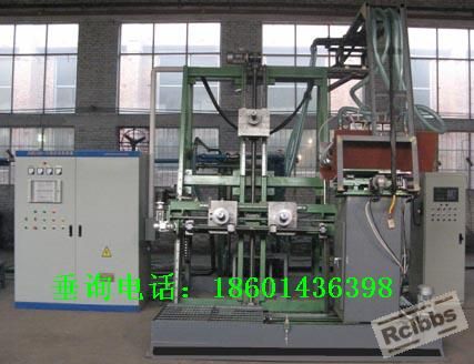

发表于 2010-9-21 14:55:52 | 显示全部楼层
性能特点:
◆ 变压器左右、前后移动分别采用伺服电机驱动,滚珠丝杠传动,移动位置精确。
◆ 零件旋转采用伺服电机驱动,通过滚轮转动带动零件连续旋转淬火,滚道淬火起始位置可精确控制。
◆ 淬火工艺程序可键盘输入存储和修改,淬火工艺程序自动控制。
◆ 变压器移动滑台可电动调整,以适应不同直径零件感应淬火要求。
技术指标:
淬火零件最大高度(mm)           300                 500
零件回转直径(mm)                   2500              4000
工件重量(kg)                            1500              3000
变压器升降移动距离(mm)      400                 600
变压器水平移动距离(mm)      300                 300
分度方式                                         自动                自动
中心轴旋转速度(rpm)             10~100      10~100
回转支承淬火设备
回转支承淬火设备
