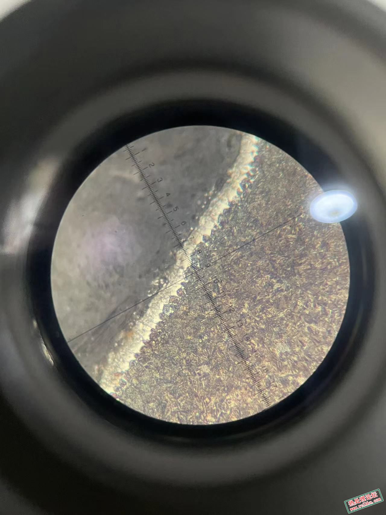

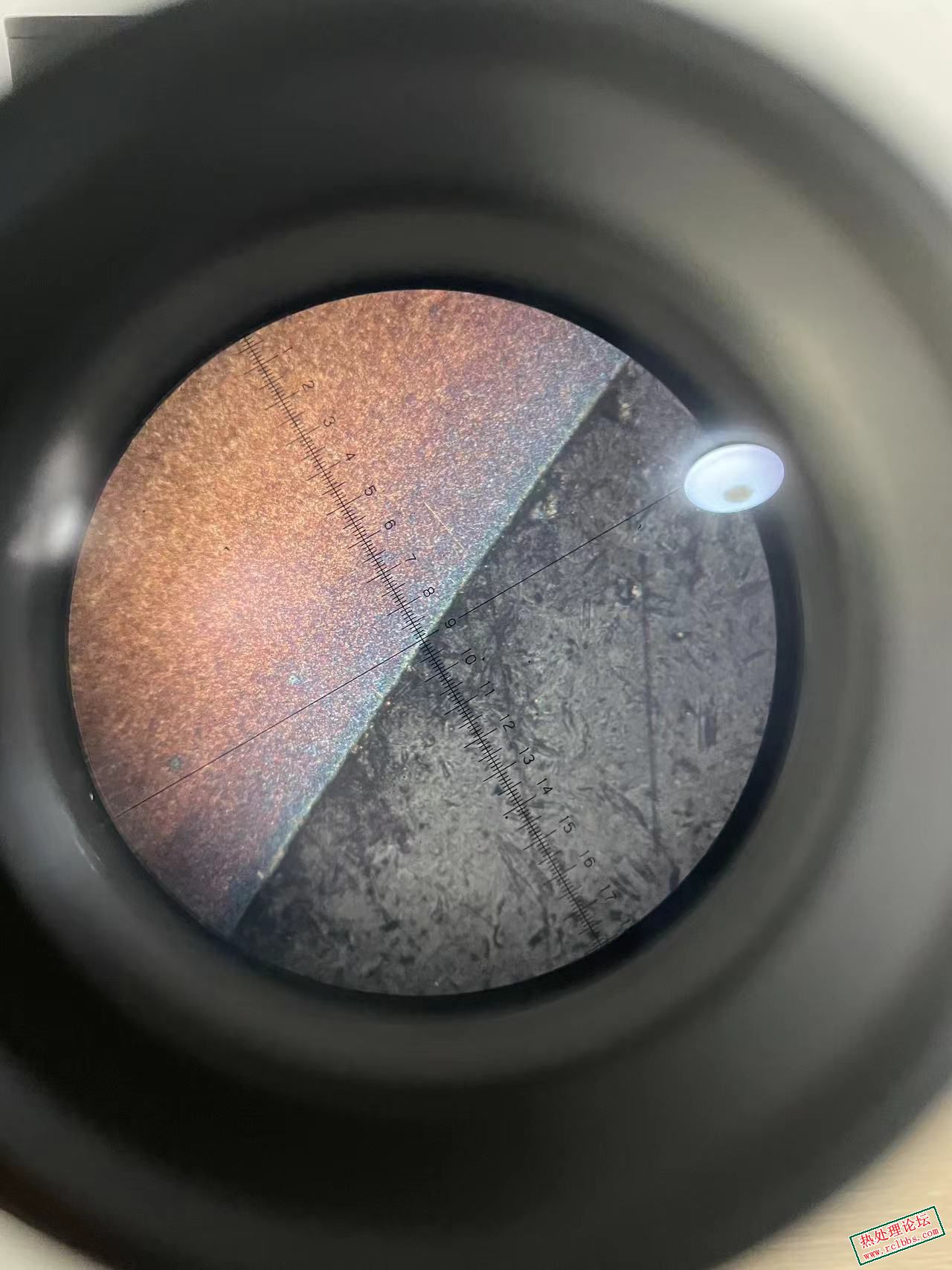

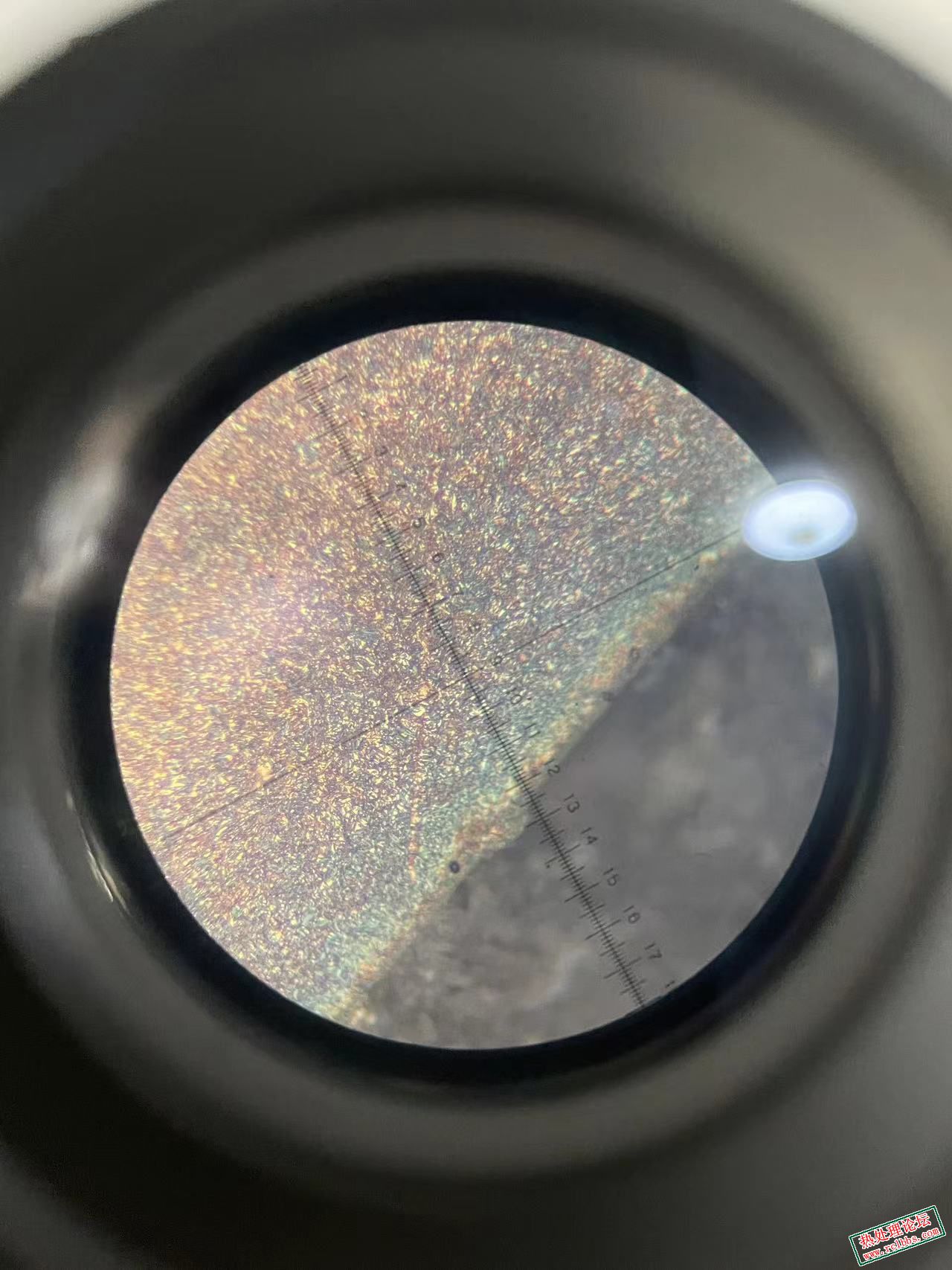

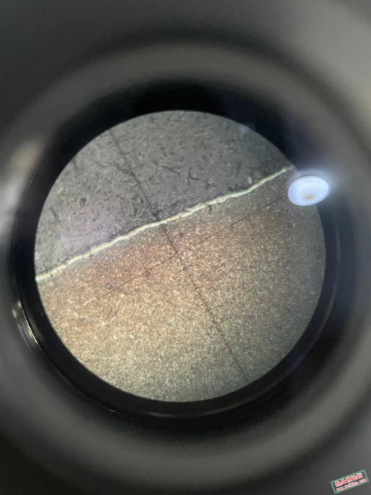

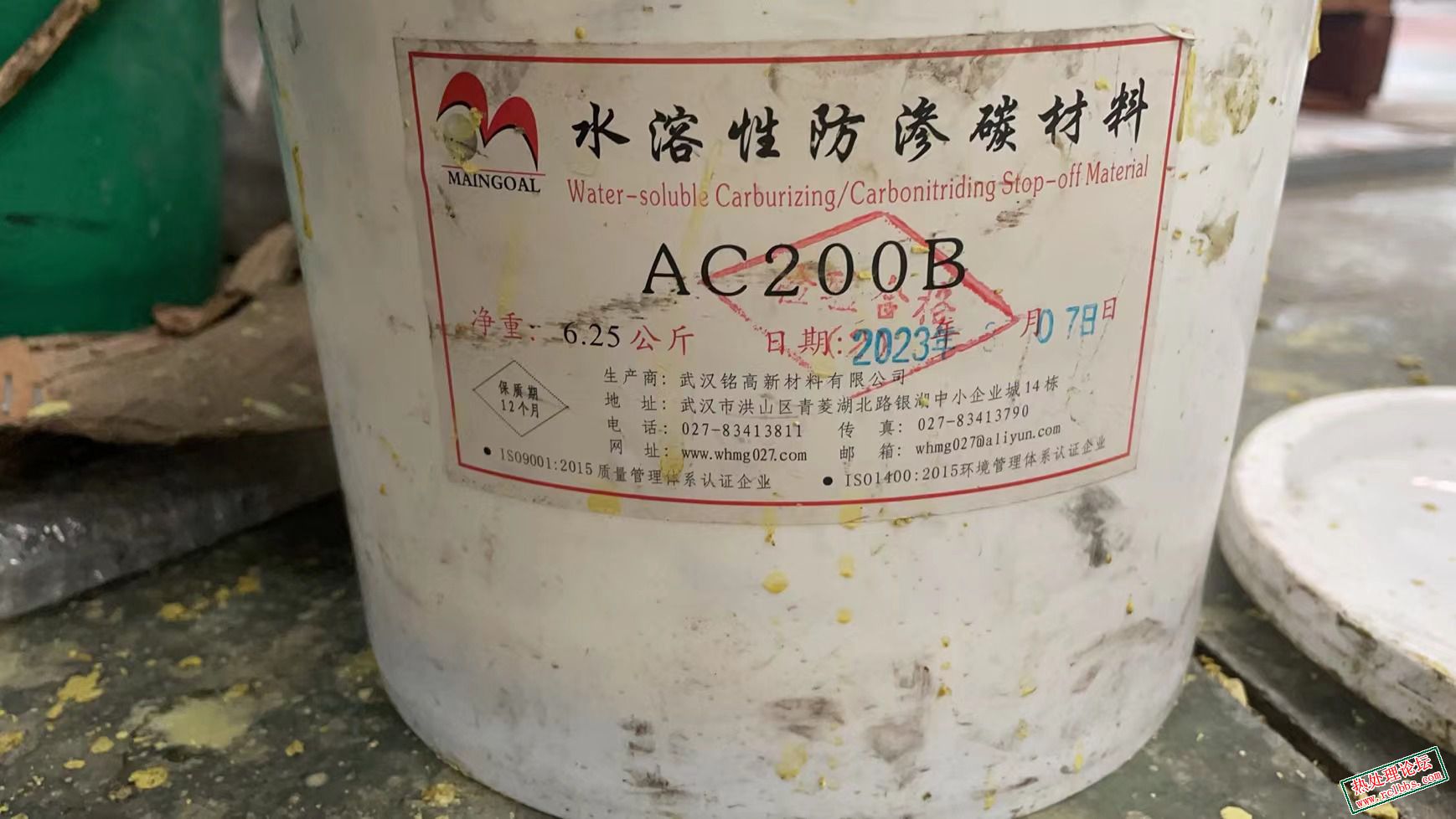

    我司有一款产品外径54mm,内径41mm,最厚处6.5mm;材料是20CrMo-H,该款产品有一小部分局部位置需要涂防渗碳,现在金相检测发现涂防渗碳位置存在脱碳(轻微),未涂防渗碳位置和其他类似产品没有涂防渗碳都没有发现脱碳,锻造生产工艺一样的,我司用的多用炉淬火,一般来讲多用炉有气体保护不会出现脱碳,如果是锻造温度高了也不至于防渗碳位置脱碳,现在怀疑是防渗碳涂料存在问题,请问有大佬遇到过类似问题没有?或者有专家帮忙分析一下。

我们之前生产出来的防渗件也有这种现象,但是没你这严重,涂料涂上之后先低温烘烤,烘烤完后再预热

这个两种原因:
一是你涂料的表面是非机加工表面,原来就有脱碳,涂了防渗剂以后渗不上碳,脱碳保留下来了。
二是防渗涂料是水剂的,涂产品表面与产品本身接触造成氧化脱碳。(一般情况涂防渗涂料就是为了防渗碳,需要软,所以大家也就不会过多在意涂料和表面那点影响了)

我也是这么认为的 就是水剂防渗碳造成脱碳的,含水要吸收一个部分碳
