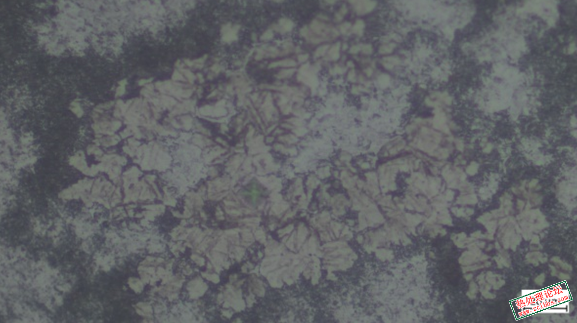

12Cr2Ni4渗碳温度860℃,随炉冷却至500℃后出炉空冷,之前用旧的炉子做出来是正常的铁素体+珠光体,但是换了新的炉子后,心部组织如下图,将试样用马弗炉重新热处理后仍然是这样的组织
请教一下各位大神 这是什么组织 有什么样的改进方向能够获得正常的铁素体+珠光体组织

材料偏析,带妆组织。不太好整。

建议:检一下原材料组织,前期工序是不是锻造的?

1、渗碳淬火前材料是否等温正火?或者调质处理。
2、渗碳温度低 改为900-930

带状组织,一般情况下,黑色的是珠光体,白色的是铁素体。双重正火消除或者改善,这种带状组织你做冲击时候,垂直于它的方向的冲击试样,冲击值很差,但沿着它的方向取样,冲击值没影响。带状组织在生产过程中并不影响拉伸性能。

那中间黄色的组织是什么呢 他这边用这个偏析的材料主要是拿来做随炉试样 但是也不是个个试样都会出现黄色的组织 现在主要是不知道是否热处理工艺上存在问题导致一些不需要的组织出现 然后本体出现问题

这个是随炉试样 主要是感觉心部组织非单纯的铁素体和珠光体 担心本体也会出现这种组织导致性能出现问题

这个是随炉试样的心部组织,热处理那边的工程师刚换了锻件,我这边看过没有偏析,也会出现这样的组织,就很奇怪。热处理做渗碳工艺也十多年了,都没遇到过渗碳随炉试样出现这种组织

放大倍数小,看不清楚。你可以对着黄色的组织继续放大,盲猜应该是贝氏体,或者你的腐蚀剂出了问题,需要检查检查。

黄色的是马氏体,用HV0.1打一下硬度,应该在500HV0.1以上

材料偏析 , 不做热处理, 看看原材料组织是不是这样。

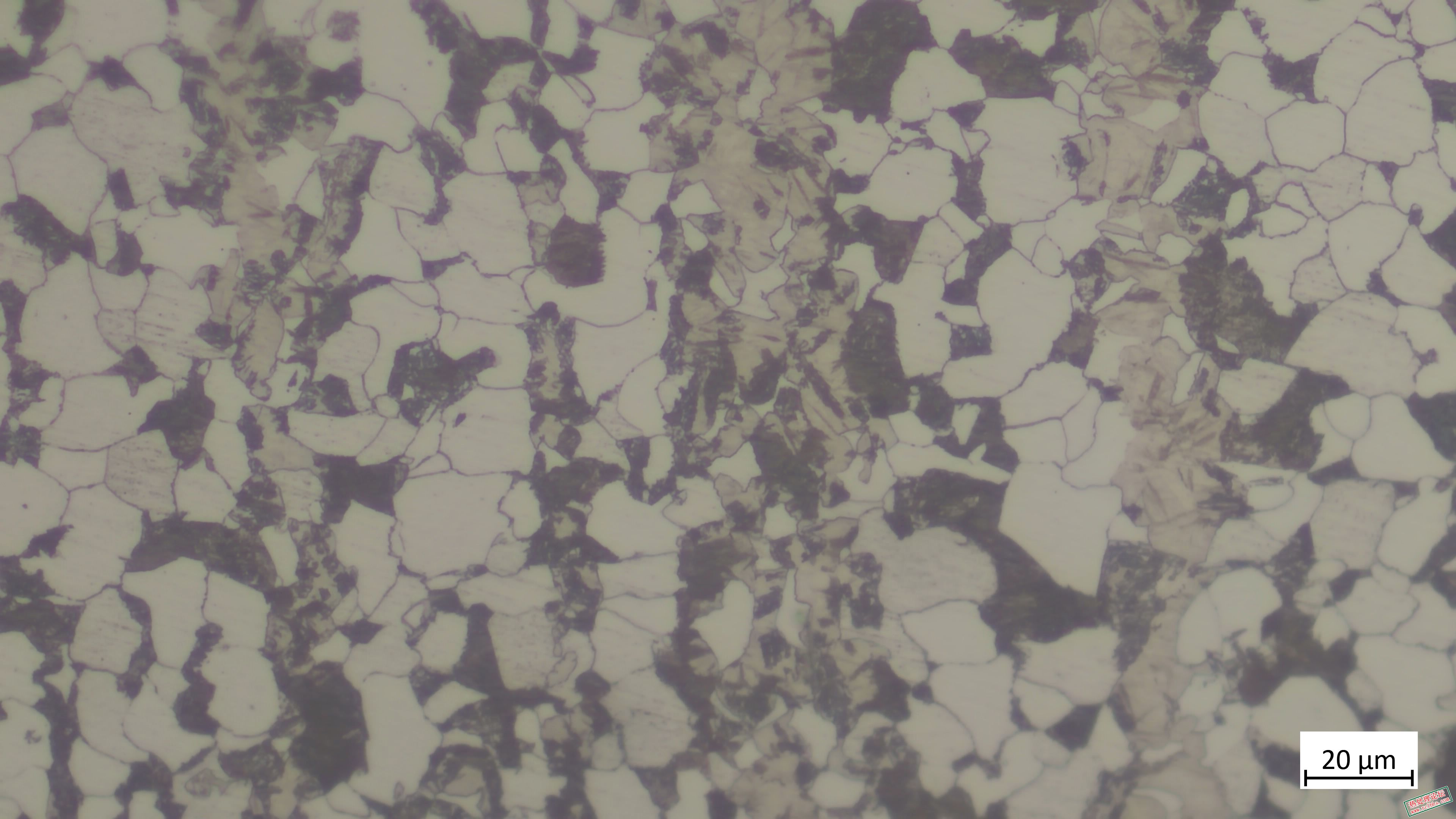

这是我之前碰到过的,楼主可以参考一下
等温退火
等温退火
正火
正火
