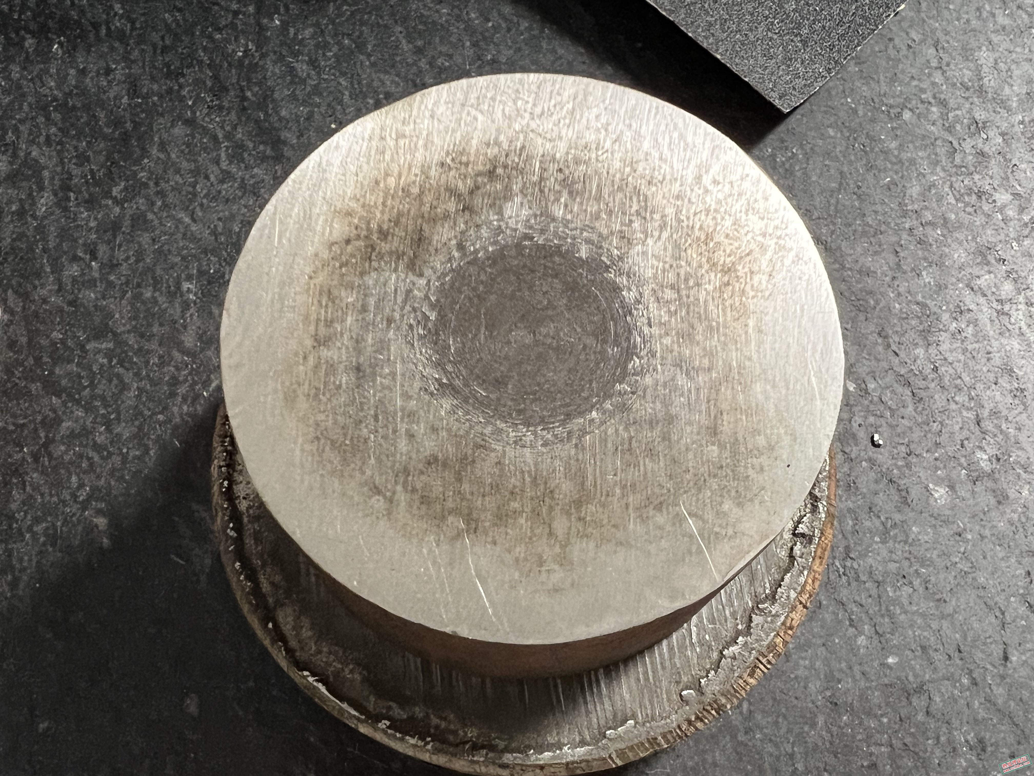

45钢棒料φ50,厚度30,可控气氛加热,盐淬,出来之后中间一圈呈黑色,砂纸磨完还有,请教下是什么原因造成的

主要可能是机加工以后淬火过程,中间部分内凹了,所以没有机加工到。

中间部位变黑,应该是因为材料淬透性原因中间没有淬上火。
沙皮磨光也不能消除,原因应该是平面内凹,磨光时磨不到

45#钢的淬透性只有11-17mm,这么粗的棒材, 中间是淬不上火的

中间冷的慢,组织转变不完全。

是淬火后,表面磨的不够深,没有什么特别的原因。别多想!

谢谢各位的解答。热处理前两个端面特意车加工过的,应该是平的。这个形状热处理后的变形应该很小,盐淬火,正常砂纸应该能磨掉。中心点确实没有淬透,硬度打了30左右。没有淬透,组织不一样,外观区别会有这么大嘛。

前面的提到了淬透性问题,但这个位置是端面,应该能淬上吧?

车过不一定就是平的,没裂就无所谓啦。

怎么感觉楼主的照片跟圆钢的低倍组织缺陷的样子很像,是不是圆钢的疏松比较严重,在可控气氛炉内渗上碳了?建议楼主做下低倍组织缺陷,看一下。个人观点,仅供参考。

确实,我咨询了一些同行,有可能是中心疏松的问题。中间部分硬度很低
