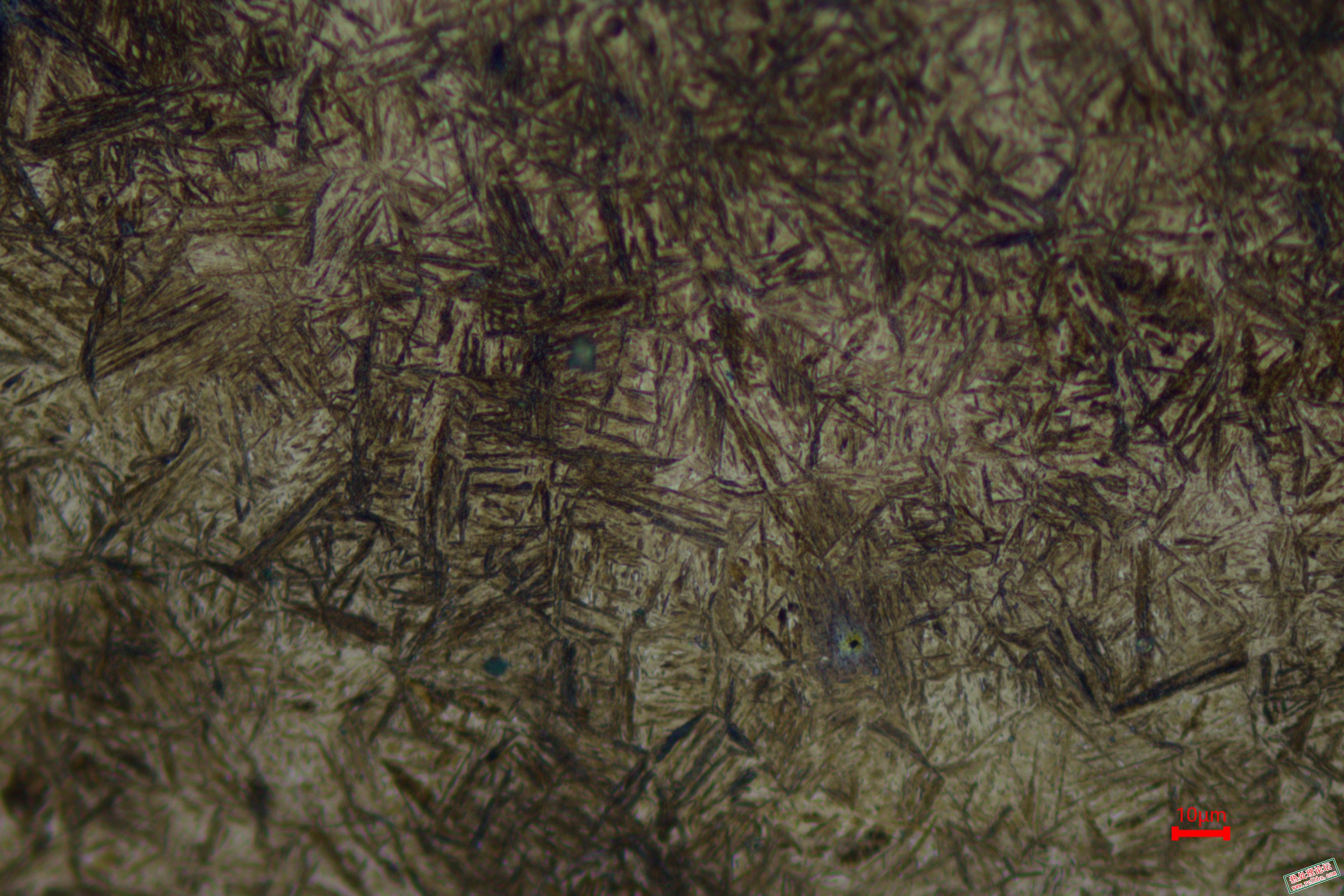

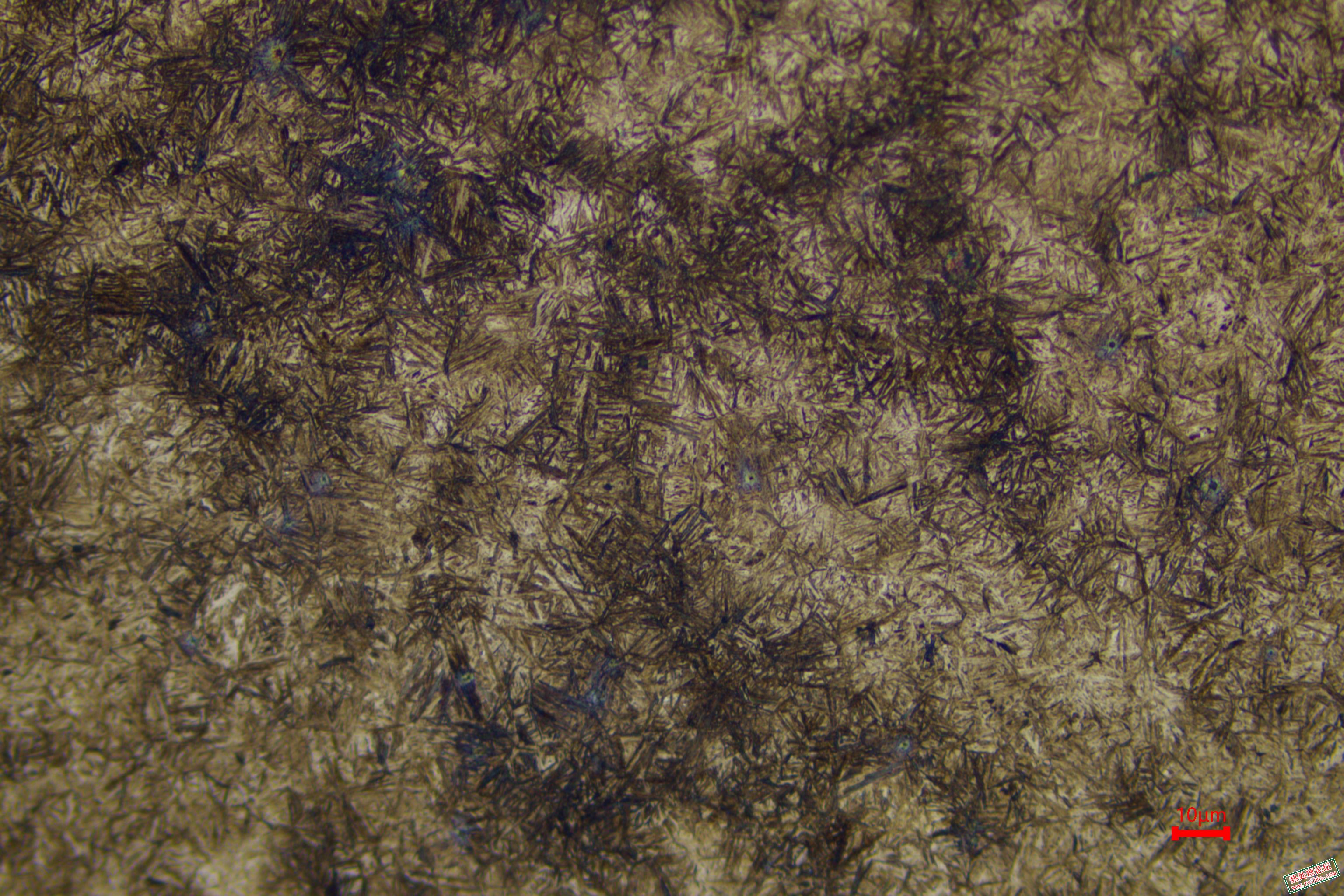

各位,等温淬火。帮忙看看这个金相上面有没有上贝氏体?在哪个地方。
200倍
200倍
500倍
500倍

 楼主| 发表于 2023-8-3 10:03:01 | 显示全部楼层
有人出来发表一下意见,从形态看

发表于 2023-8-3 10:09:01 | 显示全部楼层
材料,工艺,要交代一下。
签到天数: 554 天
发表于 2023-8-3 10:21:07 | 显示全部楼层
没有上贝氏体,正常组织
签到天数: 881 天
发表于 2023-8-3 10:40:42 | 显示全部楼层
楼主的意思是他等温做的不错,拿出弦一下的
签到天数: 577 天
发表于 2023-8-3 11:11:01 | 显示全部楼层
两张倍率不同的图片,金相图片的标尺相同,金相图片的标尺用错了吧!
签到天数: 616 天
发表于 2023-8-3 11:15:25 | 显示全部楼层
我表示没有看到贝氏体,怀疑水贴 为了秀。。。。。。。。。。。。
签到天数: 346 天
 楼主| 发表于 2023-8-3 11:45:36 | 显示全部楼层
标尺忘了改了。。。。。。。。。。。。。
签到天数: 387 天
发表于 2023-8-4 12:40:22 | 显示全部楼层
除了看出了有少量的残奥和杂质,剩下的啥也没看出来!
签到天数: 1385 天
发表于 2023-8-4 15:08:44 | 显示全部楼层
装逼贴,点进来就错了,
签到天数: 1889 天
发表于 2023-8-9 10:58:16 | 显示全部楼层
这个金相没有问题,制作也不错
签到天数: 1056 天
发表于 2023-8-11 07:55:56 来自手机 | 显示全部楼层
没有发现明显的上贝氏体组织
签到天数: 623 天
发表于 2023-8-11 14:16:09 | 显示全部楼层
苏州地区求一份网带炉带班或金相检验的工作
签到天数: 420 天
发表于 2023-9-7 10:35:55 来自手机 | 显示全部楼层
没有羽毛状贝氏体,牌号,工艺
签到天数: 44 天
发表于 2023-9-8 09:36:57 | 显示全部楼层
哈哈哈我也觉得组织很好  这是在做嘛呢
签到天数: 409 天
发表于 2023-9-8 10:01:00 | 显示全部楼层
没有上贝氏体 , 但是照片拍的不好, 局部有赃物,腐蚀剂可以尝试贝氏体专用的。
签到天数: 906 天
发表于 2023-9-8 15:20:30 | 显示全部楼层
签到天数: 125 天
发表于 2023-9-10 15:13:39 来自手机 | 显示全部楼层
没有上贝氏体,看着是马氏体和下贝氏体组织
