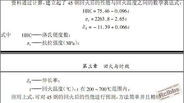

今天在《金属热处理常见工艺技术五百种》这本书中看到一个45号钢 淬火回火硬度公式
大家来讨论下 这个公式适用吗 作为一般的估算精准吗
 楼主| 发表于 2010-4-19 23:09:44 | 显示全部楼层
ZN~%`ZQK44NI4{JNWO{B5%1.jpg   [img][/img]

发表于 2010-4-20 08:26:49 | 显示全部楼层
连尺寸都不知道,淬火液也不知道,没什么实际意义,可以忽略
发表于 2010-4-20 08:34:51 | 显示全部楼层
同意楼上观点,对实际生产作业指导意义不大。
发表于 2010-4-20 08:36:43 | 显示全部楼层
这种公式 往往不是通用公式 都是在特定条件下 固定情况下做出来的  有一定的借鉴意义~ 但在你实际生产的时候不能够按这个公式知道 工艺设计
 楼主| 发表于 2010-4-20 12:01:19 | 显示全部楼层
看来我还真不能 用这个算了多谢 各位大虾指导
发表于 2010-4-20 12:57:37 | 显示全部楼层
而且就国内钢厂的材料控制精度,公式根本就没意义,以前我也对应过端淬试验的公式,从理论上就没验证过去

发表于 2010-4-23 19:48:35 | 显示全部楼层
其实书上的理论数据跟现实都有很大差距的,因为书上是理想化的,而且是小试件,不好说通用的!!
发表于 2010-4-23 20:38:09 | 显示全部楼层
不可信,要考虑材料、尺寸、形状、大小、前道工序、下一工序、现有生产能力等许多因素,哈哈

回火温度和硬度也有一个关系   T=200+11(60-HRC), 这里HRC为要求硬度;这个公式是学校老师讲的,大家可否指点下这个公式具体又怎么用呢?适合于哪些情况? 反正我们现在公司的回火温度和这个还是有些分歧的

发表于 2010-6-12 10:47:46 | 显示全部楼层
同样认为没有实际意义,淬火前的硬度都不清楚,回火后的硬度怎么可能知道的这么精确。
发表于 2010-6-12 11:15:20 | 显示全部楼层
我恰好也知道个公式大家看看能用不
回火温度=80—10*需要的回火硬度
发表于 2010-6-13 02:56:46 | 显示全部楼层
回复 17# 520love025
    45钢可能接近,你换40Cr试试看(不怕,最多返工回火而已)。

发表于 2010-6-13 08:19:18 | 显示全部楼层
对于非专业搞热处理的有参考作用,具体情况按实际制定。很多机械厂不可能有专门搞热处理的,量又少,外协不方便,自己搞搞了。

发表于 2010-6-14 09:05:57 | 显示全部楼层
通用公式 都是在特定条件下 固定情况下做的,实际上不可用,只能参考
