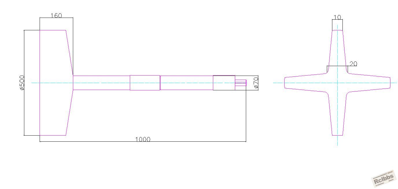

用2520绝对可以了..
发表于 2010-4-21 15:30:15 | 显示全部楼层
用2520的材料,关键是要找一个专业的铸造厂给你定做这个尺寸,然后再找动平衡机校动平衡,才能用。

我们用的是Cr18Ni38~~~~~~

用1Cr18Ni9Ti就可以,成本相对较低,使用没问题。

可以用310S来做。

自已做也省不了几个钱,如果没有做平衡的能力还不如买。

这样的温度,材料选用国内牌号2520,或者叫310S,肯定够用了,而且是很好的材料了,看了你们图纸,不用这么贵的,总也就几十公斤的件,几千块就可以搞定了,不用一万多的。

2520都用的有点浪费   可以用铁素体不锈钢的   也可以对接  省点料   一万多块  太贵了的

可以用Cr25Ni20材质,就是价格较贵点,但也没有你说的那么贵
