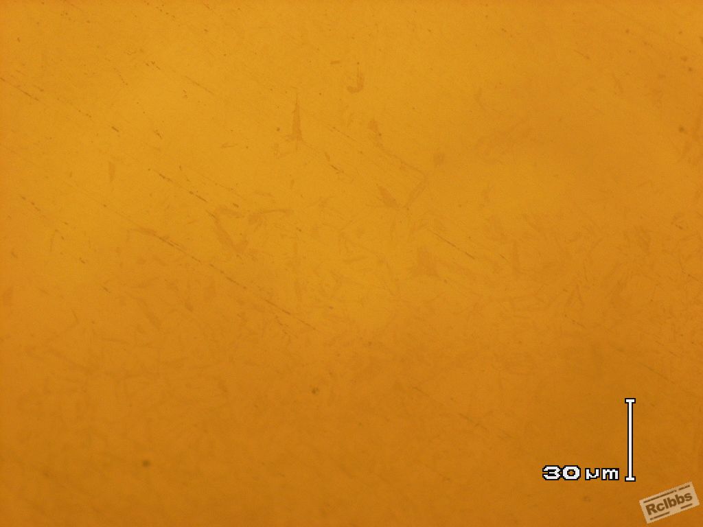

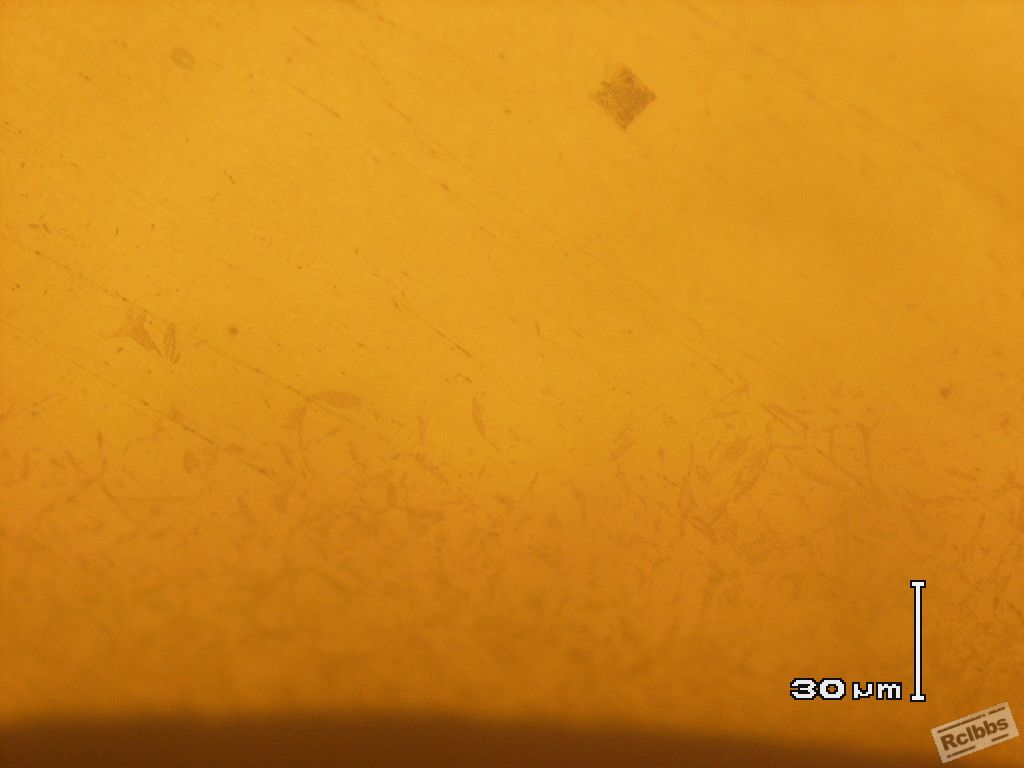

55#钢轴承外轮中频感应淬火
55#钢轴承外轮中频感应淬火,位置够到表面至内部0.2mm处,浸蚀百分之四硝酸酒精浸蚀剂,时间三秒。
同一试件,相同位置,沟道表面至内部0.25~0.35mm处,其中的深色组织是珠光体吗?
签到天数: 45 天
发表于 2010-4-20 16:10:51 | 显示全部楼层
不可能是珠光体,说是屈氏体还好解释,腐蚀不行.重新显示后再说.
 楼主| 发表于 2010-4-20 16:45:49 | 显示全部楼层
回复 2# yawa2046
    浸蚀时间稍长,就观察不到了,尤其是第二张组织照片。
签到天数: 941 天
发表于 2010-4-20 20:06:38 | 显示全部楼层
“55#钢轴承外轮中频感应淬火,位置够到表面至内部0.2mm处,浸蚀百分之四硝酸酒精浸蚀剂,时间三秒。
侵蚀3秒钟,短了些。
 楼主| 发表于 2010-4-20 20:46:33 | 显示全部楼层
回复 4# MYG
    如果时间稍长就看不清这种组织。
签到天数: 941 天
发表于 2010-4-20 22:09:37 | 显示全部楼层
侵蚀适度,才能看组织。
发表于 2010-4-24 14:03:15 | 显示全部楼层
侵蚀时间不够。
发表于 2010-4-25 19:39:56 | 显示全部楼层
时间不够啊,
签到天数: 11 天
发表于 2010-4-26 16:11:45 | 显示全部楼层
侵蚀 时间太短
发表于 2015-10-13 12:12:45 | 显示全部楼层
侵蚀适度,才能看组织。图片质量也不行
