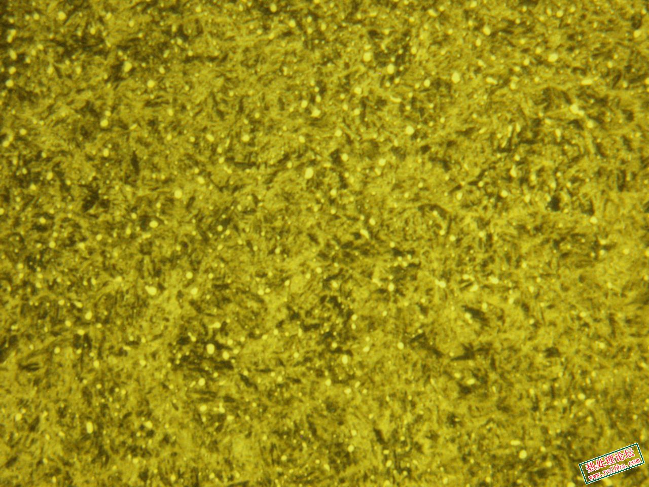

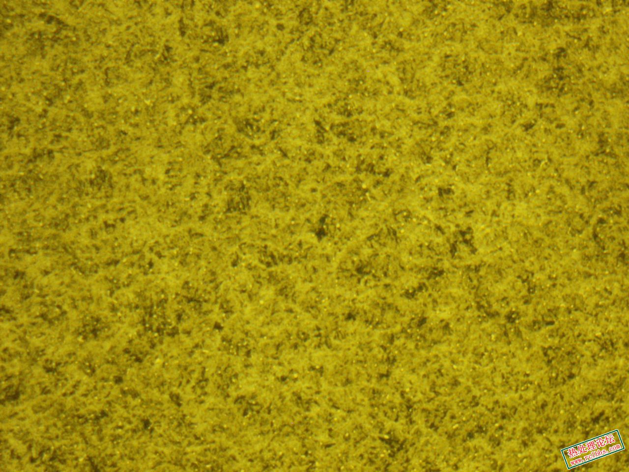

轴承钢,专家们帮忙看下组织,组织能有几级,谢谢了。

组织有点粗了,温度降低一点,马氏体针很明显

专家帮看下那这个屈氏体有几级?新人不太懂怎么看。

参照GB-T  34891-2017的标准判定。

正常组织应该是碳化物+隐晶马氏体

腐蚀还是深了,屈氏体看不出来,屈氏体要浅腐蚀
