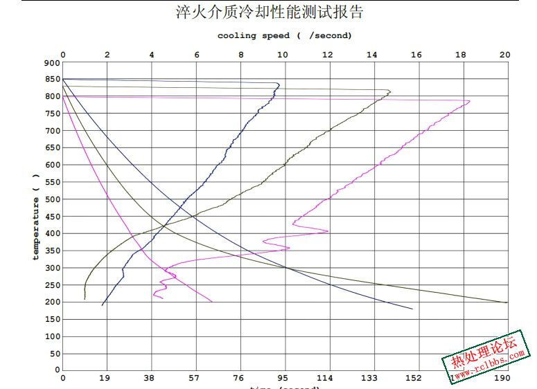

发表于 2023-8-10 14:44:18 | 显示全部楼层
正火液我们很早就有应用了,自己生产的淬火液调整冷速至风冷,高温冷速14---19,低温冷速4---9,效果很好,车间温度环境改观很大。材料硬度均匀性和晶粒度改善不错。

签到天数: 1385 天
发表于 2023-8-13 09:29:39 | 显示全部楼层
火山 发表于 2023-8-13 07:41
相关资料能发我一下吗?未来有可能合作。
1691890192852.jpg ,风冷和介质正火冷却对比

相关资料能发我一下吗?未来有可能合作。
你好请问你的冷却速度14-19单位是℃/s么?还是min
签到天数: 1385 天
发表于 2025-3-30 11:00:44 | 显示全部楼层
都是以秒为单位的,你家冷速用分钟?、

 楼主| 发表于 2025-3-31 09:36:32 | 显示全部楼层
楼上冷却性能曲线 对比图,上标-Cooling speed  ( /second )中, second 代表 “s”。
签到天数: 383 天
发表于 2025-3-31 10:41:41 | 显示全部楼层
热处理老马 发表于 2025-3-30 11:00
都是以秒为单位的,你家冷速用分钟?、
我家的活大,我个人认为用小时都可以。
