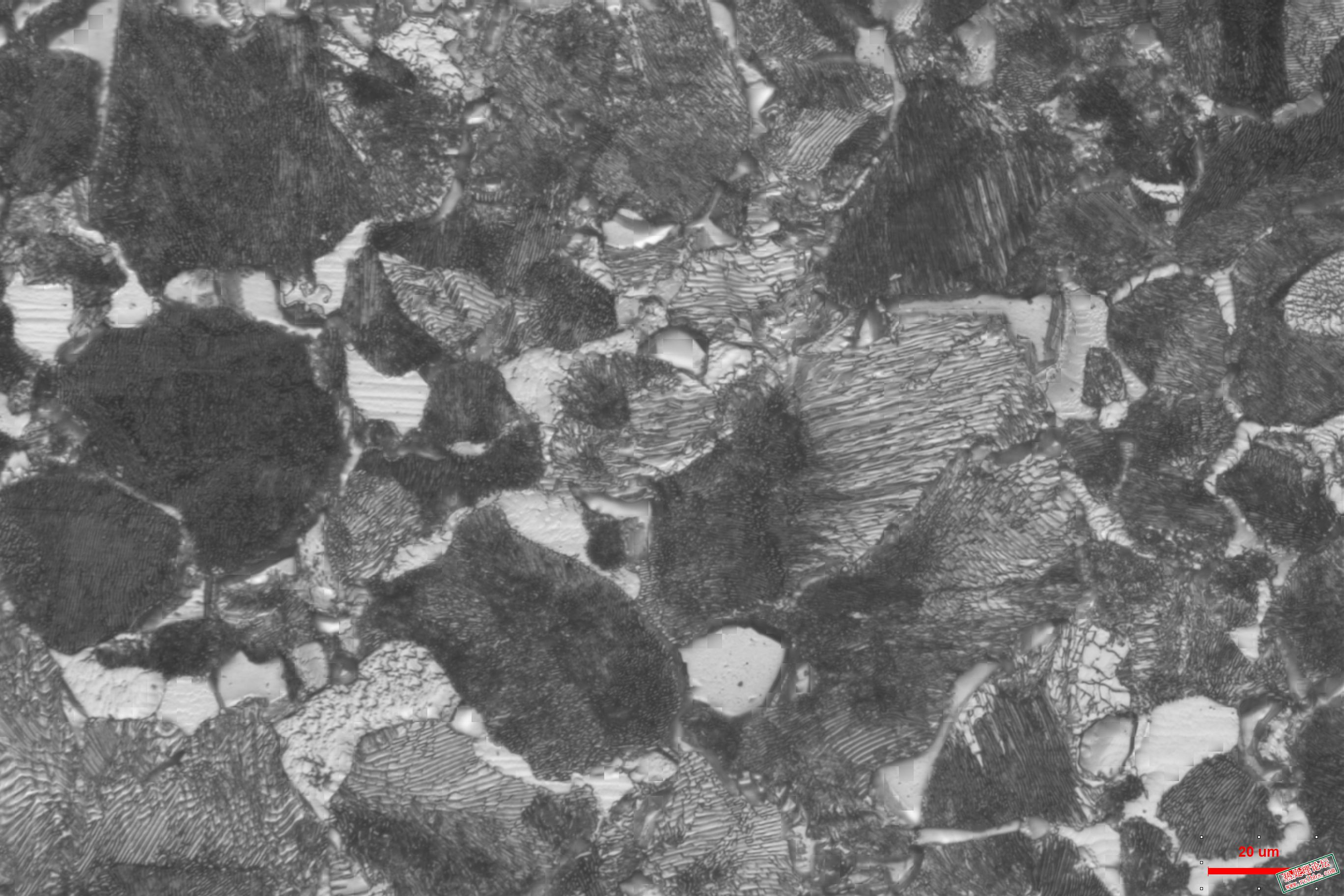

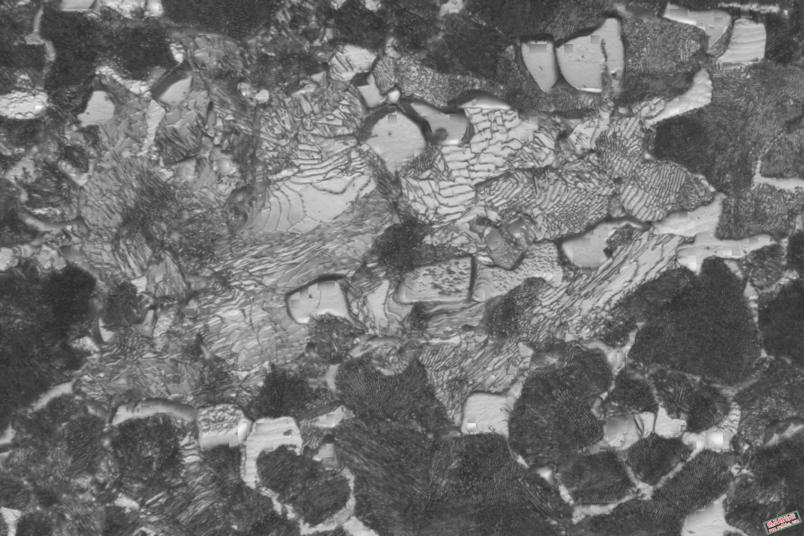

830淬火550回火,当前的组织正常吗?

多厚的工件啊?取样位置在哪里?这看着是退火或正火的组织
 楼主| 发表于 2023-8-8 11:56:11 | 显示全部楼层
材质50Mn
热处理工艺840摄氏度淬火(油淬)硬度56-60HRC
540摄氏度回火保温8个小时
回火硬度26-30HRC
钎焊工序1200摄氏度
 楼主| 发表于 2023-8-8 11:56:26 | 显示全部楼层
材质50Mn
540摄氏度回火保温8个小时
回火硬度26-30HRC
钎焊工序1200摄氏度
签到天数: 2186 天
发表于 2023-8-8 13:08:15 | 显示全部楼层
淬火+回火,然后再1200℃钎焊,那前面淬火回火的组织还有意义吗?
签到天数: 1056 天
发表于 2023-8-9 20:29:23 来自手机 | 显示全部楼层
没错上火啊,大量的珠光体
签到天数: 1056 天
发表于 2023-8-10 11:18:52 来自手机 | 显示全部楼层
这个淬火组织不正常啊,珠光体都来了,请问零件尺寸
签到天数: 521 天
发表于 2023-8-13 17:04:25 | 显示全部楼层
估摸是薄件,不然淬油,淬不到 那么高的硬度,然后焊接的时候热影响区,相当正火了,,,
签到天数: 1149 天
发表于 2023-8-14 10:49:13 | 显示全部楼层
不知是多大工件取样位置。有可能,焊接时,工件被热影响了,金相组织成了珠光体+铁素体。
签到天数: 1056 天
发表于 2023-8-17 08:01:23 来自手机 | 显示全部楼层
签到天数: 594 天
发表于 2023-8-28 14:42:08 | 显示全部楼层
金相组织看到了了珠光体和铁素体。
签到天数: 1056 天
发表于 2023-9-6 11:06:32 来自手机 | 显示全部楼层
不正常,怎么来的珠光体组织
签到天数: 125 天
发表于 2023-9-8 21:54:41 来自手机 | 显示全部楼层
这是珠光体组织,不是正常的回火组织
签到天数: 628 天
发表于 2023-9-12 17:29:51 | 显示全部楼层
少量铁素体+珠光体,不是淬火组织。
签到天数: 1056 天
发表于 2023-9-18 18:50:58 来自手机 | 显示全部楼层
没有淬上火,还是铁素体+珠光体
