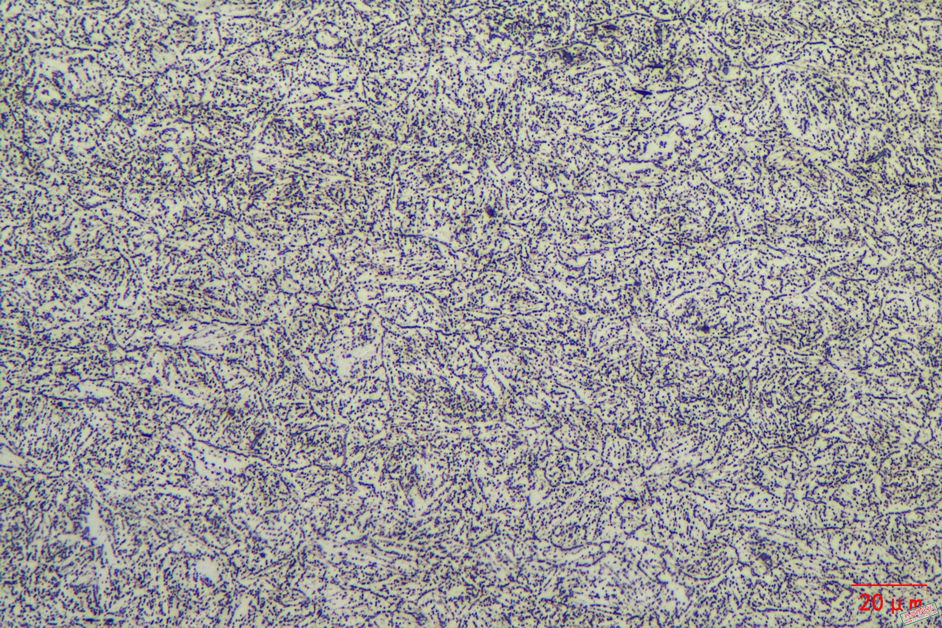

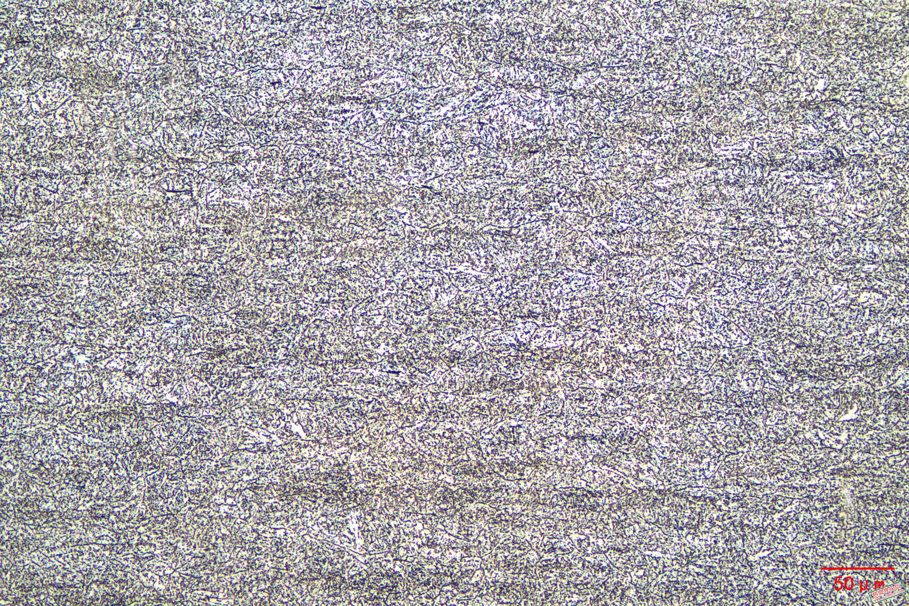

这两张分别是200,500倍下的S31106不锈钢的组织,是某个板材裂开之后附近取样的金相组织,腐蚀剂是硝酸盐酸水溶液,我看着是铁素体基体上分布着大量弥散的碳化物颗粒,求高手指教一下
200X
200X
500X
500X

我认为你是对的,铁素体+弥散碳化物颗粒。

这应该是淬火+高回的组织,,但说铁素体基体分别碳化物也是没什么问题

不认可以楼上的分析结果,,,

请问您怎么看,这个是什么组织呢

看上去应该是退火状态的组织,但碳化物那么多,与0Cr13钢似乎不符,建议测测C的含量。
