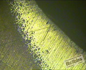

这是齿轮渗碳淬火后,组织照片,放大倍数是100,齿轮材料为20CrMnTi。请问表面的白色组织是不是铁素体?

切割过热了吧、。

不是切割过热,表面还有很薄一层渗碳层,对于没有偏析的一侧面渗碳层深,但是白色的这一面渗碳层很浅。不知道为什么?

发表于 2010-4-21 19:58:24 | 显示全部楼层
很像是切割或制样不当产生的淬火马氏体。
建议打一下硬度。

发表于 2010-4-21 20:17:04 | 显示全部楼层
我们使用的20CrMo材料,渗碳淬火后送检制样时切割不当造成过烧的组织就如同楼主的照片组织
发表于 2010-4-21 21:54:07 | 显示全部楼层
楼主的照片是切割不当造成烧伤的组织,白色部分为二次淬火马氏体层(是铁素体还是马氏用显微硬度计一测便知),在此向内是高温退火组织所以测量下来似乎表现为硬化层浅了,这是典型的制样方法不正确造成的假象。要检查原因及时纠正,切割速度太快、切割片钝化、冷却不良情况下在试样最后切断位置容易出现上述制样缺陷。
