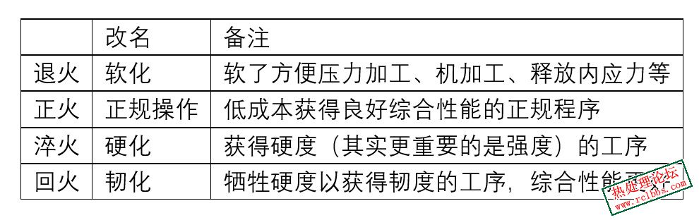

发表于 2023-8-9 11:23:12 | 显示全部楼层 |阅读模式
改名后是否更好理解了?尽管有点俗,但英文单词走的就是这个俗吧?请问

发表于 2023-8-13 17:25:42 | 显示全部楼层
退火,我了解有8种,高温扩散退火,完全退火,不完全退火,等温退火,再结晶退火,去应力退火,球化退火,去氢退火。
单看名称就知道不只是为了软化。你先把热处理的基础了解好再说吧。

发表于 2023-8-15 08:29:29 | 显示全部楼层
约定俗称的东西,被大家广泛的认可了,哪怕不好理解,而且按照你说的这样改了,估计更多人也就不理解了,你这属于结果导向,关键是别的方法也可以实现

签到天数: 2261 天
发表于 2023-8-9 13:45:02 | 显示全部楼层
要真改成这样子,我想极大部分人理解不了,这个四个火代表着的是一种工艺方法,然后你说的那些代表的是结果。其它方法也可以实现。
