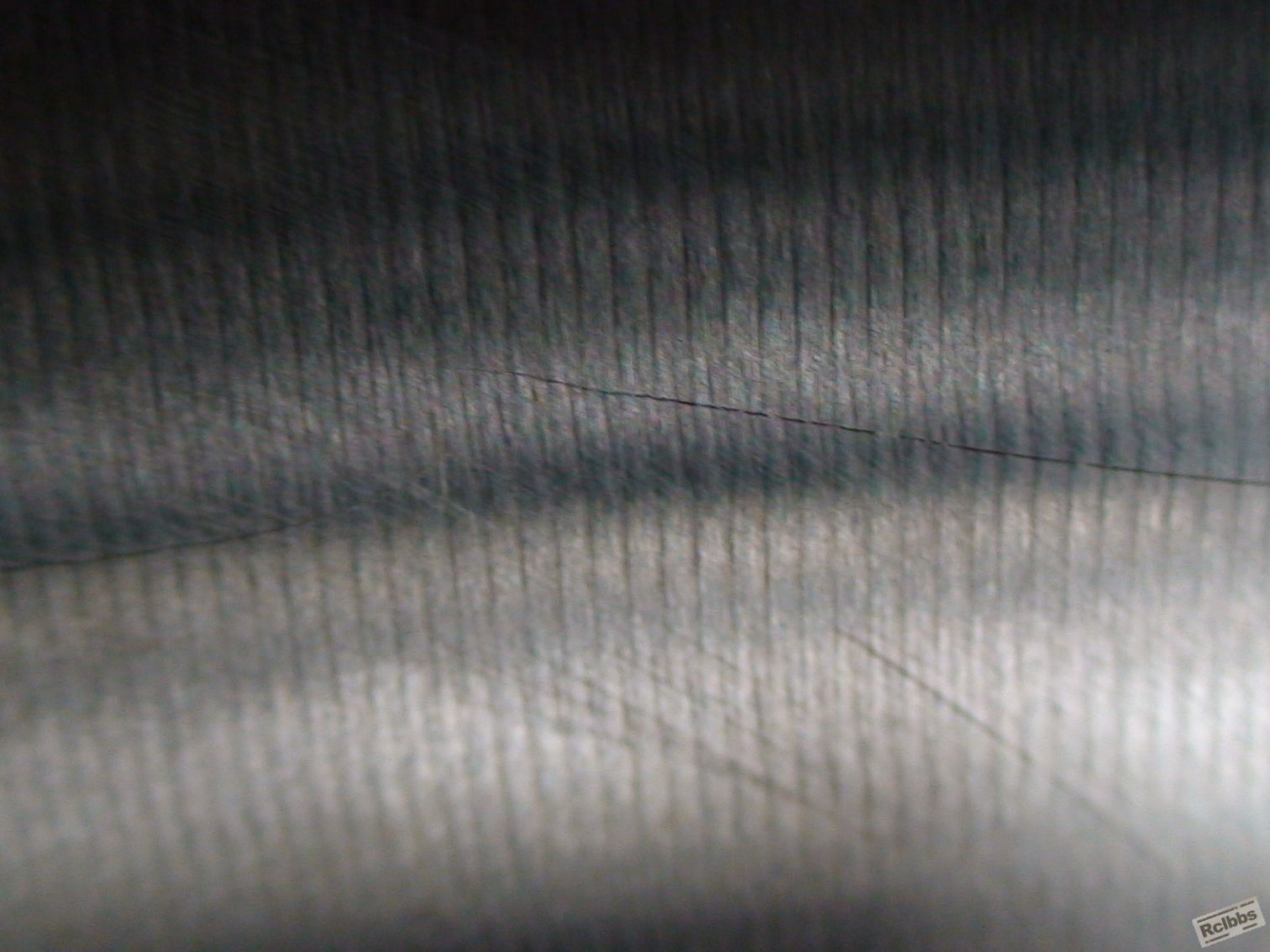

[求助] GCr15锻件经淬火后磨削时辊身上产生裂纹,大哥们帮忙分析下原因,谢谢了。

退火后粗车精车都没出现问题呢。

初步判断是淬火原因
发表于 2010-4-21 18:57:56 | 显示全部楼层
没回火就磨削了吗?没回火当然容易出现磨削裂纹了。就是回过火后磨削,磨削量大了也会出现的。

磨削裂纹,裂纹垂直于磨削方向。
发表于 2010-4-21 20:12:12 | 显示全部楼层
切开 做下金相。

回火不足或者磨削方式不对产生
发表于 2010-4-22 08:36:32 | 显示全部楼层
看产品表面应该没有进行磨削,磨削裂纹的几率很小。
最好提供裂纹另外一侧的结构,从片面分析很难找到原因

GCr15锻钢轧辊辊身淬火后可以采用硬车或者少留点磨削量(0.15mm左右),即可。刀具选用华菱超硬刀具BN-S20牌号;可以硬车余量单边2mm没问题。
