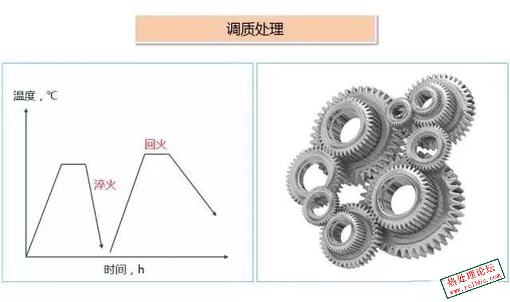

回火温度一定比淬火温度低吧?

有些人可能把奥氏体调整工序,当淬火工序,,,

回火温度不能高于奥氏体化温度
回复 顶 1 踩 0
签到天数: 903 天
发表于 2023-8-15 10:39:19 | 显示全部楼层
从回火和淬火的定义来看,淬火的温度一定比回火高。毕竟淬火室AC3或ACM 以上30!50℃,而回火温度是不超过A1线的。

水浴淬火,温度应该是低于回火温度的。
签到天数: 1308 天
发表于 2024-3-9 20:27:50 | 显示全部楼层
比淬火温度还高就不叫回火了。他图画错了
发表于 2024-3-11 18:01:45 | 显示全部楼层
淬火温度肯定比回火温度高的

回火温度比淬火温度高,我感觉就退火了。

有没有可能这只是个示意图???

这图我以前也看到过,觉得有疑问,那时候就拿着去找师傅解惑
