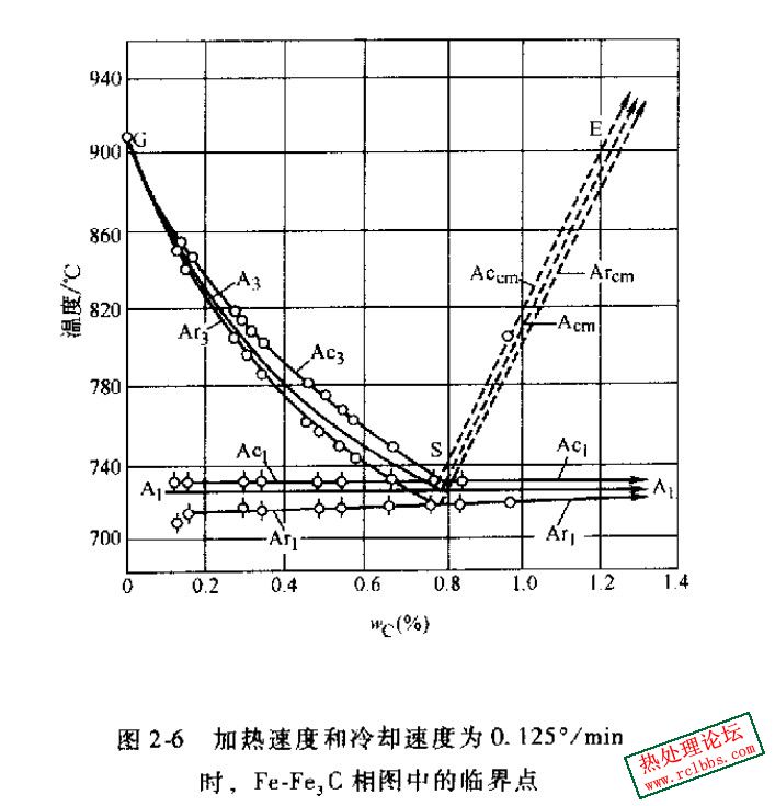

大佬们,随着碳含量增大,应变能增大,所以亚共析钢的过冷度不断增大(表现为A3-AR3的差值在增大),但为何到了过共析钢,这种增大趋势为何消失了呢?从图上看,差值是基本不变的。

这个是因为随着碳含量的增加,过冷奥氏体的稳定性越好。所以亚共析钢想要转变就需要大的过冷度。而过共析钢是析出碳化物,不存在转变,没有能表面在碳影响稳定性上面。

可能碳在一定范围内增加对于它的导热率影响程度没有这么大了
