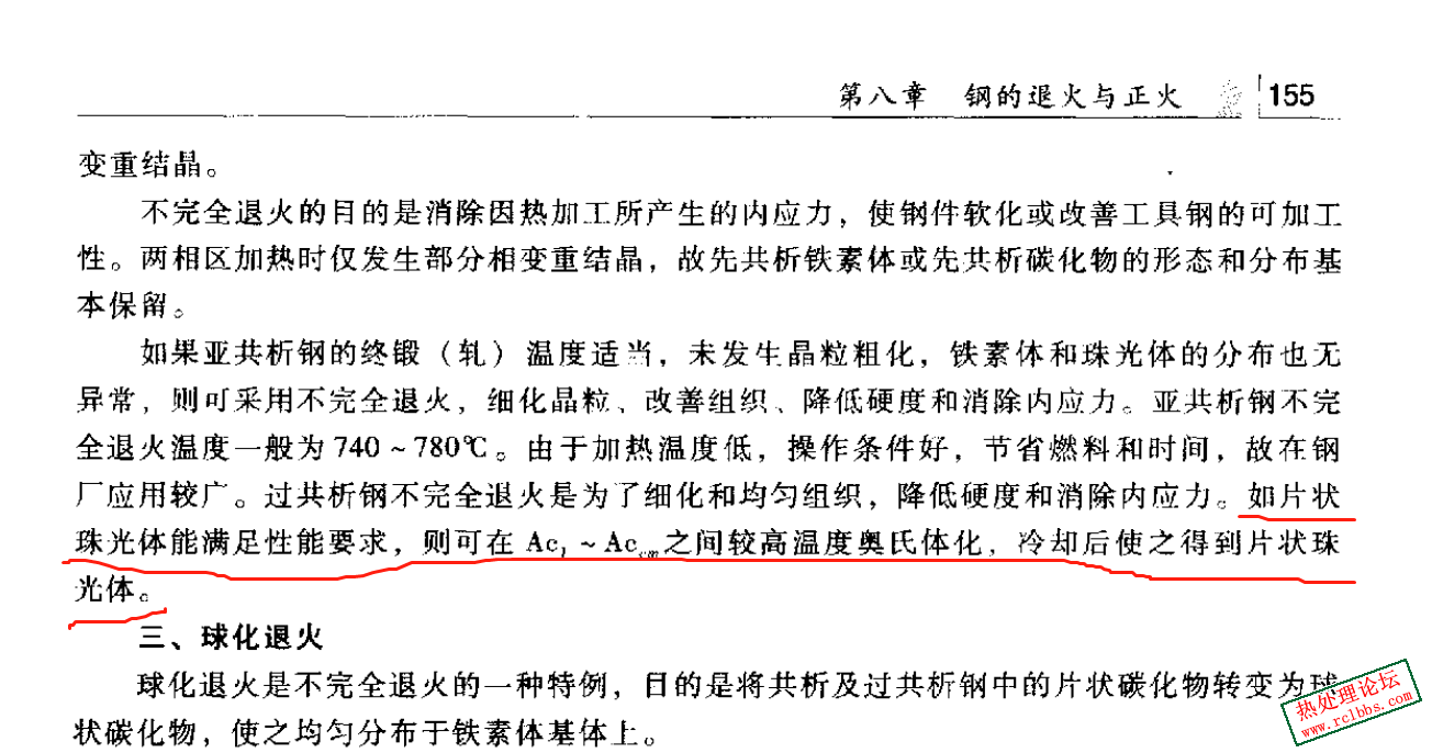

划线这句话是不是病句?片状珠光体变为片状珠光体?
改为“如片状的珠光体不合乎性能要求,经过球化退火,可以得到球状珠光体”妥否?

这句话没有问题,他表过的意思是若片状珠光体能满足后继加工,比如机加,成形,热处理等要求,则可在较高温度下进行退火,使冷却后得到以片层状为主的珠光体;若后继比如机加,成形,热处理要求金相组织以球状珠光体为主,则需进行球化退火处理。

片状珠光体球化成球状珠光体,机加工性能提高了,对机加工后的质量也有提高

过共析钢退可能会因为奥氏体化温度高,退后后硬度太高,满足不了标准规定的性能要求,,

是错的,应该是片状珠光体不能满足需求,在AC1和ACM之间温度进行球化退火得到球状珠光体

书中表达的就是这意思。
